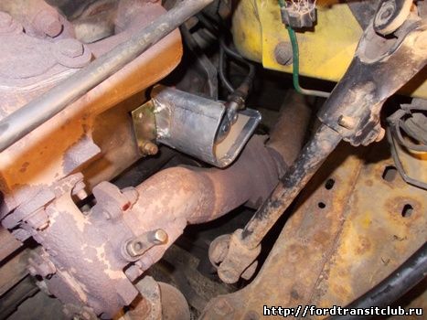

Димарик, сколько денег экран и откуда и где?. я себе из куска жести выгнул прикрепил чтоб хоть как .
на неделе тоже махнул насос купил оригинал(ну коробка то фордошная и выбито форд на сосамом по денюжке 37уе,а то с BSG масло текло на выхлопную меньше чем через пол года,но качает прекрасно. разобрал 3 насоса во всех разные сальники. поеду подбирать как нибудь.

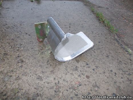

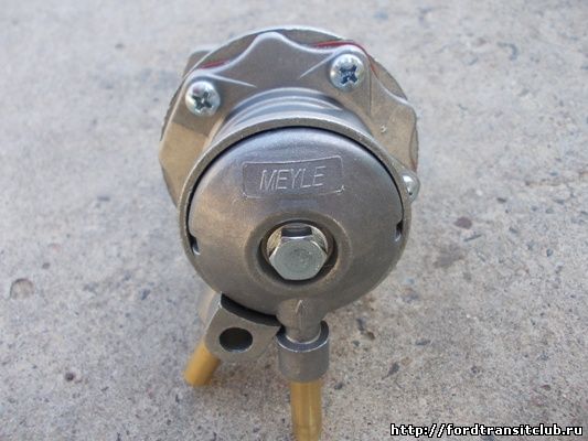

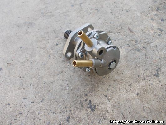

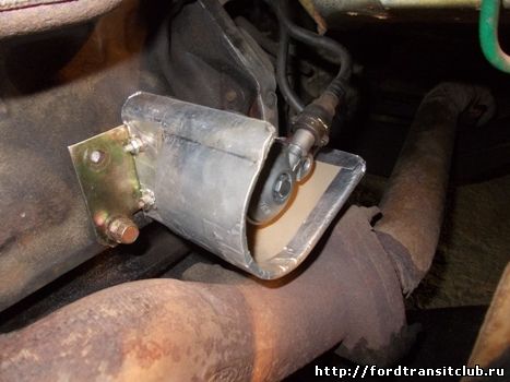

Детальки приобретены в Эксисте. Экран пришлось немного переделать-не совсем становился. У этого насоса рабочая камера(где мембрана) стоит ближе к блоку, т.е "шея" короче. На закатанные насосы должен стать без переделок..

Буду надеяться, что это поможет увеливить срок службы узла biggrin

Насос прикольный.я б разобрал и внутрь бы жало засунул. а насос сколько денег??

Я не сильно разбираюсь где номер смотреть. В товарном чеке: насос - 7149190001 каталог Meyle 615 800 р., экран - AR 858 каталог BSG 154 000р. Да, турбина когда-то была, у старого хозяина. Двиг уклали и поставили атмосферник, который продали мне. Флажок этот теперь так и болтается. Как он должен стоять-не знаю, а снимать и глушить отверстие больно хлопотно. Так и катаюсь biggrin

У меня один такой насос уже есть, правда контора другая. Потёк через 1,5 года. Будет время-разберу, может мембранки где продаются....

я то сфарганил из куска жести,уже второй год стоит. так чутка дольше стали насосы жить.

а ежели в фольгу заложить кусок асбеста листового,да вторым куском жестянки закрепить,думаю насос ещё дольше поработает....
