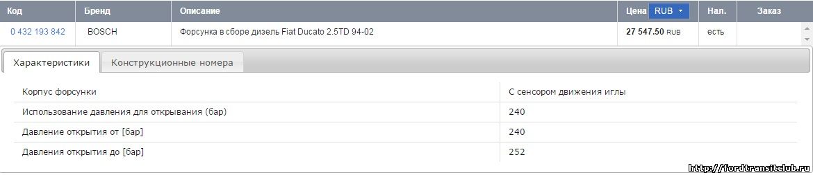

| Думаю проверить форсунки на работоспособность. Но преже, чем снимать и везти к мастеру, думаю, надо заехать и проверить давление, которое выдаёт насос. И под это давление потом регулировать открытие форсунок. Я прав?
| sergkry1@ | Дата: Понедельник, 22.02.2016, 23:47 | Сообщение # 650 |
| Нет. ТНВД должен продавливать контрольную форсунку,но как она должна быть настроена топливщики умалчивают или я их неправильно спрашивал. Думаю,при стандарте 270 атм насос должен продавливать минимум 350 атм. Если неправ-поправьте. А форсунки должны быть настроены в диапазоне 250...270 атм. Меньше 200 нет смысла-перепад давления в отверстиях распылителя новых форсунок 200 атм.У старых-будут поменьше. Хотя я всяко экспериментировал и настраивал давление ниже нормы. Но настроишь на тягу-валит дым. Настроишь на бездымную работу-нет тяги. Западня,однако... Два года,или уже три,поставил новые форсы и на старом ТНВД не завел мотор. Заменил ТНВД тут же завел.
