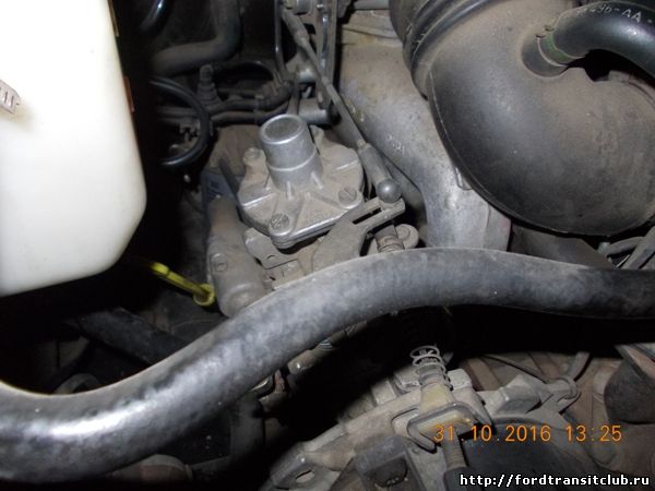

Сообщений: 698
| Димарик, если фильтр полный значит подкачивающий качает, смотреть или воздух в системе или проблема в тнвд. p/s/ если фильтр полный и не засраный, машина заводится на холодную и горячую нормально заводится, на месте га стоя газует нормально, есть еще вероятность подклинивания поршня гидрокорректора или штока который через поршень упирается в цикловую. Проверить просто. Если покрутить регулировку на пару оборотов туда-сюда и ничего не изменится, значит точно оно
Сообщение отредактировал san_san - Суббота, 29.10.2016, 10:33 |
| Димарик | Дата: Воскресенье, 30.10.2016, 00:30 | Сообщение # 753 |
Сообщений: 4795
| san_san, спасибо за совет, попробую...Только вот если б точнее-что крутить-то? Какой болтик? А то я в ТНВД не бум-бум . Пару лет назад он тёк- я сдал в ремонт. Мастер сказал, что ещё хороший насос. На месте газует ровно, заводится на горячую с полпинка, на холодную( около ноля на улице) надо чуть помаслать, но тоже заведётся...
| san_san | Дата: Понедельник, 31.10.2016, 09:18 | Сообщение # 754 |
Сообщений: 698
| Димарик, сверху на насосе такой как гриб. На нем есть жестяная крышечка. Отверткой выковыряешь, под ней винт и контрагайка под ключ на 13. Запомни как стояло, когда крутить будешь , то есть крути и считай обороты, в одну, потом верни на исходную, потом в другую. Чтоб добраться до поршня и штока надо открутить 4 винта на крышечке гриба. Осторожно под низом мощная пружина. Прижимай рукой когда последние винты будешь выкручивать. Доставай и разлаживай все по очереди на тряпочку, последний будет конусный поршенек, а под ним шток, он может упасть и потом его поставить нужна будет сноровка. То есть придется пое....ся чтоб поставить

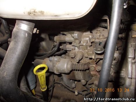

| Димарик | Дата: Среда, 02.11.2016, 00:38 | Сообщение # 755 |
Сообщений: 4795
| san_san, спасибо за информацию! Гриб, что на фото 2? А на фото 1 что это за хрень электронная? А её давно отключил от проводки, может мне её вообще выкинуть?

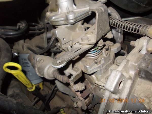

| Димарик | Дата: Среда, 02.11.2016, 00:42 | Сообщение # 756 |
Сообщений: 4795
| Тут лучше видно

Сообщений: 385
| Цитата Димарик (  ) на фото 1 что это за хрень электронная? А её давно отключил от проводки, может мне её вообще выкинуть? Димарик, Это автомат опережения впрыска . Для зимних запусков и прогрева достаточно пользительная штука. Если вискостат рабочий - лучше почини.
| K2 | Дата: Суббота, 05.11.2016, 15:01 | Сообщение # 769 |
| Дим, а принцип действия? Как оно работает? Имею ввиду как подается напряжение, если её подключать эту вещь.
| ft-master | Дата: Суббота, 05.11.2016, 16:32 | Сообщение # 770 |
Сообщений: 385
| На холодном выключенном моторе трос натянут действием пружины и рычаг опережения в положении "раннее"(ну и плюс есть болт,через который ещё обороты добавляются).Напруга подаётся при включении зажигания и вискостат медленно отпускает натянутый трос .Зажигание встаёт в норму и обороты прогревочные падают до холостых.
