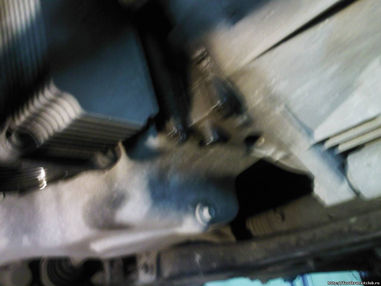

Мужики! Подскажите- был на СТО- снизу подтекала солярка. Вывод- течь идет с нижнего шланга топливного насоса. В данный момент залита солярка скорее всего еще летняя. (Я в этом декабре почти невыезжал.) Думаю что прихватил морозик в гараже... (из-за соседа стена промерзает в гараже.Нестроит гад свой гараж. blahblah )
Что Вы думаете поэтому поводу? Что делать в такой ситуации мне? А то мне на след.неделе ехать далеко надо.
Прилагаю фото течи.
Прикрепления: 8747215.jpg (199.6 Kb)
RumataДата: Суббота, 19.12.2009, 01:53 | Сообщение # 79
Фото лажовое. Это раз. Отогреть машину (в тёплом боксе и поглядеть течёт - не течёт) - это два. А три - залить зимней солярки. hello

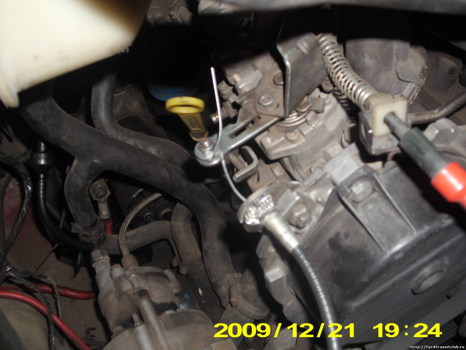

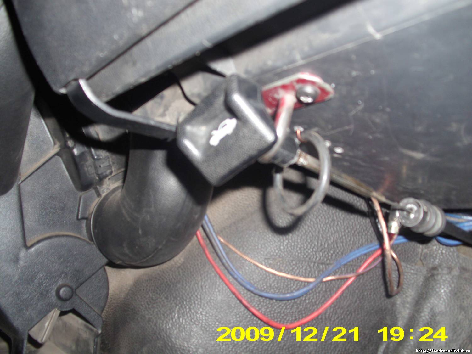

Давно соберался сделать,а сегодня наконец то руки дошли. Поставил на аппаратуру тросик,и вывел под панель защелку для этого тросика.Теперь Гайцы от меня денег за дымность не получат.Эта приспособа не дает сильно газнуть когда защелкнеш.А за......долбали уже в этом месяце три раза тормозили,хоть и дыма немного а они тогда сами сядут за педали и кааааак дадут газу и все-плати им теньге(говорят) deal Теперь врубаю защелку под рулем и педаль ниже сантиметра не продавливается,прибор кажет всего 12. при max норме 50 хе-хе (апаратура БОШ механика). ok ................

$eriog@Дата: Понедельник, 21.12.2009, 20:52 | Сообщение # 94
murzik, у меня там полный колхоз,все смеятся будут. haha haha haha Фотки я приготовил только я их сдесь пока выложить не могу,мужики говорят статусом еще невышел.... А пока на пальцах буду объяснять. (Ща пойду на соседний сайт тама свое ноу.....хау выложу хоть там народ порычит наночь глядя ,а то все про поломки да про непонятки.У меня пепелац самодельный,я летом панель снимал,провода разрезал,ЛУКАС выкинул нах....,и все что с ней связано было.ЕГР выкинул и поставил БОШ механику.теперь как в Москвиче пять предохранителей и музыка.Ушло аж 15 матков изоленты.Теперь я спец и кусачками умею чикать ловко. santa

$eriog@Дата: Понедельник, 21.12.2009, 21:18 | Сообщение # 96
Называется все что было под рукой (кожух троса от москвича,тросик ХЗ от чего.вобщем сверху невидно и денежки в кармане остаются. booze
Прикрепления: 8922847.jpg (125.0 Kb) · 3283781.jpg (137.2 Kb) · 6961184.jpg (161.7 Kb)

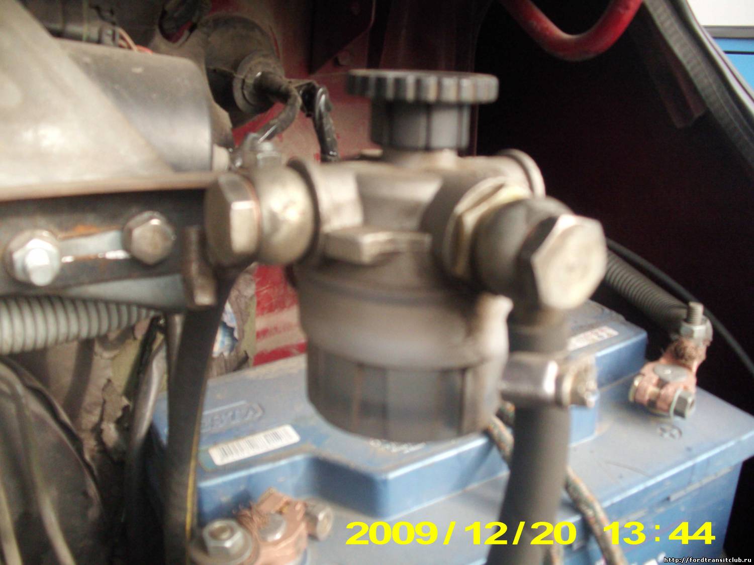

$eriog@Дата: Понедельник, 21.12.2009, 21:23 | Сообщение # 97
А еще поставил подкачку чтобы стартер не мучать когда фильтр меняеш.

murzikДата: Понедельник, 21.12.2009, 21:48 | Сообщение # 98
$eriog@, вот за ручку спасибо от дымности отдельное СПАСИБО
sam-odДата: Понедельник, 21.12.2009, 22:17 | Сообщение # 99
Сообщений: 867
я хочу поставить грушу от лодочных моторов, видел такую на санг йенге. да и на оф. форде такая приблуда есть чтоб подкачивать у нерадивых шохверов когда топливо заканчивается.
