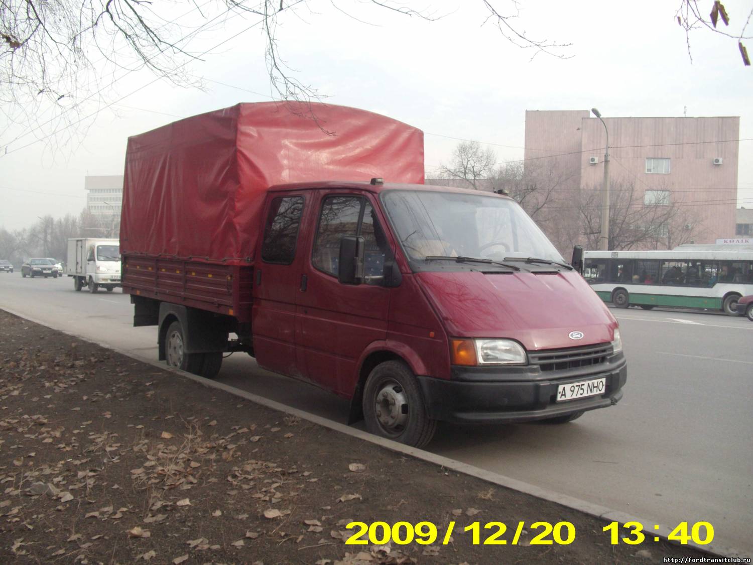

Сегодня закончился месяц моих замеров расхода топлива (транзит, 2,5 турбо 93 год бош механика, бортовой тентованый,двускатный,высота от асфальта 2850мм,грузоподъемность 2500кг).Все заправки были призведены до полного бака,при этом были собраны все чеки и записаны показания спидометра.За это время было несколько поездок в горы ,плюс бесконечная болтанка в пробках по городу и прогрев салона вовремя просмотра телевизора в ожидании заказов.Замеры были произведены просто так из любопытства от нечево делать deal ну и просто чтобы знать.До этого был опыт эксплуатации ( Газель,Фолц ЛТ35,Мерседес210д).На Форде гоняю всего три месяца вот и решил замерить ,так сказать подвести итоги уходящего года. П О Л У Ч И Л О С Ь 12,3 литра на 100 км пробега. cake Фото испытуемого прилагается..

КенДата: Четверг, 24.12.2009, 19:31 | Сообщение # 107
Сообщений: 8787
Quote ($eriog@)
Видимо имеет значение парус и двускатка, просто на таком авто у меня в зимнее время не вылезало за 10 л, в летнее за 8.
$eriog@Дата: Четверг, 24.12.2009, 19:45 | Сообщение # 108
В мае буду проводить летние замеры. Атак расходом я доволен.дыма нет никакого,заводится с пол тыка ,что еше нужно для полного успокоения booze .
SLAKIДата: Четверг, 24.12.2009, 19:50 | Сообщение # 109
$eriog@, Я тебя наверно и видел. Знакомая мафынка.
$eriog@Дата: Четверг, 24.12.2009, 19:59 | Сообщение # 110
SLAKI, А в Алмате больше и нет в таком цвете.Если едет весь красный то это 100% я(проверено).

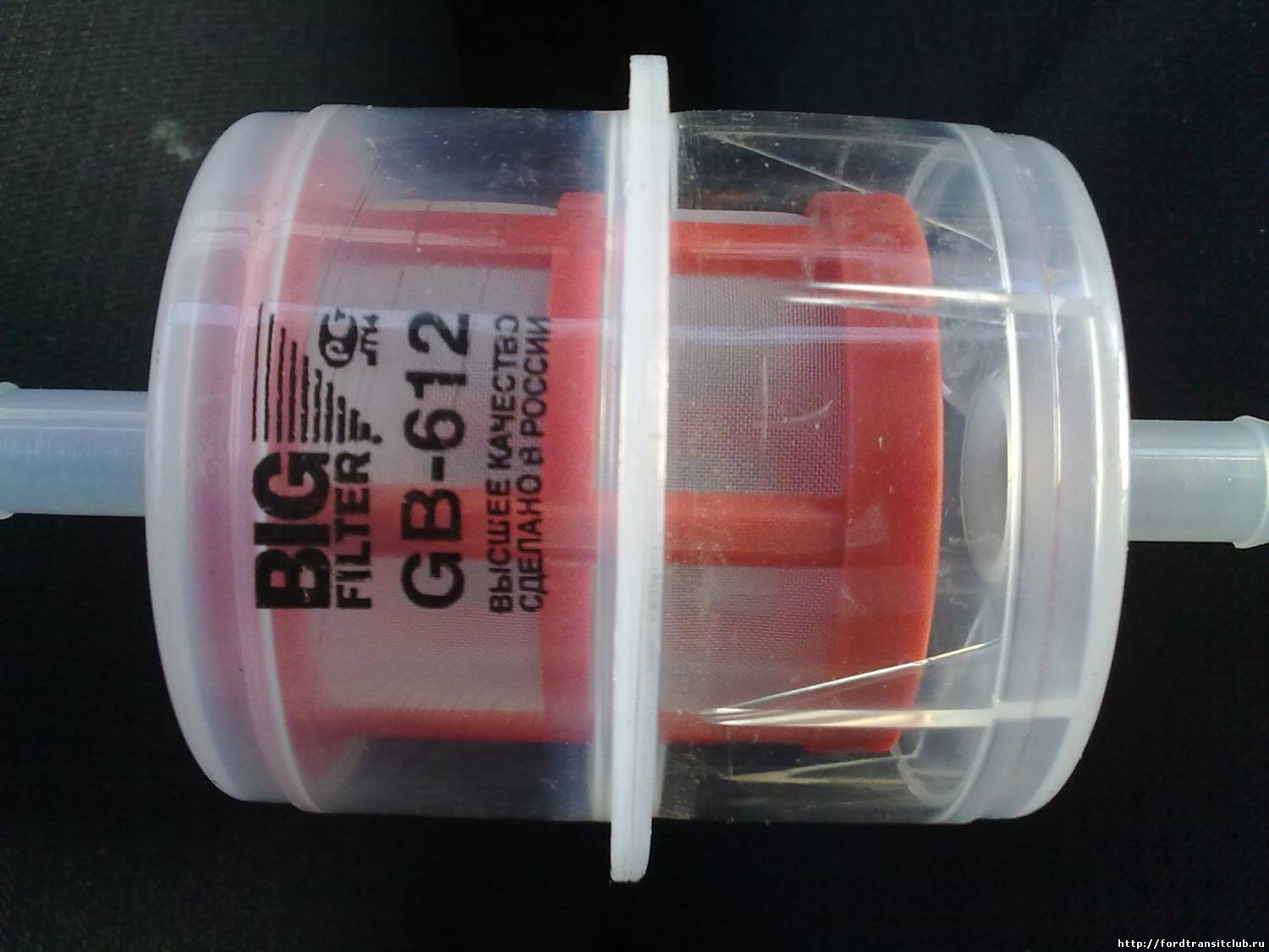

Прикупил сегодня топливный фильтрик,написано было для ДТ.Цена 45руб российских.Кто нить ставил?

КенДата: Среда, 17.02.2010, 20:30 | Сообщение # 122
Сообщений: 8787
Я не ставил, но цена 45, продаются довольно бодро, счас попробую еще один показать. (не смогу, позже).
televizorДата: Среда, 17.02.2010, 20:40 | Сообщение # 123
Кен, Федор при мне водила с рено взял 5шт,на вопрос ну и как,сказал ок.Больше спросить не чего не смог,водила сказал что извеняется поскоку опаздывает.

$eriog@Дата: Среда, 17.02.2010, 21:00 | Сообщение # 124
Да я себе такой ставил на мерсе.Такие еще SCTшные есть,для бензы картон а с сеткой для дизеля. up
