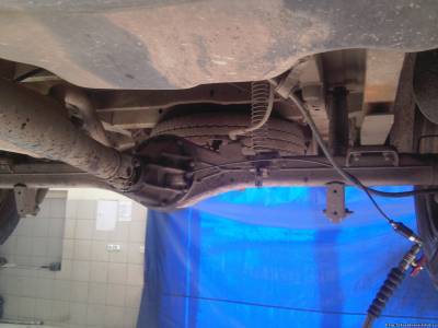

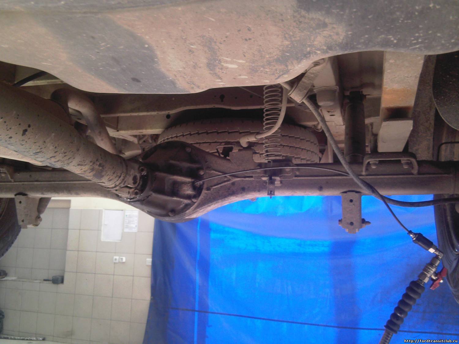

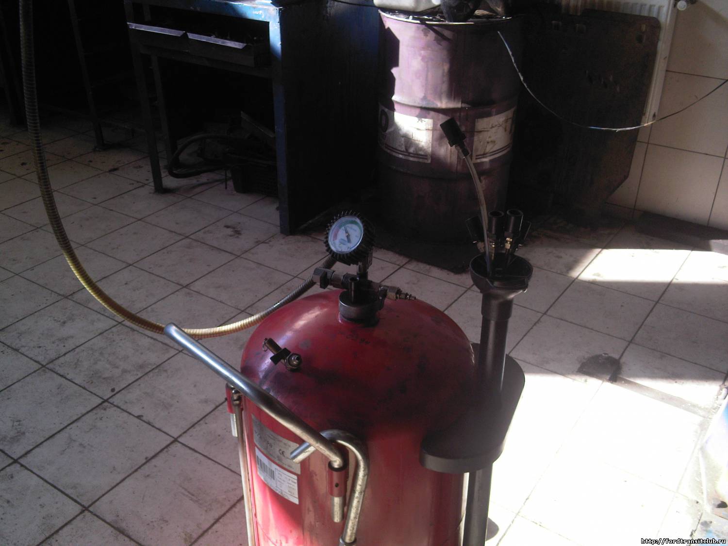

Добрый вечер форумчане .На днях обнаружыл неприятность под машиной (потёк сальник хвостовика на редукторе ).Было много размышлений и опросов (фордистов )поменять самому или на СТО. После опроса 5 человек у двоих была такая ситуацыя что после замены сальника гайку закручивал кто как хотел кто с трубой а кто так сколько силы было (по не знанию).В результате эти двое имели после этой замены сальника (через некоторое время) замену самого редуктора .В принципе в замене сальника ничего сложного нет (главное чтоб руки правильно росли ).Но меня беспокоила эта гаечка .боялся я остатся без редуктора .Ну и масло хотелось поменять .Так как оно ни разу там не менялось (по крайней мере за 6 лет что он на Украине )А как извесно без (сосуна ) и без прсверливания чулка никак не слить .И поэтому решил поехать на СТО (ФОРД центр )предварительно прозвонив и узнав есть ли у них время и стоимость работы .По работе были названы такие суммы. Замена сальника-100гр . Замена масла 50 гр . Сальник посоветовали брать оригинал(ведь для себя хочется самое лучшее) . На рынке цена прыгала от 6 уе до 20уе.Оригинал был в одном лице и стоял он 20 уе ну или 160 гр. На масло тож не пожалел денег взял синтетику (по многочисленным советам ) .Эту марку я лью в двигатель но полусинтетику. Сказано было купить 2 л по цене 95 гр за литр(как оказалось потом этого масла мало ). Три литра в самый раз .Перед откручивания кадана мастер поставил метки на кардане и на фланце и открутил. После поставил метки на гайке и на валу (маленьким зубильцем .Открутил.Слил масло ну которое слилось через хвостовик .Затем остаки отсосал вот этим прибором . .Обезжырил все места( посадочное место сальника) Установил сальник .О чуть не забыл .Я спросил нужна ли новая гайка и распорная втулка.Было сказано что это не нада. это не жыгули .Установил фланец.обезжырил резьбу. помазал её резбовым герметиком и закрутил гайку пневмо пистолетом .Переодически посматривая на метки .После того как он закрутил метки встали чотко на свои места .(я сам лично проконтролировал).Установил кардан тож по меткам закрутили всё . А вот что касается масла .То вошло 2.750 литра .Где то уже писал о таком обьёме ув. Gamm. А каталог выдал в магазине чтото порядка 1.5 литра поэтому бегал ещё за литром масла .И того вышло по деньгам .Сальник 160 + работа 150 + масло 285=595 гр или грубо говоря 75 уе .Вот такая вот замена сальника получилась . Конечно можно было купить дешевле сальник .дешевле масло. поменять всё это самому .Вышло бы намного дешевле . Но зато в следующий раз точно поменяю сам .И если нада другим помогу . Извените за ошибки ..

K2Дата: Суббота, 11.02.2012, 23:33 | Сообщение # 420
Quote (КАРАСЬ)
Да лан, мы их не видим biggrin biggrin
А в целом, хорошее повествование с наглядным примером. yes
