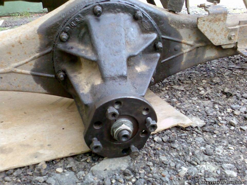

| Привет! Кто менял флянец на мосту? Стал обладателем моста с 4.11 редуктором, но нужно поставить большой флянец(стёсаный с двух сторон) вместо малого. Вопрос в моменте затяжки. В букваре пишут, что надо не перетянуть деформирумую втулку и на этом всё.... Может откручивать динамометрическим ключом и с таким же моментом потом затянуть?
| pire111 | Дата: Пятница, 20.07.2012, 12:49 | Сообщение # 444 |
| Quote (Димарик) Может откручивать динамометрическим ключом и с таким же моментом потом затянуть? при откручивании флянца надо менять распорную втулку и гайку на новую цена вопроса 10$.
