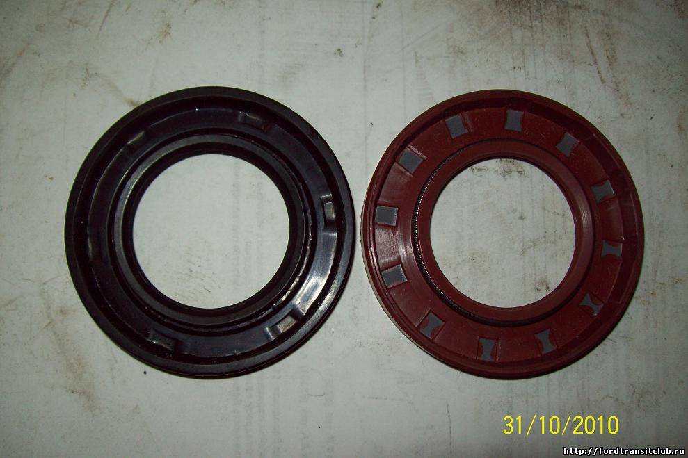

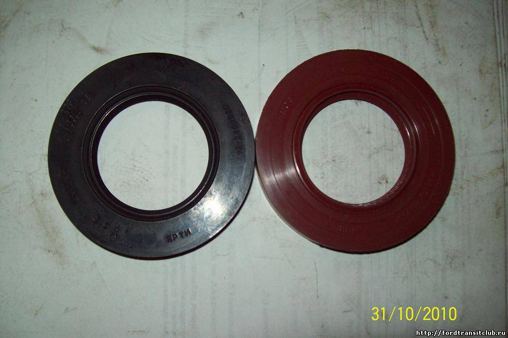

| Quote (Shurik28) Заметил что мост мокрый,потек сальник,ну и вобщем его заменил Shurik28, Выбрал не самый лучший.Коричневые - голимый китай. Оригинал или Кортеко (черные) достойно ходят. Хотя иногда приходится и газелевский втыкать , вот они рыжие ходят лучше черных. А втулку распорную , так понимаю, не менял?Добавлено (30.10.2010, 21:49) ---------------------------------------------

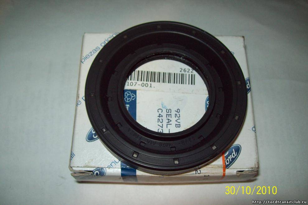

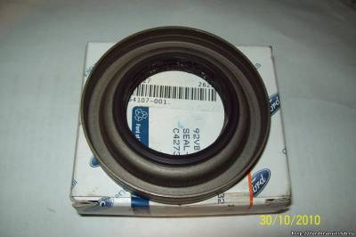

| Вот кстати фото оригинального сальника хвостовика.
| славик | Дата: Понедельник, 01.11.2010, 09:16 | Сообщение # 169 |
| Quote (ft-master) Вот кстати фото оригинального сальника хвостовика Я себе такой ставил....коробочка еще осталась

| А это возможные заменители (волга,газель).Рыжий лучше даже визуально .
