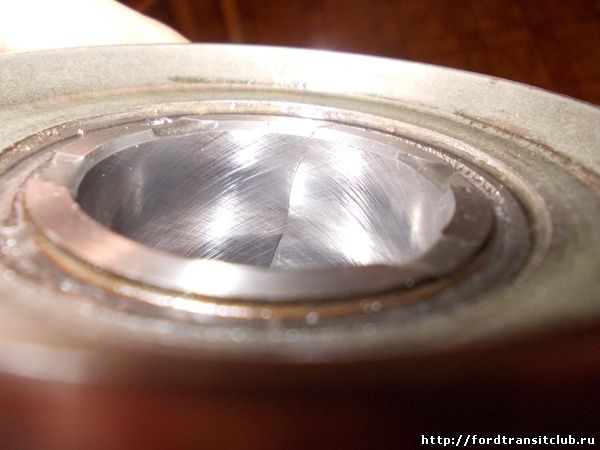

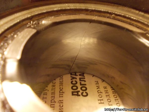

Целый день потратил на доставание наружной обоймы из задней крышки!!! Съёмник стоит 25 баксов. Пришлось поразмыслить, чтоб вытянуть....Снял шестерню(на которой зуб отломан), а она треснутая.
Вопросы:
1) Подшипник игольчатый под шестерней тоже под замену, раз внутри не зеркало, а хон?
2)Внутренние обоймы промежут. вала, как я понимаю, тоже надо менять. Как их снять?
Добавлено (24.12.2017, 22:57)
Подшипники первичного и вторичного валов- SKF(Испания), промвал- NTN(Япония).

курчонок-1971Дата: Понедельник, 25.12.2017, 07:40 | Сообщение # 454
Димарик, все под замену. Дима, а не проще взять б/у?

Я пока цену не знаю...У нас почему-то ОЧЕНЬ ЧАСТО на сайтах нет цен. Типа звоните. А позвонить- то некогда, то забываешь...Я и сам думаю купить б.у, но эту всё же хочу сделать- интересно. Сегодня товарищ, который в этом смысле более сведущ, нежели я, глянул..Говорит, что шестерни ещё норм(по износу зубов),на синхронах тоже все зубы целы, поменять подшипники и всё. Я ведь даже не знаю цены на подшипники. Может узнаю и ох...ею.... курчонок-1971, а сколько у вас КПП стоит, примерно( в баксах)? Так, для общего развития. В одной газете прочитал 50 у.е. Терзают смутные сомнения с такой ценой....
