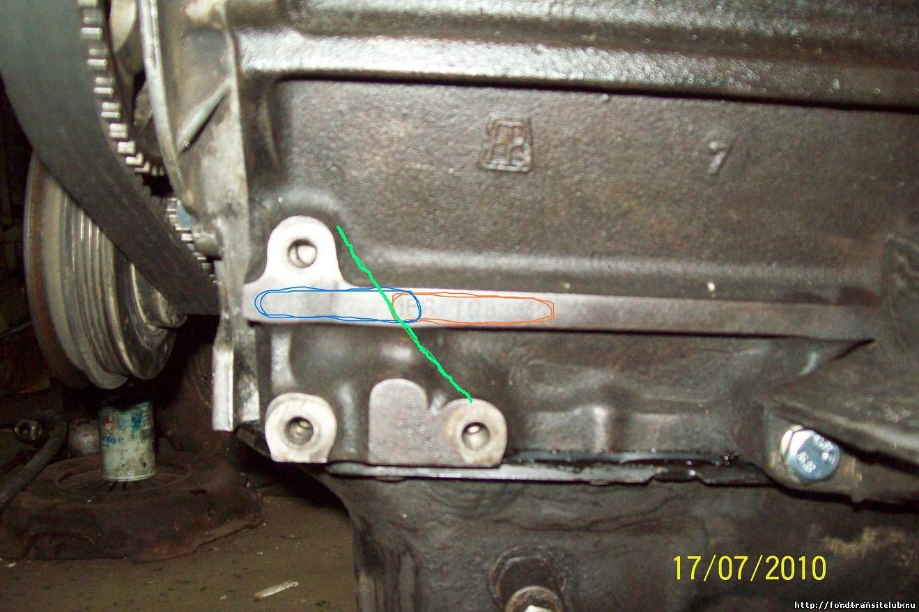

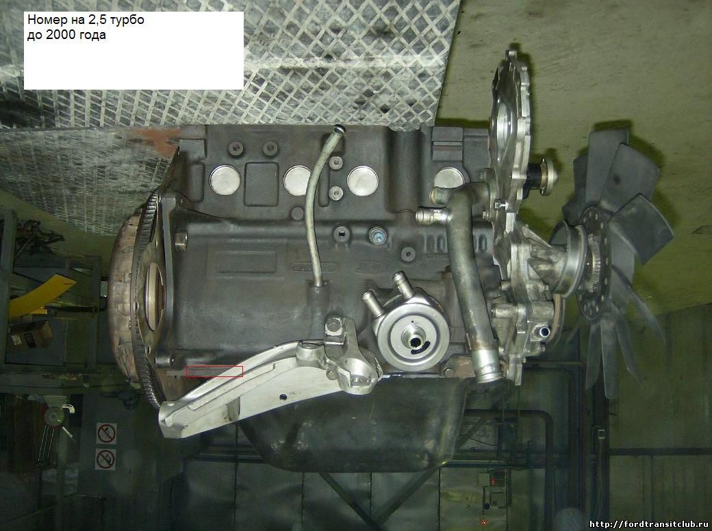

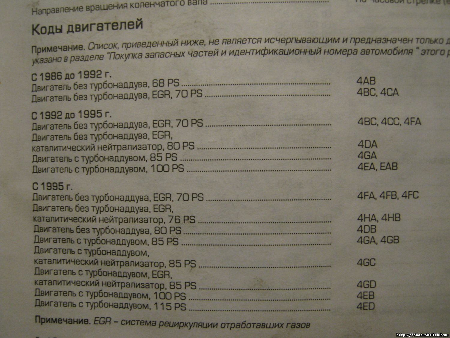

| А как по номеру двигателя узнать мощность и где он выбит?
| Малыш53 | Дата: Пятница, 08.01.2016, 00:51 | Сообщение # 411 |
Сообщений: 599
| Цитата Димарик (  ) А как по номеру двигателя узнать мощность и где он выбит? по модели
| Малыш53 | Дата: Пятница, 08.01.2016, 01:06 | Сообщение # 412 |
Сообщений: 599
| номер вроде на не турбовых под креплением гура по ребру,если гур стоит видно только хвост, а на турбовых под стартером,но там опора тоже мешает фотки с "оранжевого"
