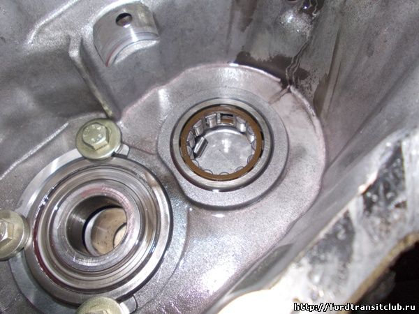

Фото1- тот самый погнутый блин- что это?

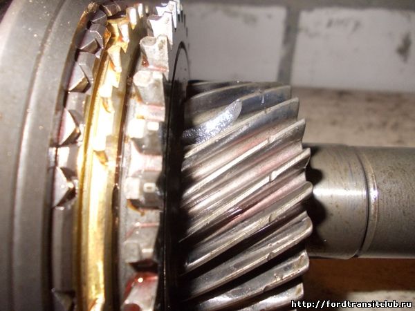

Фото2- обломан зуб- что за шестерня?

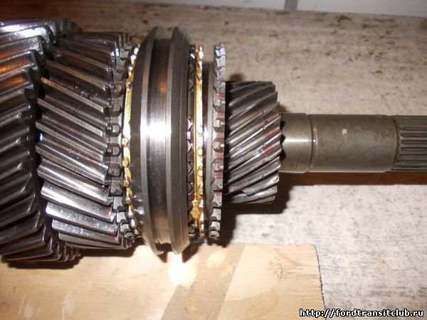

Фото3-синхрон рассыпался. Просто всё поставить назад? Не уверен какой стороной стояла муфта.

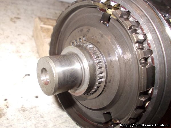

Фото4- ролик валяется- трендец подшипнику? Как его снять?

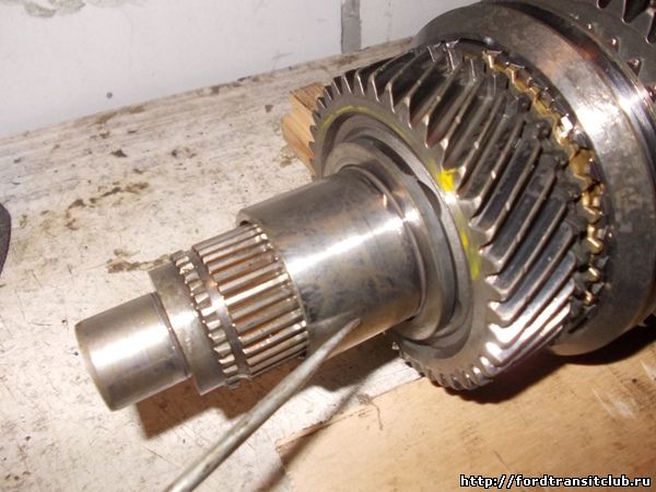

Фото5- как снять хрень, на которую указывает отвёртка? Не могу дальше разобрать...
Добавлено (18.12.2017, 22:30)
ДА, подшипник первичного вала крякнул. После снятия это стало ясно. Даже в руке его трясёшь-болтается внутри. Так что менять надо все 4 подшипника.
Прикрепления: 8193079.jpg (52.6 Kb) · 7662446.jpg (48.0 Kb) · 2079636.jpg (43.3 Kb) · 8449427.jpg (55.3 Kb) · 3286892.jpg (51.4 Kb)
TEREHДата: Вторник, 19.12.2017, 00:21 | Сообщение # 449
Сообщений: 277
Димарик, 1-это часть твоей шестерни. Скорее всего ее оторвало и ей отломало зуб. 2-не уверен но думаю 1я передача. 3- если все сложил как было то ничего страшного. 4- меняй их все. 5- двумя мощьными отвертками под шайбу которая за этой хренью. И на излом.
курчонок-1971Дата: Вторник, 19.12.2017, 08:44 | Сообщение # 450
Димарик, Ответил TEREH, на все вопросы правильно почти не 1 я а 4 я передача.
