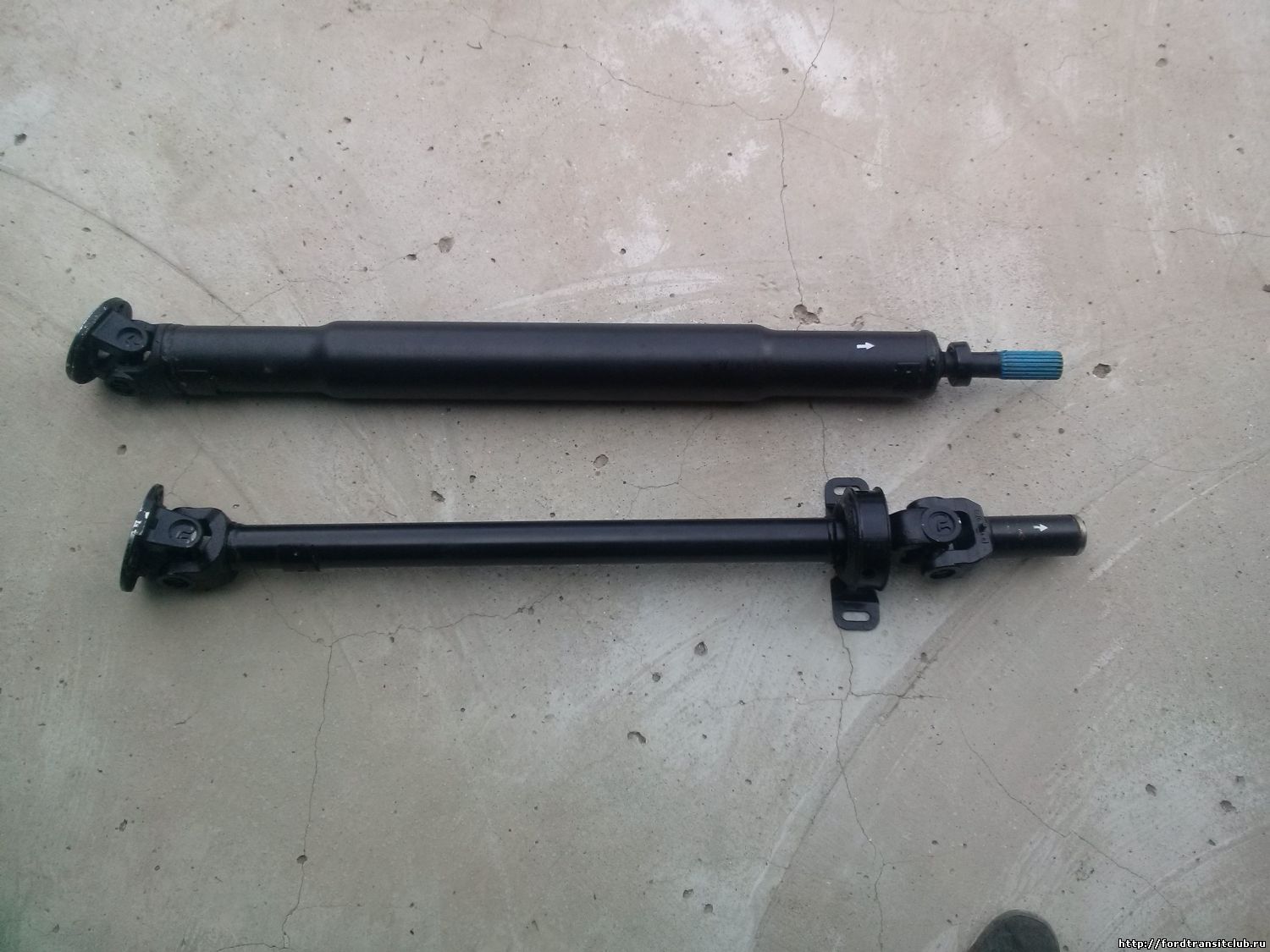

День добрый мужики! Подскажите кто какие карданы ставил на коротыш груз? Я было нашел карданы турция hmpx, но вилки на нем никак в одну плоскость не выставлялись по метке и вибрация шла, попробовал поменять его, приехал на склад попросил достать запакованный из середины стопки, та же история, вилки в плоскость не выставляются? что за дела то такие? Еще турция с оригиналом отличается расположением подвесного, на турции он смещен ближе к мосту, у меня стоит площадка на транзите под оба варианта! Может другую фирму попробовать?
Я два раза снимал и ставил старый кардан дабы убедиться что не я дурак и все правильно делаю, н новый кардан я так и не победил, вернул.
Ford Transit 80D, 1998г, грузовой фургон, коротыш, 14". 5-ть шпилек

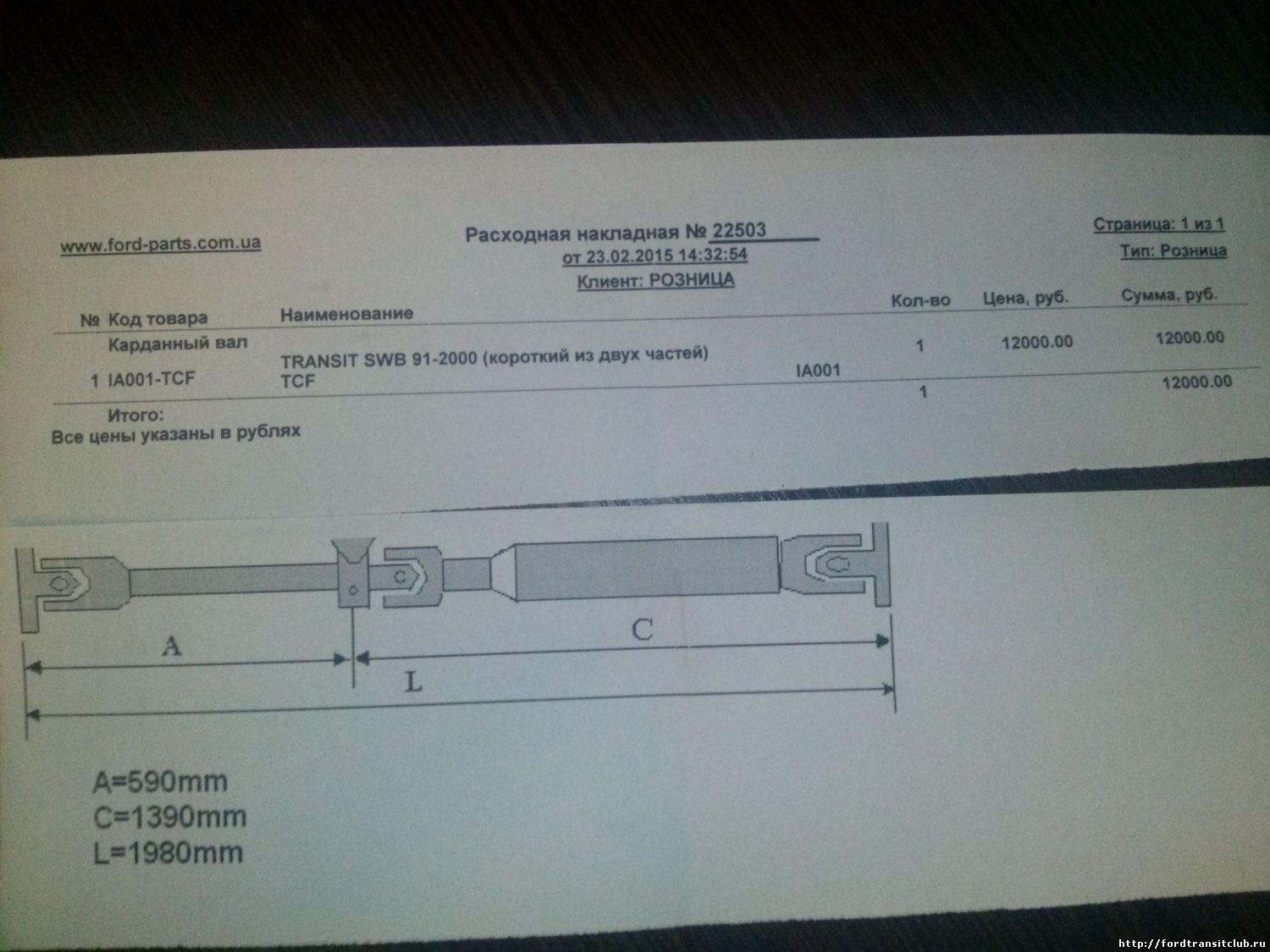

За оригинал на разборе 16тр хотят, еще и подвесной менять на нем, а чтоб шлицевое ремонтировали я не слышал, по крайней мере у нас в Крыму, да и засада в том что авто необходимо под собой иметь каждый день, как ни крути, вот и озадачился поиском, купил сегодня кардан в другой конторе TCF IA001-TCF (TRANSIT SWB 91-2000 (короткий из двух частей)), внешне один в один как оригинал, сейчас пойду ставить, этот даже визуально добротнее сделан чем HMPX

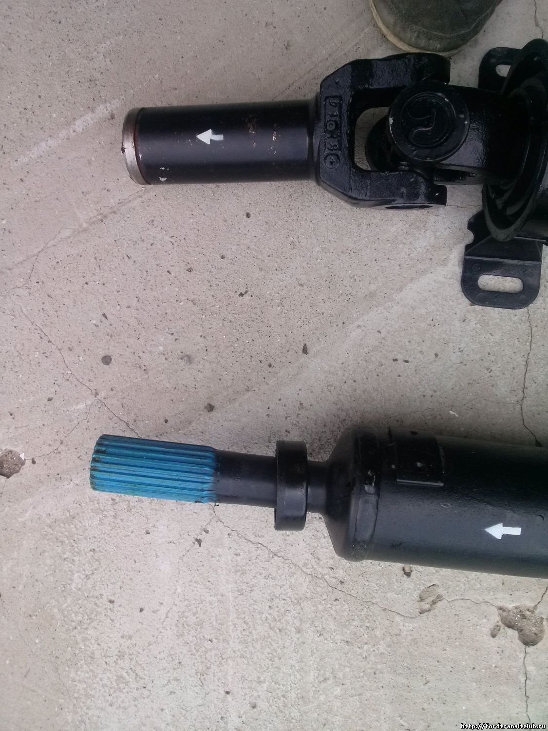

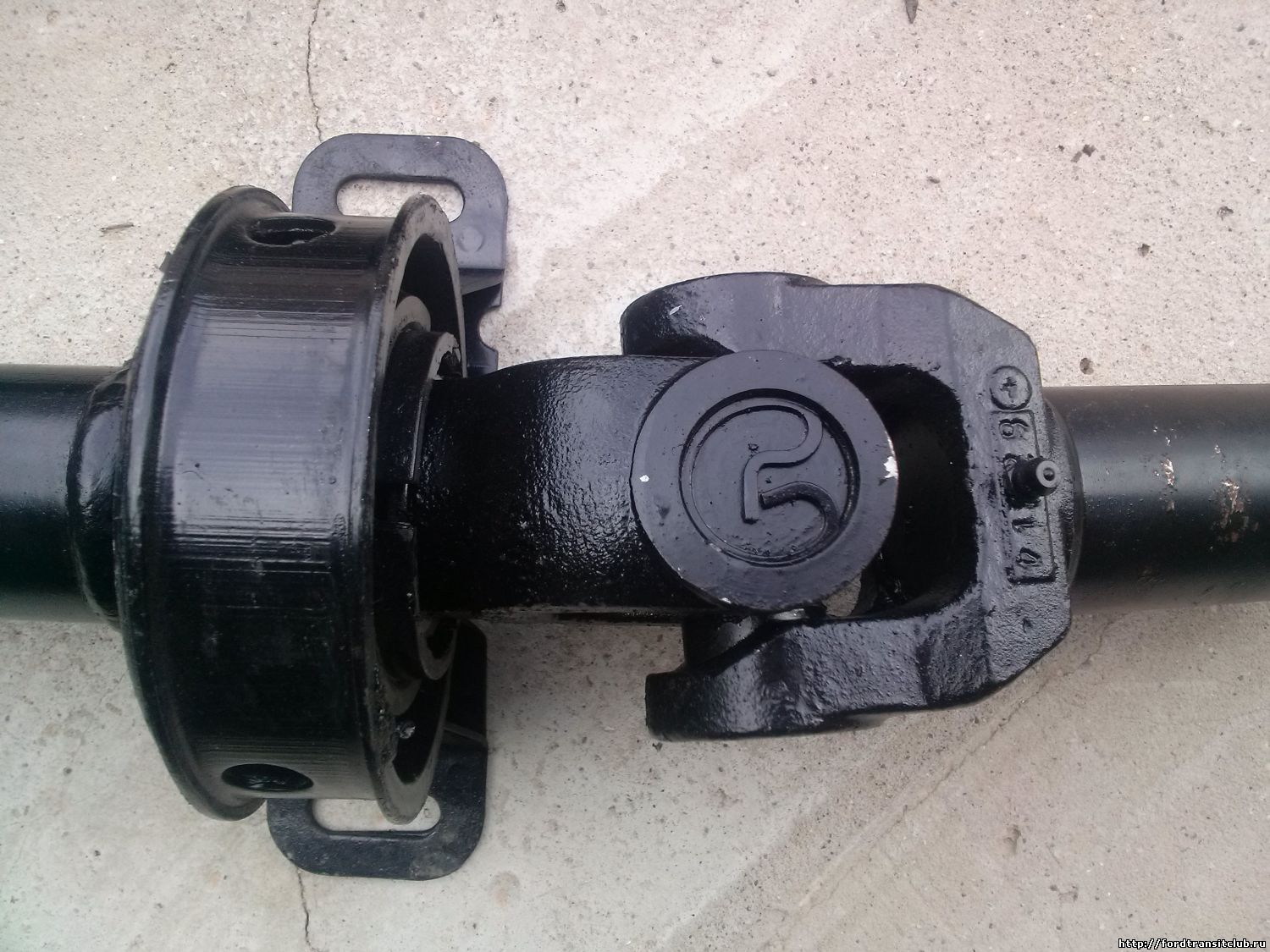

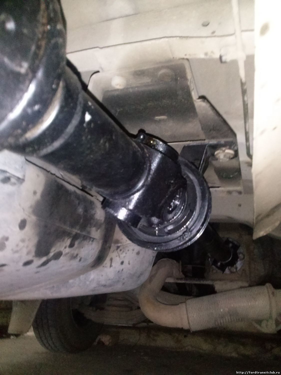

12тр, поставил его только что, вибраций нет, подвесной правда как и на турецком смещен ближе к мосту, но у меня на площадке подвесного есть и под него крепления, теперь появился вопрос: может ли появиться какой-то гул из-за того что кардан новый, мож крестовины не разработались еще? мало грешу на редуктор т.к. хоть я гайку и скручивал (по другому новый кардан не поставить, в центре фланца кардана отверстие меньше чем в оригинале), но до замены кардана редуктор не гудел.

krimea, спасибо за ответ - заценил внешний вид тк до этого не доводилось
в оригинале трубы кардана одного диаметра - больше по диаметру чем на фото
