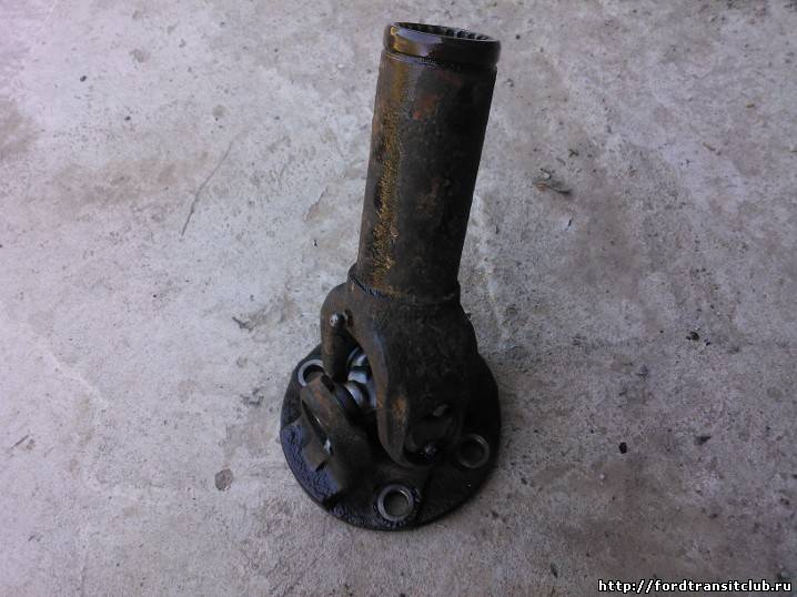

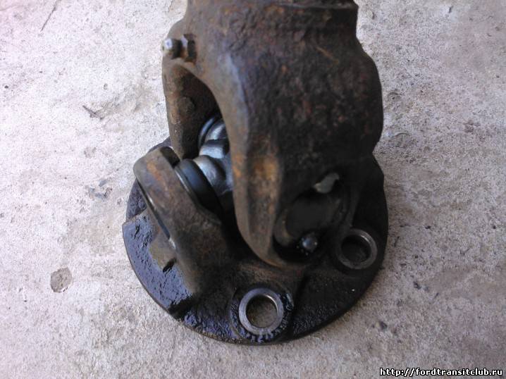

| Сегодня оборвало стяжной болт который стягивает кардан с подвесным.Общим весело было когда кардан попав под правое колесо,разобрался на куски и начал скакать по дороге между колесами машин.Завтра поеду на базар,покупать две крестовины и болтик с шайбами.Самому кардану вроди повезло,уши целые и трубу не помяло. Нужно сделать будет скобу вокруг кардана ,чтоб на пол не падал при откручивании болта. Видать шлицы уже немного прослаблены.
Как хорошо что все запчасти в городе есть,не нужно ничего заказывать. Пару часов и снова в бой.

| Quote ($eriog@) Нужно сделать будет скобу вокруг кардана ,чтоб на пол не падал при откручивании болта у одного на газоне видел кусок тросика приделаный чуть ниже кардана в виде скобы и прикручен к поперечной балке

| Quote (finist07) у одного на газоне видел кусок тросика приделаный чуть ниже кардана в виде скобы и прикручен к поперечной балке Ну можно и так,хотя я собирался просто из проволоки 6мм сколхозить.

| Тоже была подобная история раскрутились болты на кардане которые соединяют шрус(хорошо при троганье),после этого все болты на кардане обезжириваю и сажу как минимум на краску.

| Quote (новичек) Тоже была подобная история раскрутились болты на кардане +1 к вам господа у меня тоже было, самый прикол что только пришел с рейса, на круг 3000км, и ровно у себя во дворе кардан упал я даже был немного рад, что не под Волгоградом или Ярославлем а раскрутился тот же болт что и у Сереги.

| Болячка прям какая то))) У меня на 3х! разных транзитах раскручивался этот болт с вилкой))) один раз вилку потерял, поставил с Газели(чуть по размеру не подходит) Сейчас когда делаю ревизию кардашке болт на фиксатор сразу "Абро" синий нормально держит
