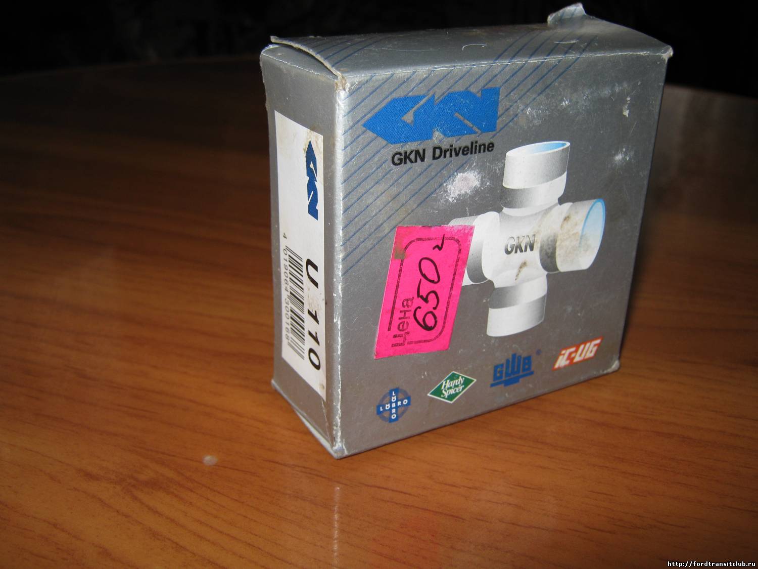

| крестовину поставил подошла как по диаметру так и по вылету чашек как родная единственное тавотнича мешает крестовине поворачиваться..видимо у меринов уши потонче и поменьше. ну я её заправил нашёл такой болтик и вкрутил вместо неё. на ушах внутри пришлось содрать только "закернёнки" заводские и всё на чашки ложил шайбы по размеру а сверху полоски металлические примерно2 мм и прихватывал к ушам. погода мне сегодня всячески мешала..дождь и сварка как то несовмещаються (кусаеться) но за 1.5 часа управился..дольше старую выскребал  Добавлено (13.05.2012, 15:51) --------------------------------------------- вроде небьёт.. делал на глаз Добавлено (13.05.2012, 15:52) --------------------------------------------- у нас в магазе запчавсти есть по фордам но всё как то больше возят для фордов с 2000 годов по ним всё есть

| транс | Дата: Воскресенье, 13.05.2012, 16:13 | Сообщение # 191 |
Сообщений: 132
| коробка от неё
94г.в 2.5D Lucas Cav
| v_a | Дата: Воскресенье, 13.05.2012, 18:01 | Сообщение # 192 |
| такуюже брал, 500р в прошлом году, но в магазине для легковых фордов и мазд, в транзитовском только всборе с карданом.
| finist07 | Дата: Воскресенье, 13.05.2012, 19:26 | Сообщение # 193 |

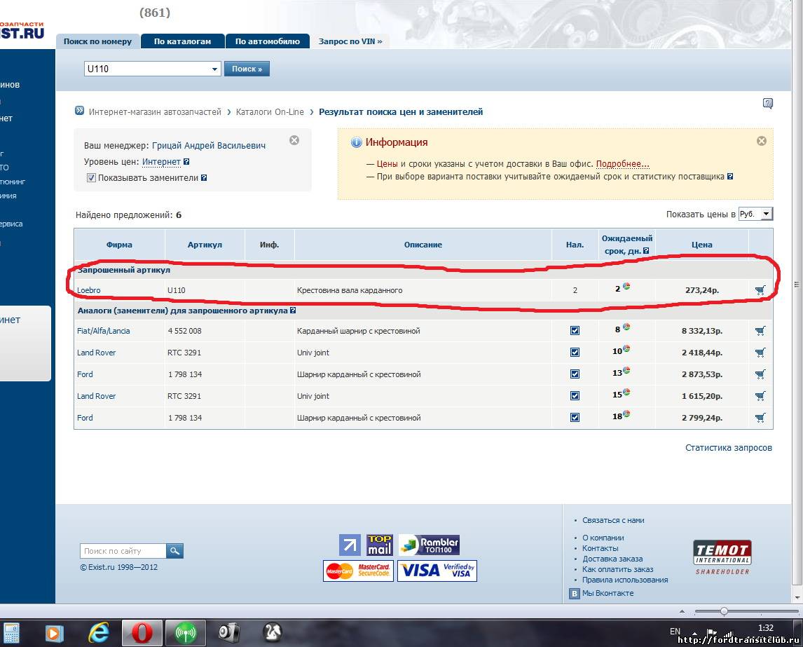

| транс, v_a, так это ее фамилия U 110 ?
| v_a | Дата: Воскресенье, 13.05.2012, 23:09 | Сообщение # 194 |
| По экзисту пробивается, и цена низкая
| finist07 | Дата: Понедельник, 14.05.2012, 00:36 | Сообщение # 195 |
| Quote (v_a) По экзисту пробивается, не знаю,по экзисту показывает кардан в сборе и отдельно подвесной и шрус
| v_a | Дата: Понедельник, 14.05.2012, 01:36 | Сообщение # 196 |
