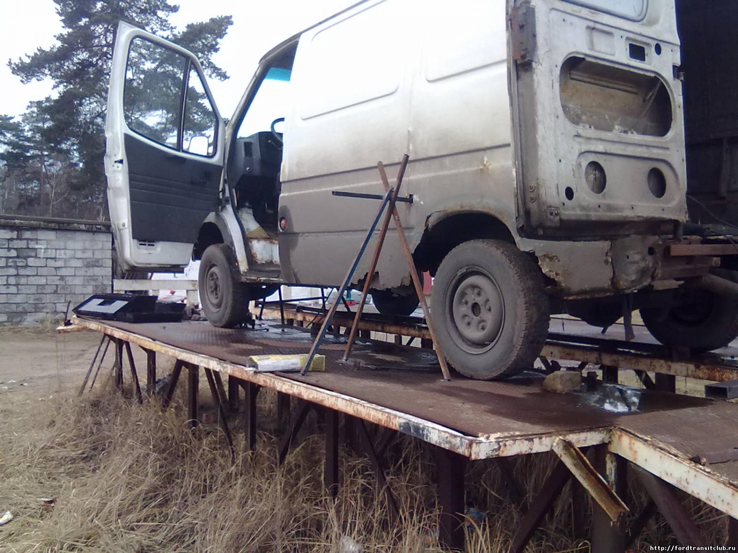

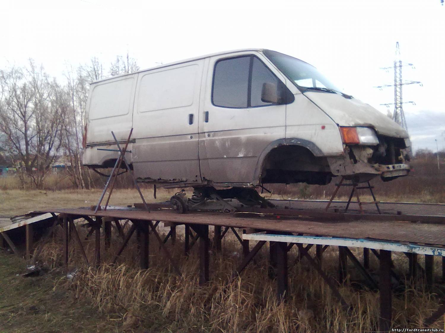

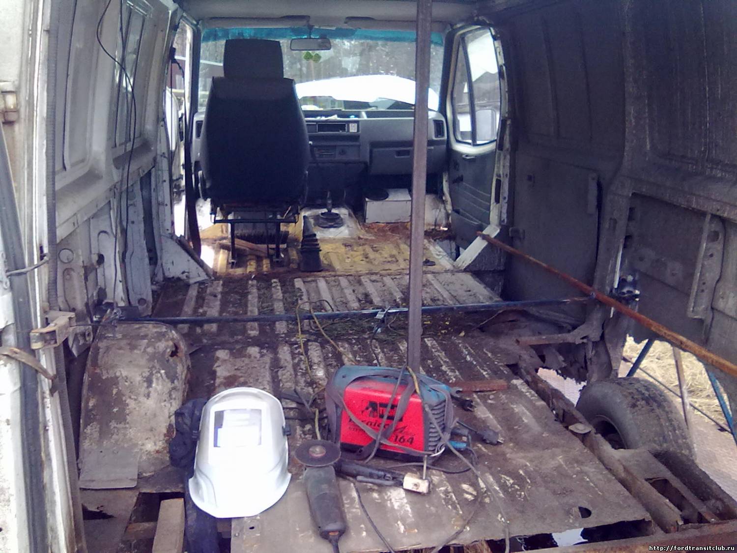

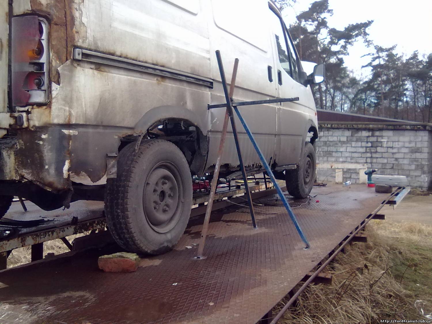

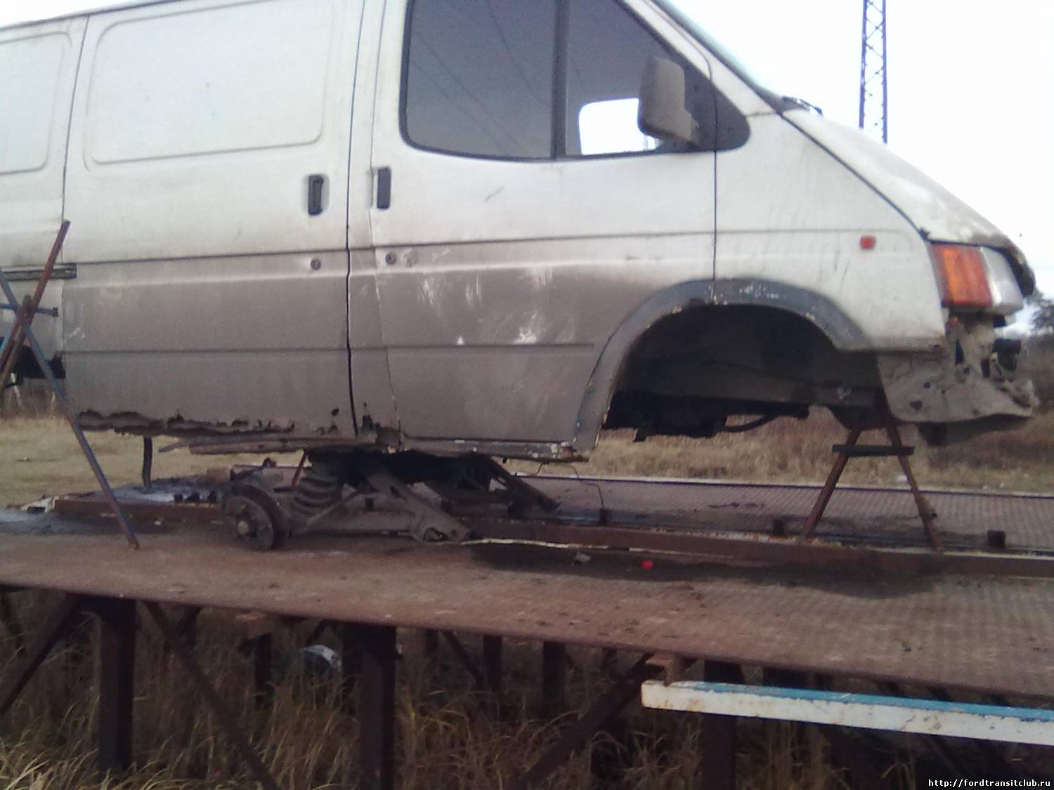

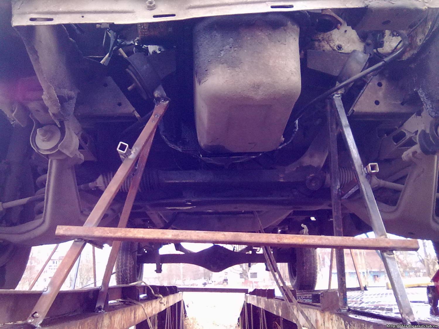

В общем ПРОДОЛЖАЕМ!!! prof

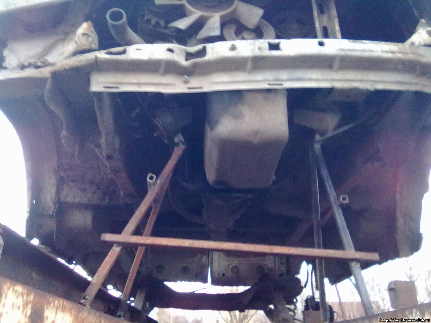

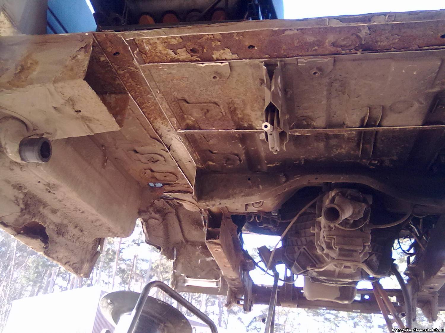

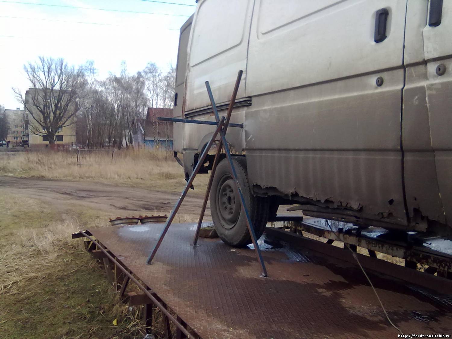

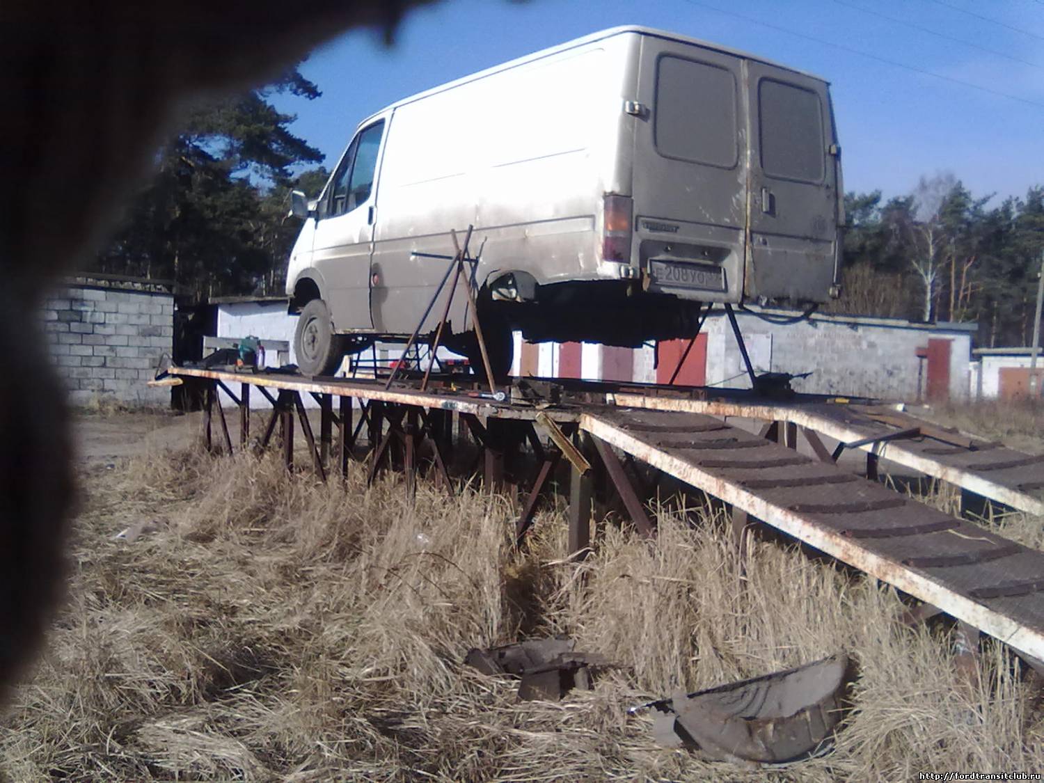

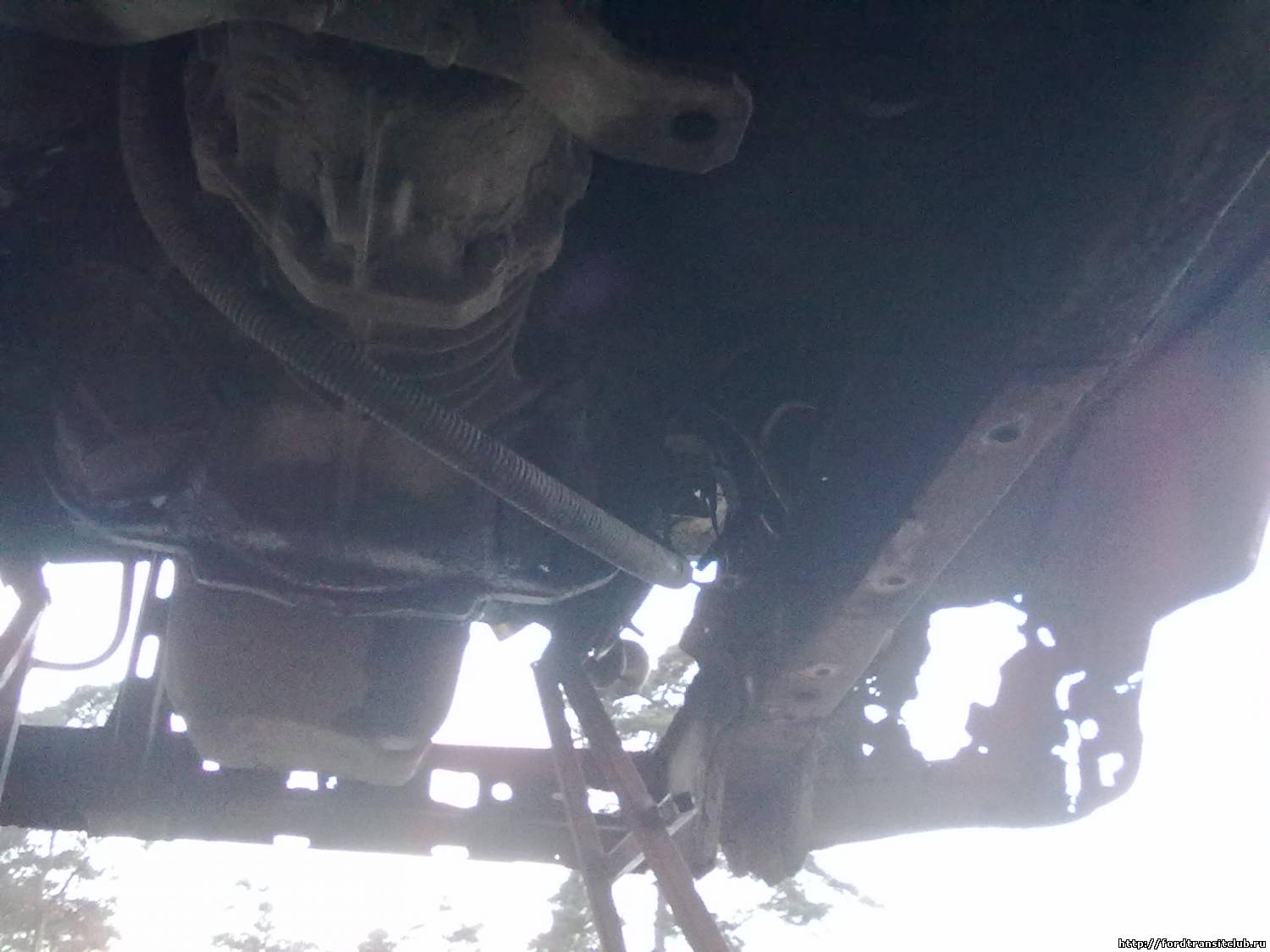

Поддомкратил передок! Сначала одну сторону... потом вторую и сварил козлика! С упором в места крепления подушек двигателя!
Только козлик немного закосил, потому что домкрат один и делалось все по очереди! но ничего на аэродинамику не влияет!!!
А сзади сделал самый настоящий "вертел"!!!
Сделал технологические отверстия в бортах... воткнул трубу 20х20. Внутри приварил её к стойкам! А снаружи сделал козликов по бокам!!!!
и-и-и-и-и-и-и ВУАЛЯ! МАШИНА В ВОЗДУХЕ!!! Можно приступать к срезанию старой рамы!
Кстати тормозные трубки закисли так... что пришлось откусывать!

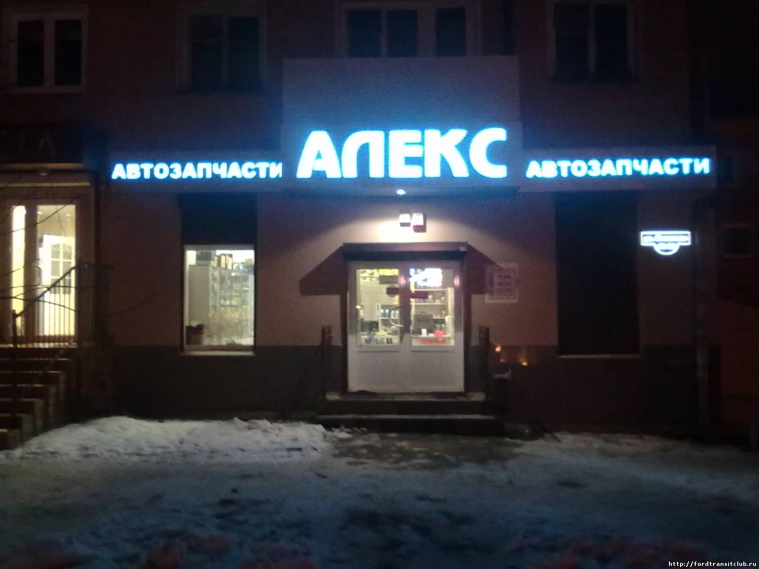

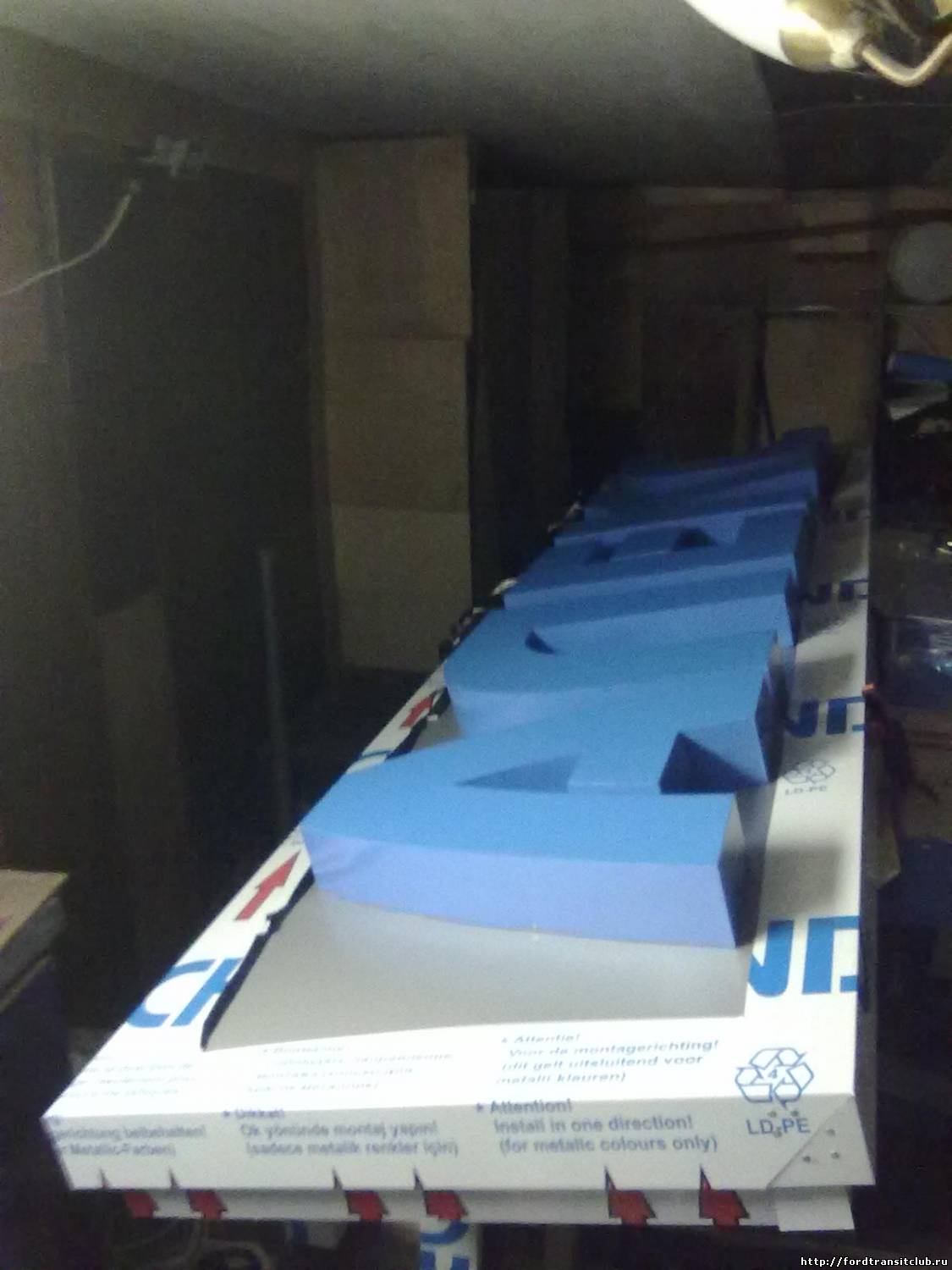

Тунгус, K2, Да! Подъем нормальный!!! Как вы сами заметили есть время и с машиной поковыряться! Днем с Машиной! А вечером за компом макеты рисую да согласовываю с заказчиками!!! smile Я же ИП-эшник! Сам на себя работаю!!! так что 75-80% от стоимости заказа мне в карман идет!!! tongue К примеру:
1) макет и смета:
2) изготовление:
Прикрепления: 1073644.jpg (205.4 Kb) · 3547344.jpg (181.3 Kb) · 3170360.jpg (116.0 Kb) · 8884010.jpg (109.5 Kb) · 5800149.jpg (101.4 Kb)

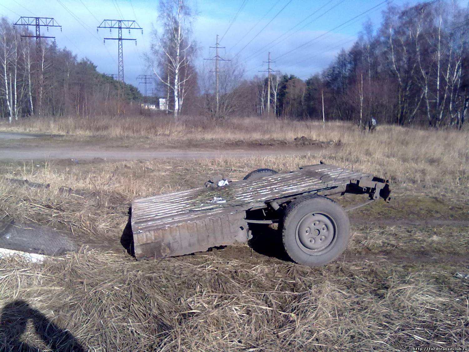

Вырезал "жопку"! happy
Старую раму решил располовинить! Я же один делаю! (и так "жопку" еле до гаража допер, тяжелая падла! happy )
Прикрепления: 9407254.jpg (216.0 Kb) · 0911362.jpg (172.2 Kb) · 7056067.jpg (262.1 Kb)

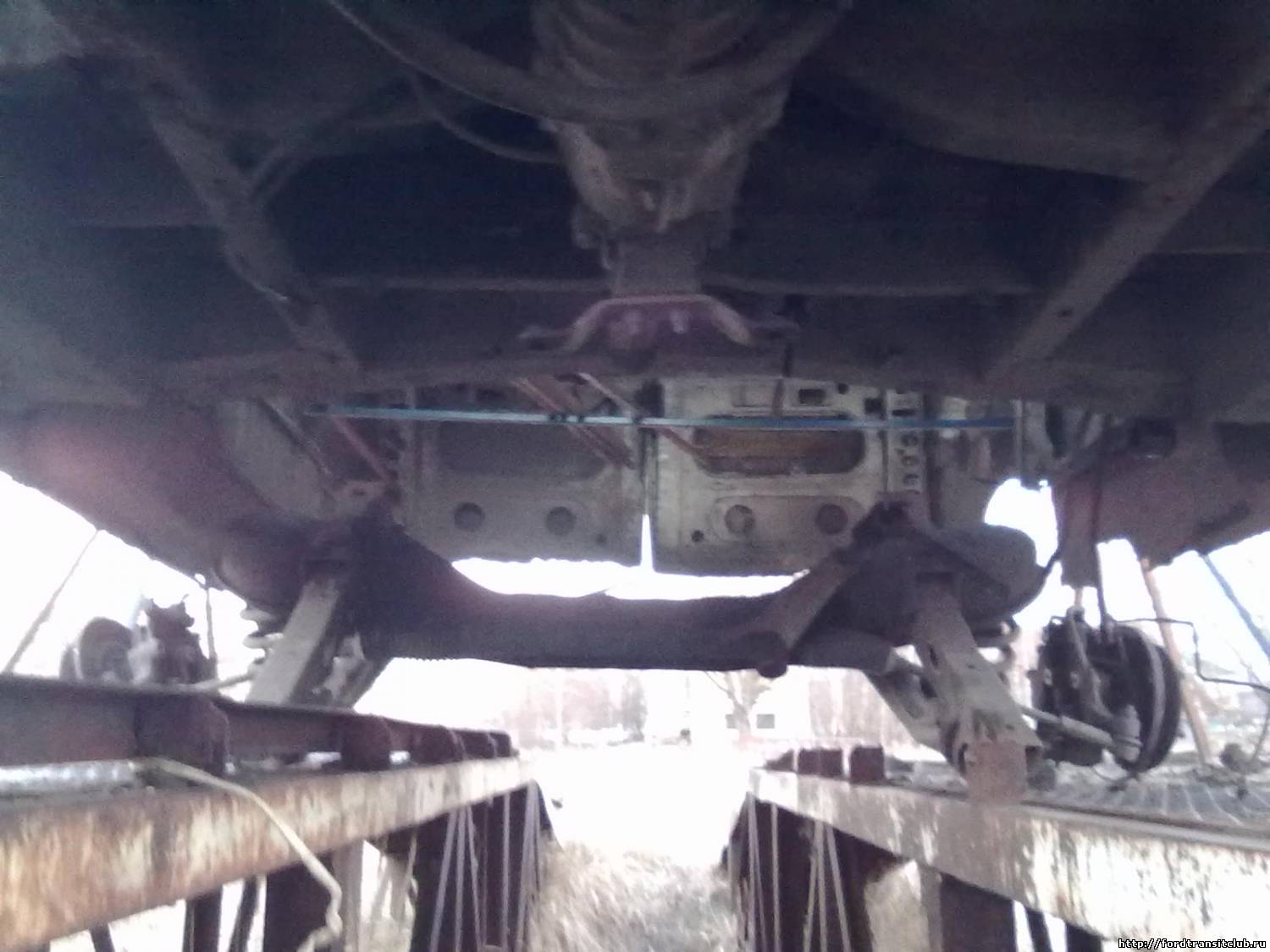

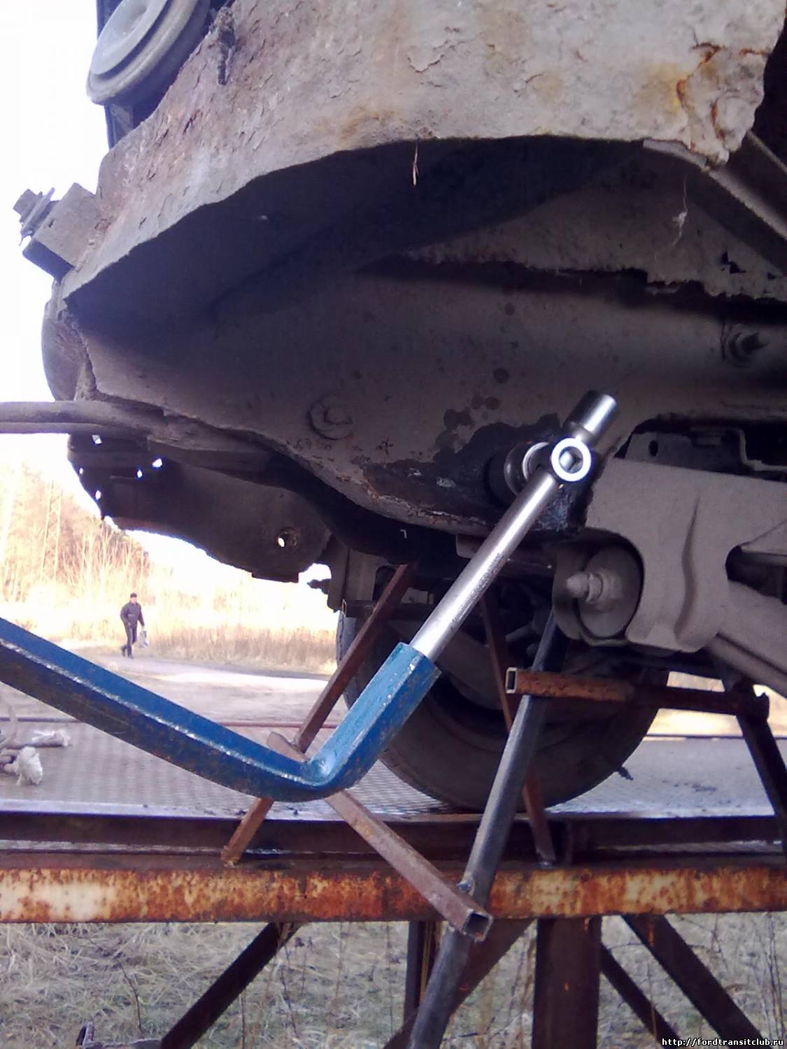

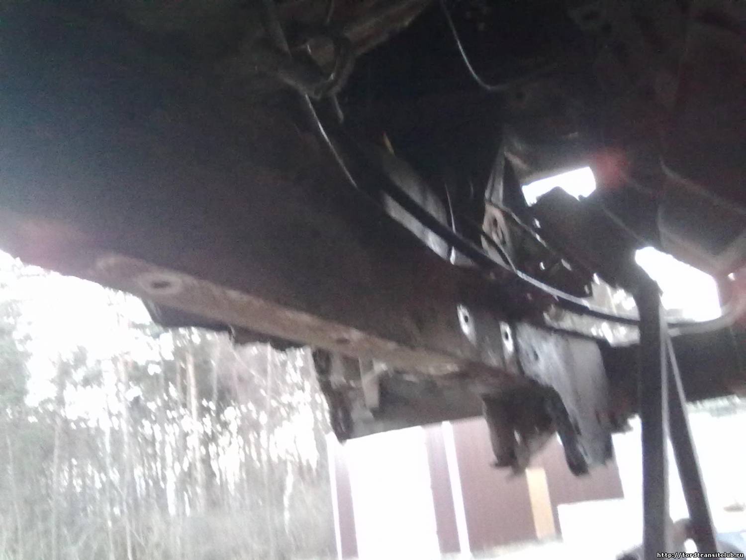

А потом снял амортизаторы и передний мост (в сборе! ВСЕГО ШЕСТЬ БОЛТОВ, НО ИЗМАТЕРИЛСЯ!!!!)
в общем подготовил! и Завтра уже срежу раму с передка, и планирую уже переносить отверстия на новую раму!

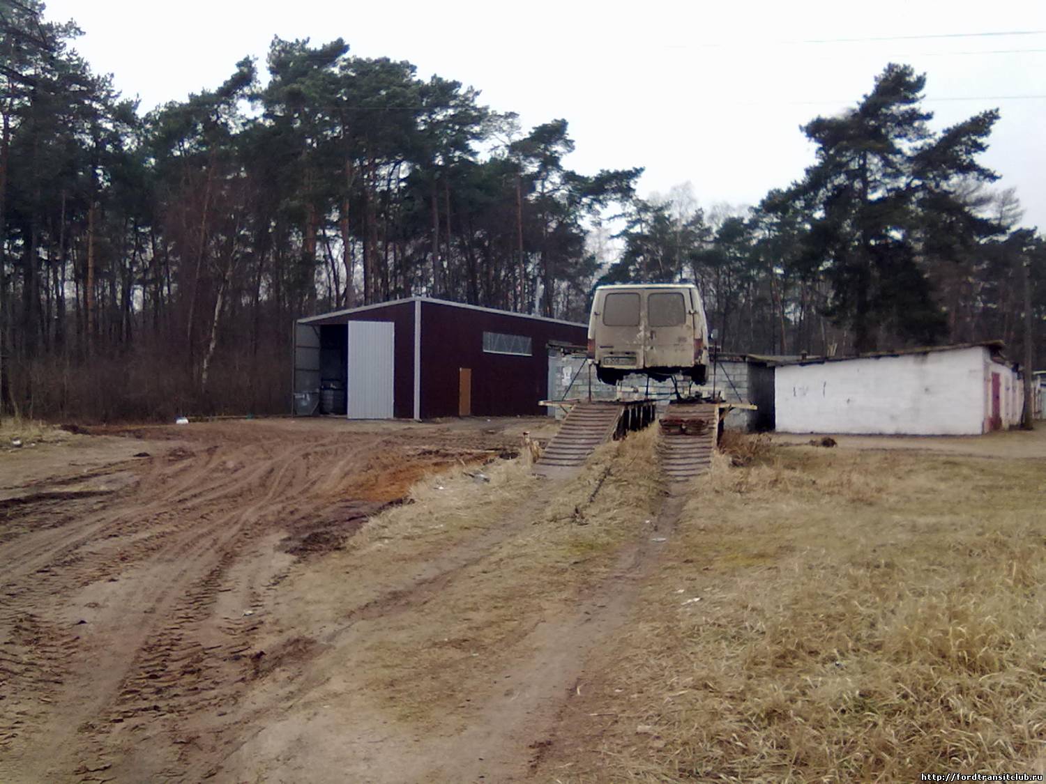

А вот что называется "иго-го"
Как говорил Эйнштейн: "дайте мне рычаг, и я переверну весь мир!" tongue
А вот вид кузова со стороны... в воздухе... на распорках! smile

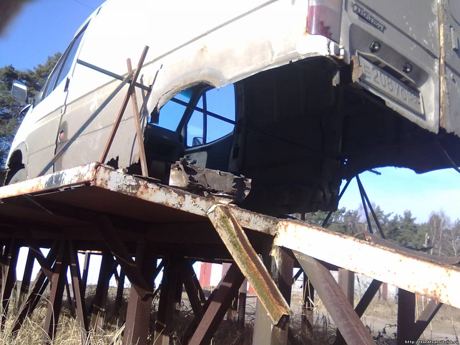

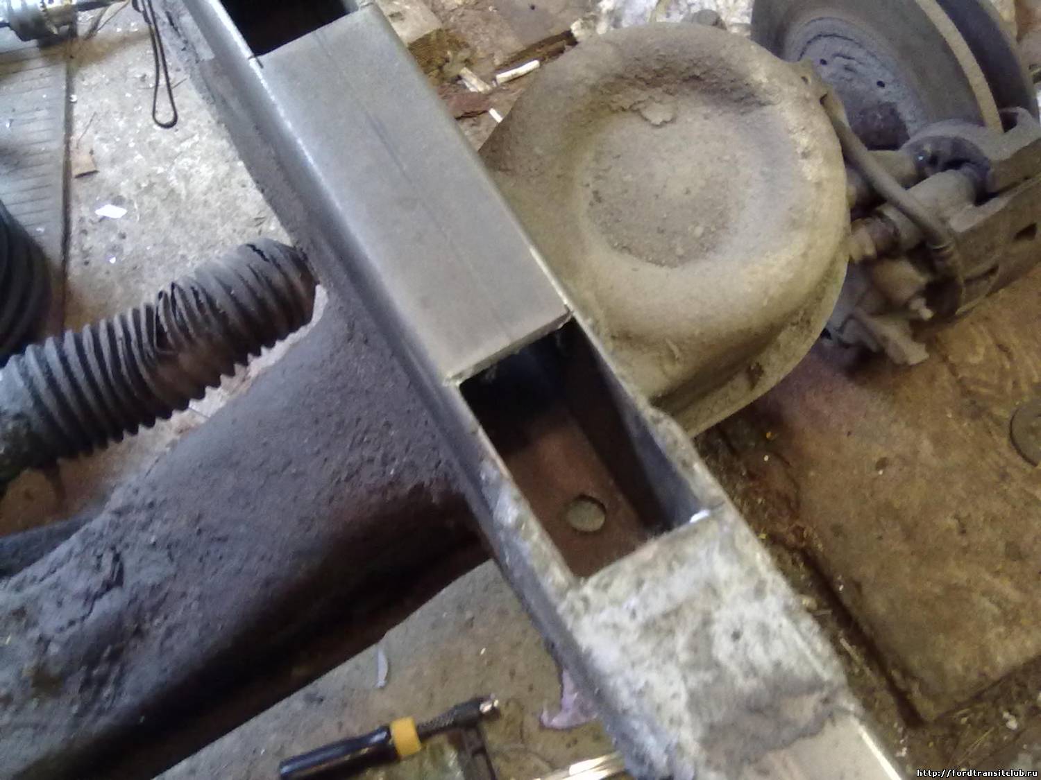

Пришлось немного поработать! Поэтому машиной занимался постольку поскольку! Но вот небольшой отчетец!!! smile

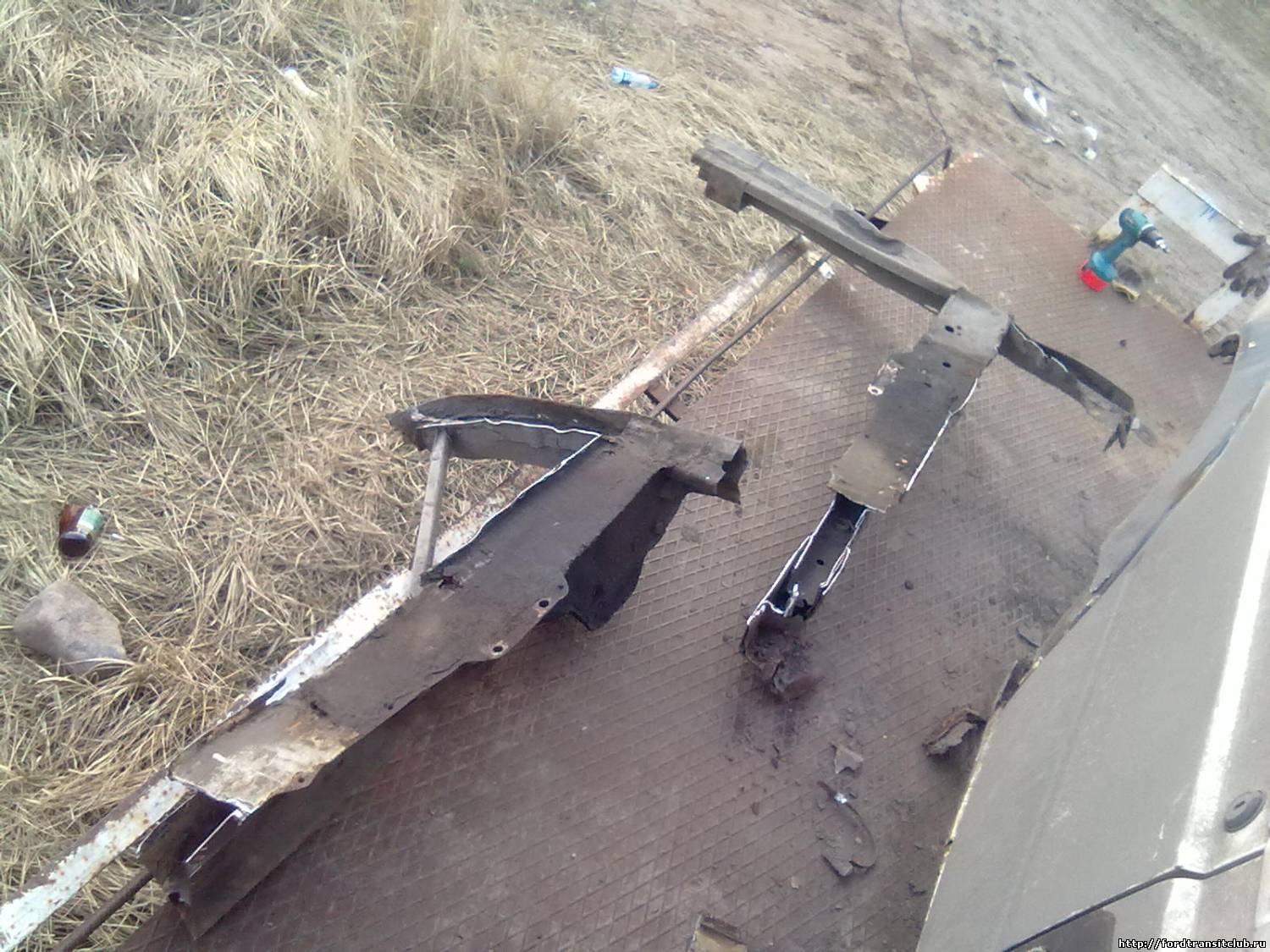

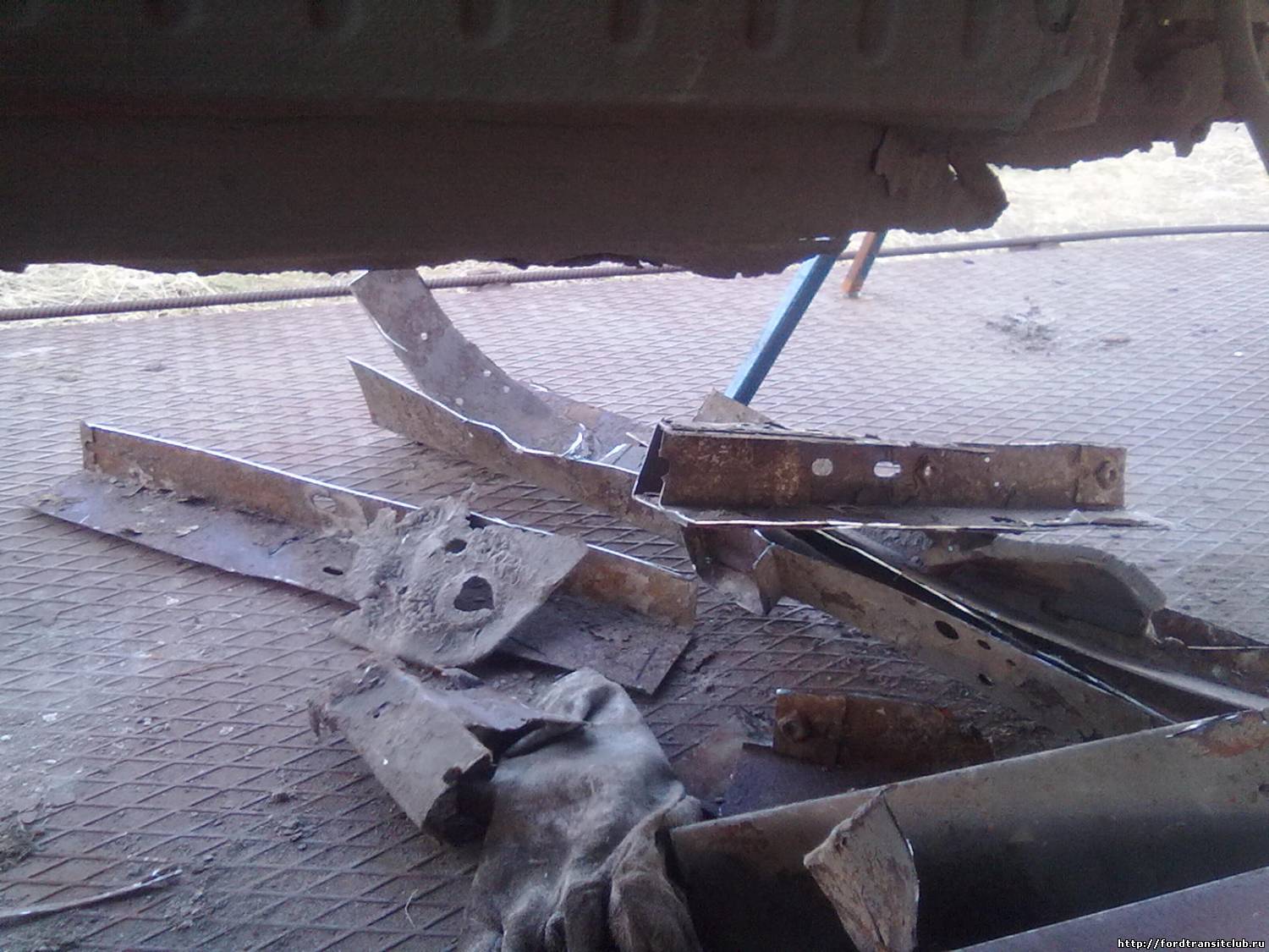

Срезал лонжероны из под кабины!
Думал сначала срезать все целиком! Ан нет... хрен там был... пришлось кусками... вот такими...
И вот такими...

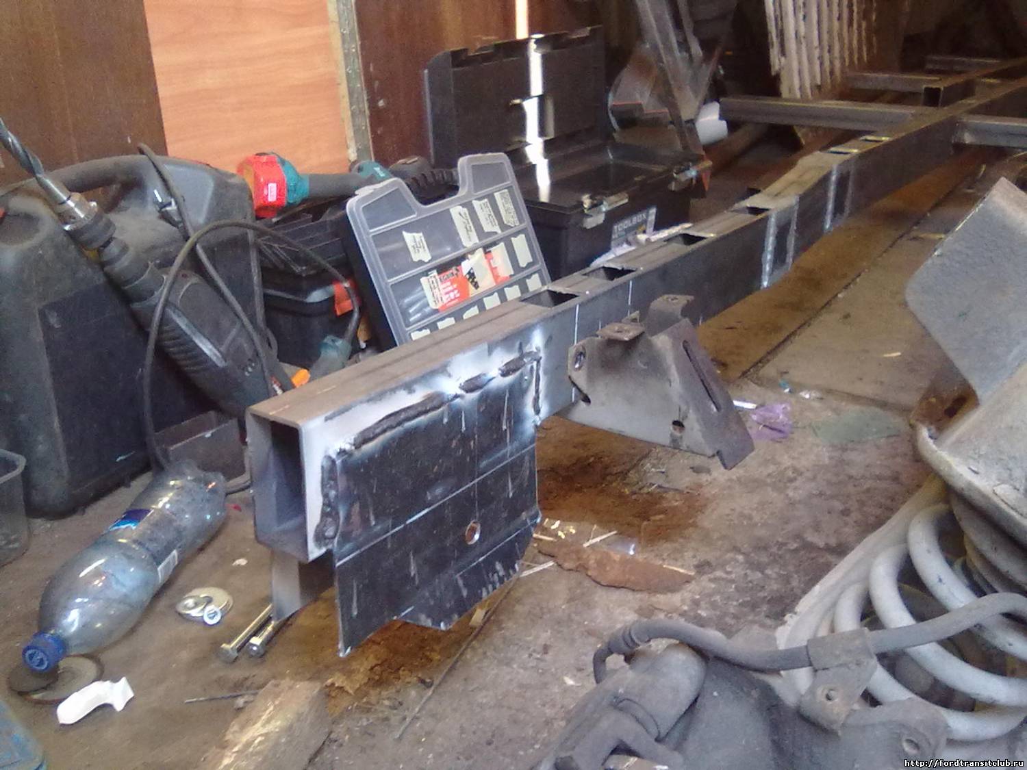

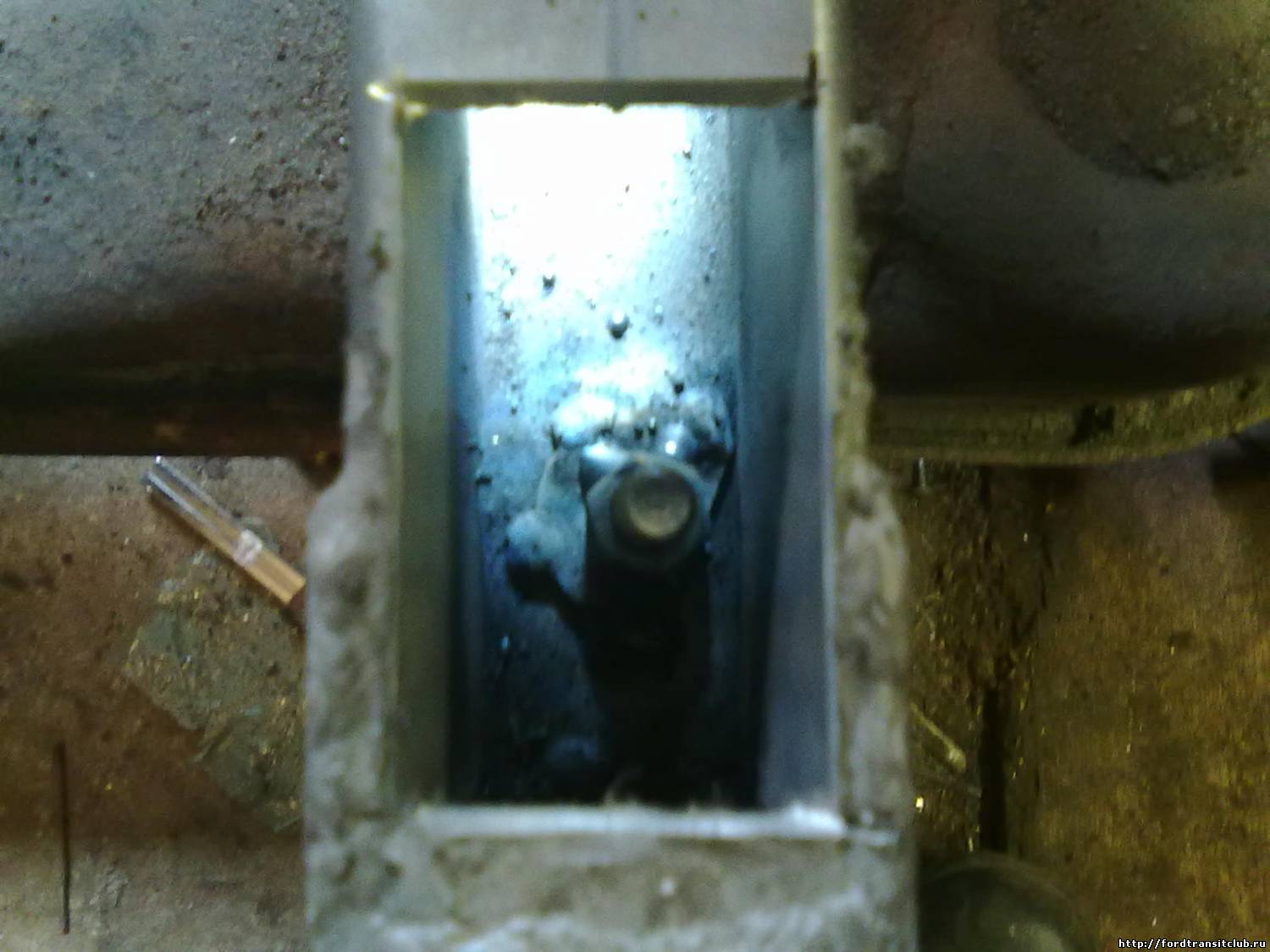

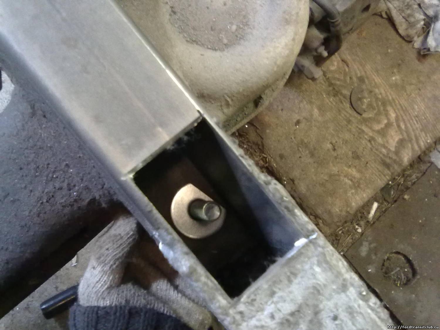

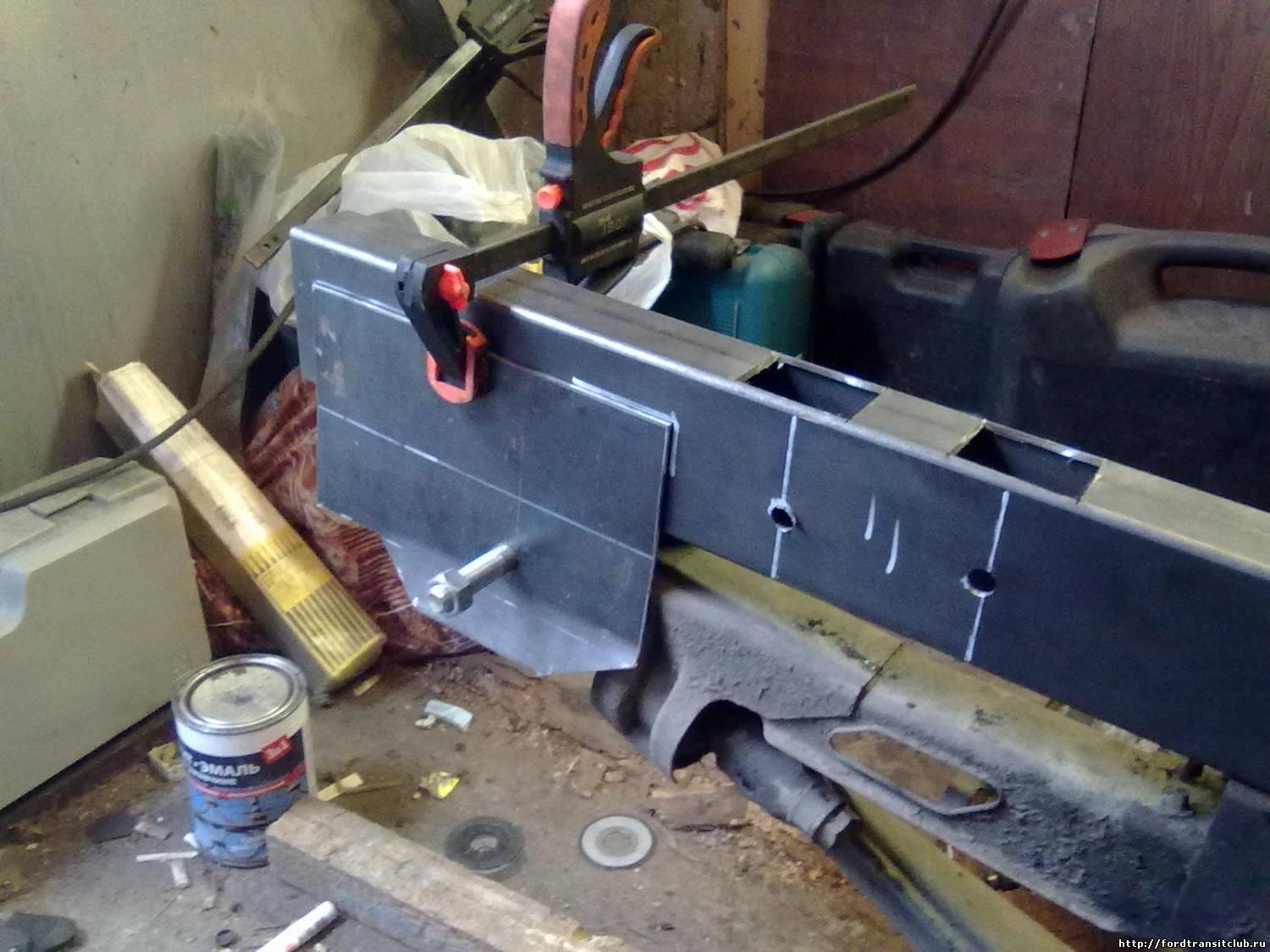

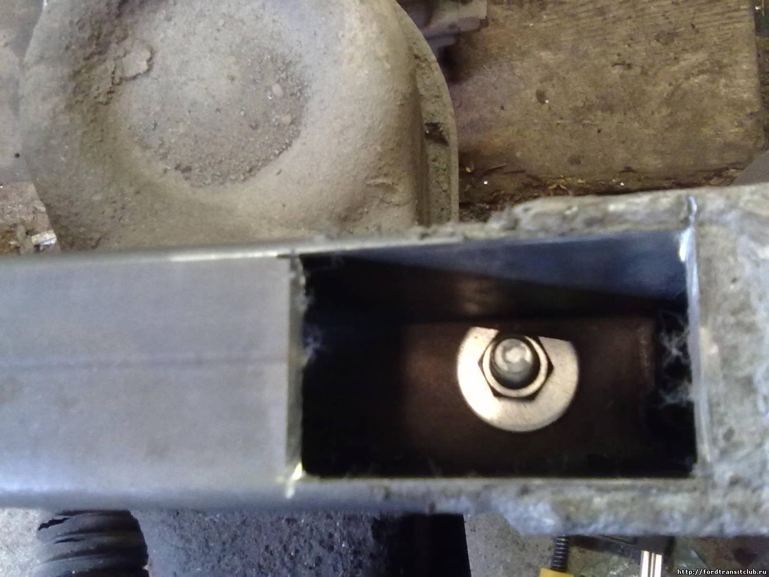

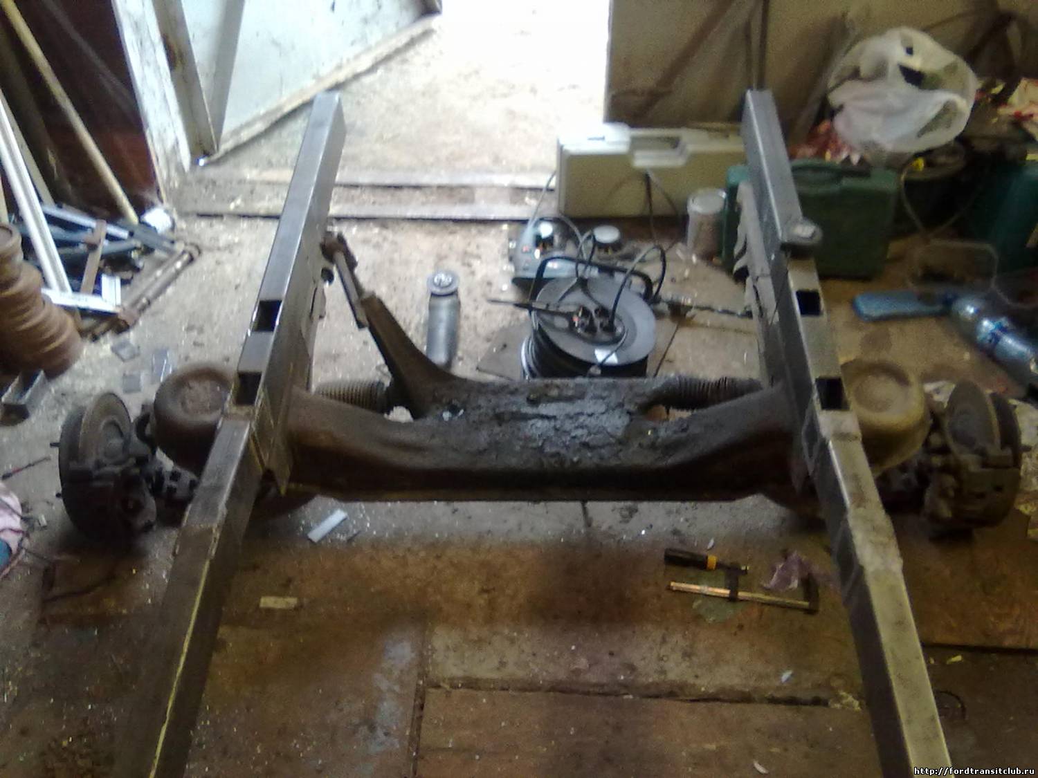

Засверлил отверстия, по размерам снятым ранее... прорезал "окошки" в раме... приложил передний мост...
Прикрепления: 5161485.jpg (193.8 Kb) · 2854290.jpg (199.3 Kb) · 7843746.jpg (242.4 Kb) · 0697455.jpg (149.7 Kb)
Mitsubishi L200 ;Ford Transit 1990г.
AHBAPbl4Дата: Суббота, 22.02.2014, 13:37 | Сообщение # 169
Сообщений: 104
Начал вваривать гайки!!!

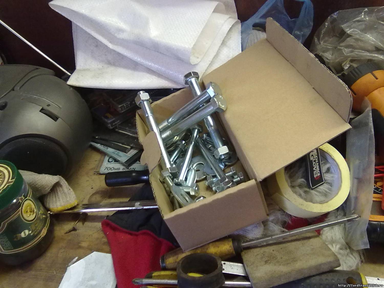

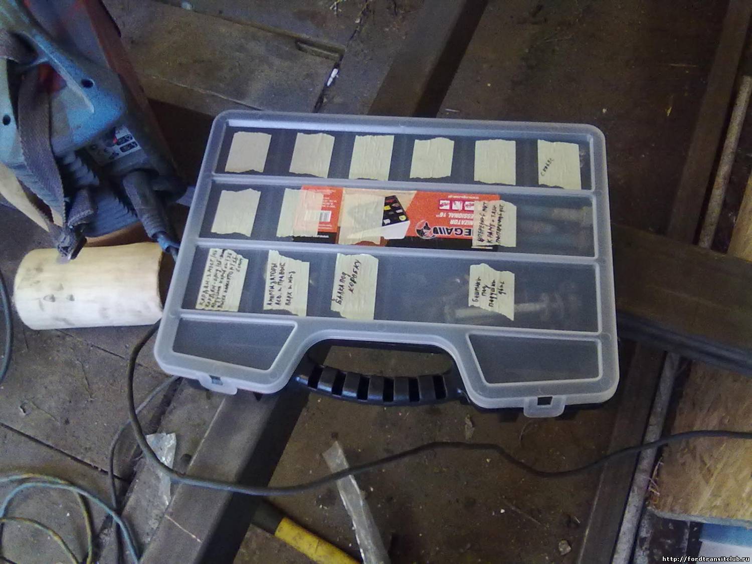

Кстати! Приобрел вот такой вот ящичек для болтов!
УДОБНО! ВСЕ ПОДПИСАНО! НИЧЕГО НЕ ТЕРЯЕТСЯ! ЦЕНА ВОПРОСА 280руб.
