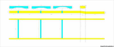

Ну вот и докатался! вторая сторона начала отрываться!!! surprised
До этого искал чертеж рамы в и-нете! Но ничего путного не нашел!!! sad
В общем вчера заехал на эстакаду и снял размеры.
Нарисовал чертежик!
Вот основная рама! уже переделанная под трубу 50х100!
позже добавлю промежуточные и отверстия!
Добавлено (30.01.2014, 10:32)
если качество картинки не очень, пишите! скину в высоком качестве на мыло! smile
Прикрепления: 7828083.jpg (50.5 Kb)

AHBAPbl4Дата: Четверг, 30.01.2014, 11:45 | Сообщение # 49
Сообщений: 104
prof
Прикрепления: 6691624.jpg (54.6 Kb)
Mitsubishi L200 ;Ford Transit 1990г.
ТунгусДата: Четверг, 30.01.2014, 22:28 | Сообщение # 50
Сообщений: 499
AHBAPbl4, ты всю раму с нова хочешь сварить? А как изгиб в районе моторного отсека сделать?
