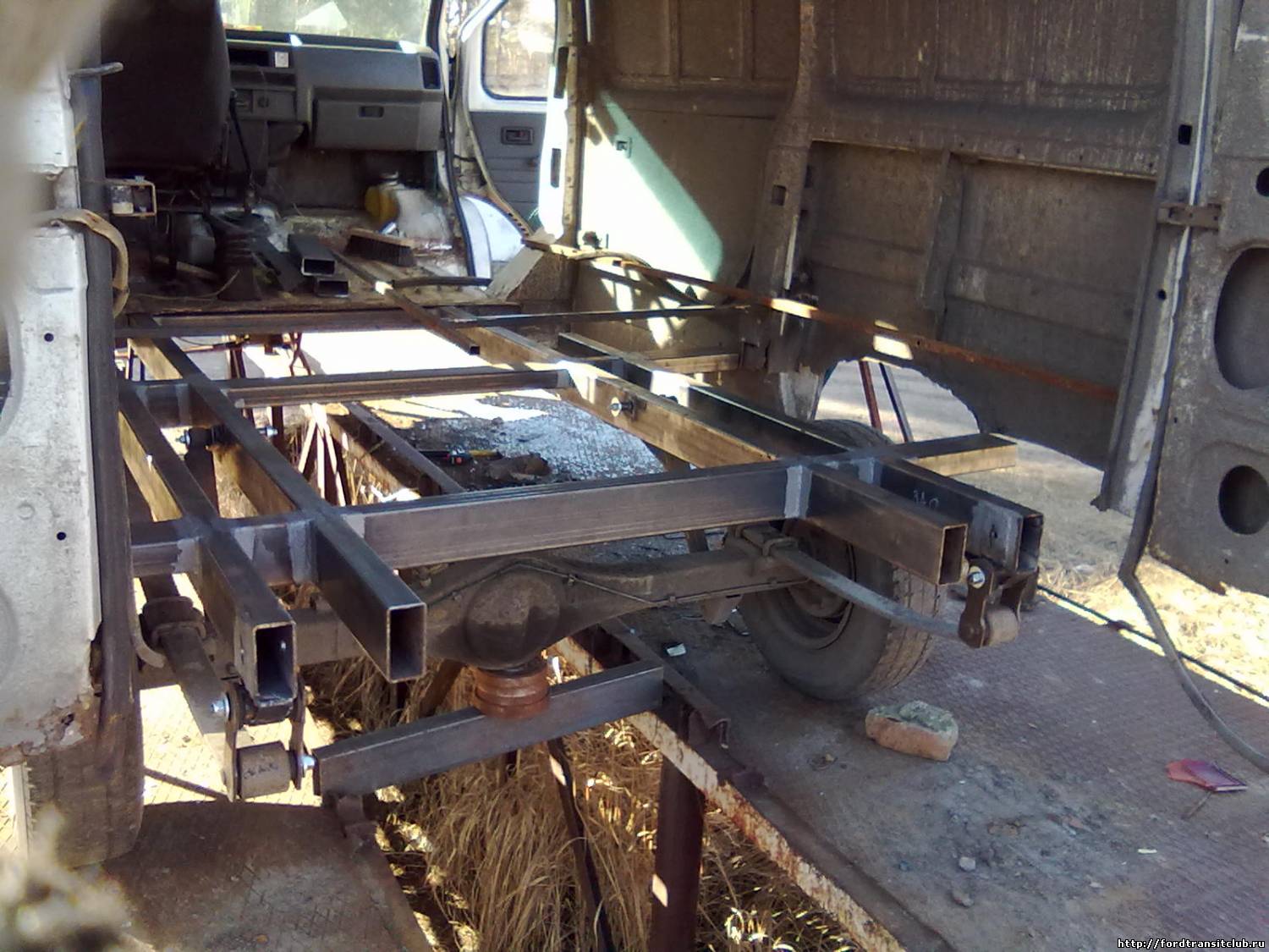

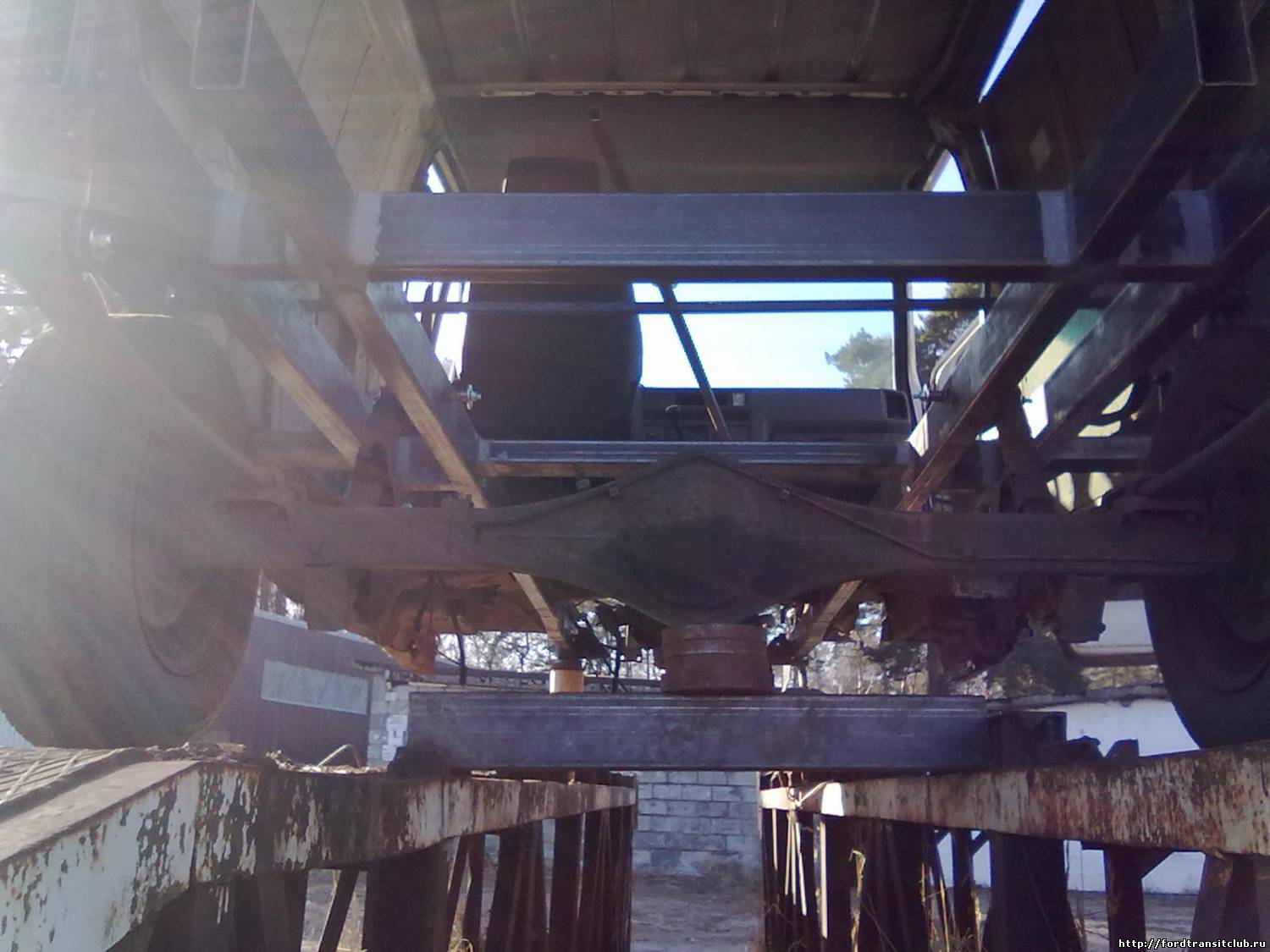

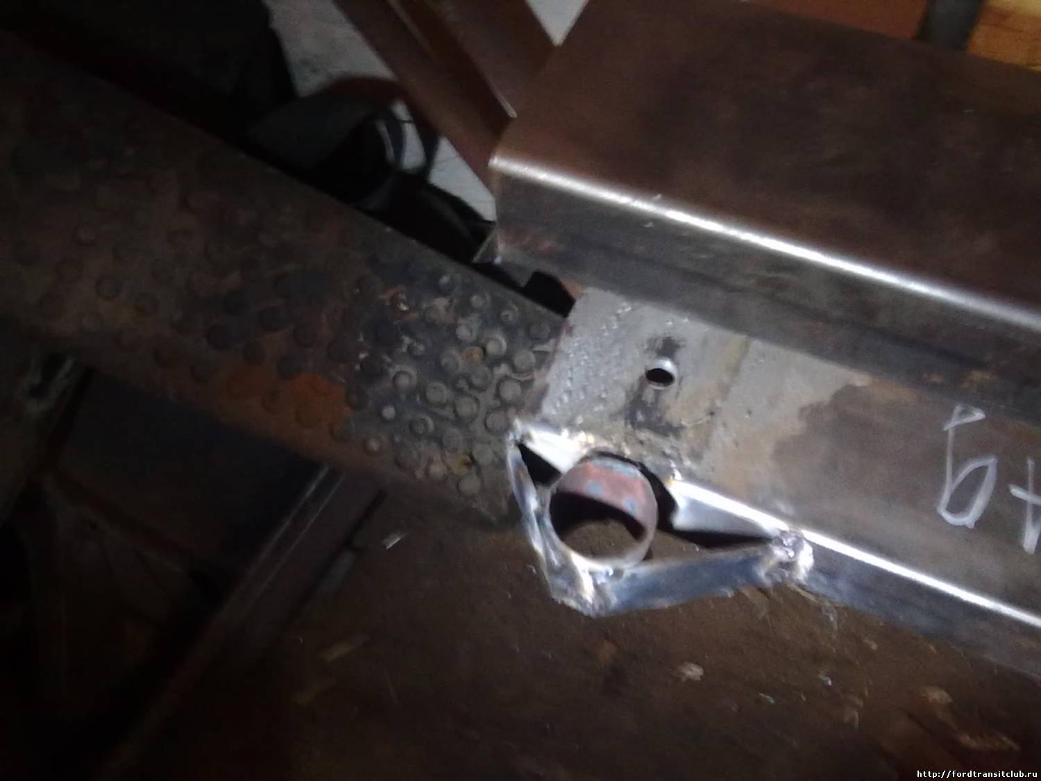

Навешивая задний мост поступил следующим образом!
Из старой рамы вырезал круглые вставки (в которые вставляются серьги рессор). И дабы не заморачиваться на врезании их в новую раму наварил их снаружи! за одно и жопу чуть-чуть приподнял!
Далее "ВОТКНУЛ" задний мост на свое законное место! :smok:

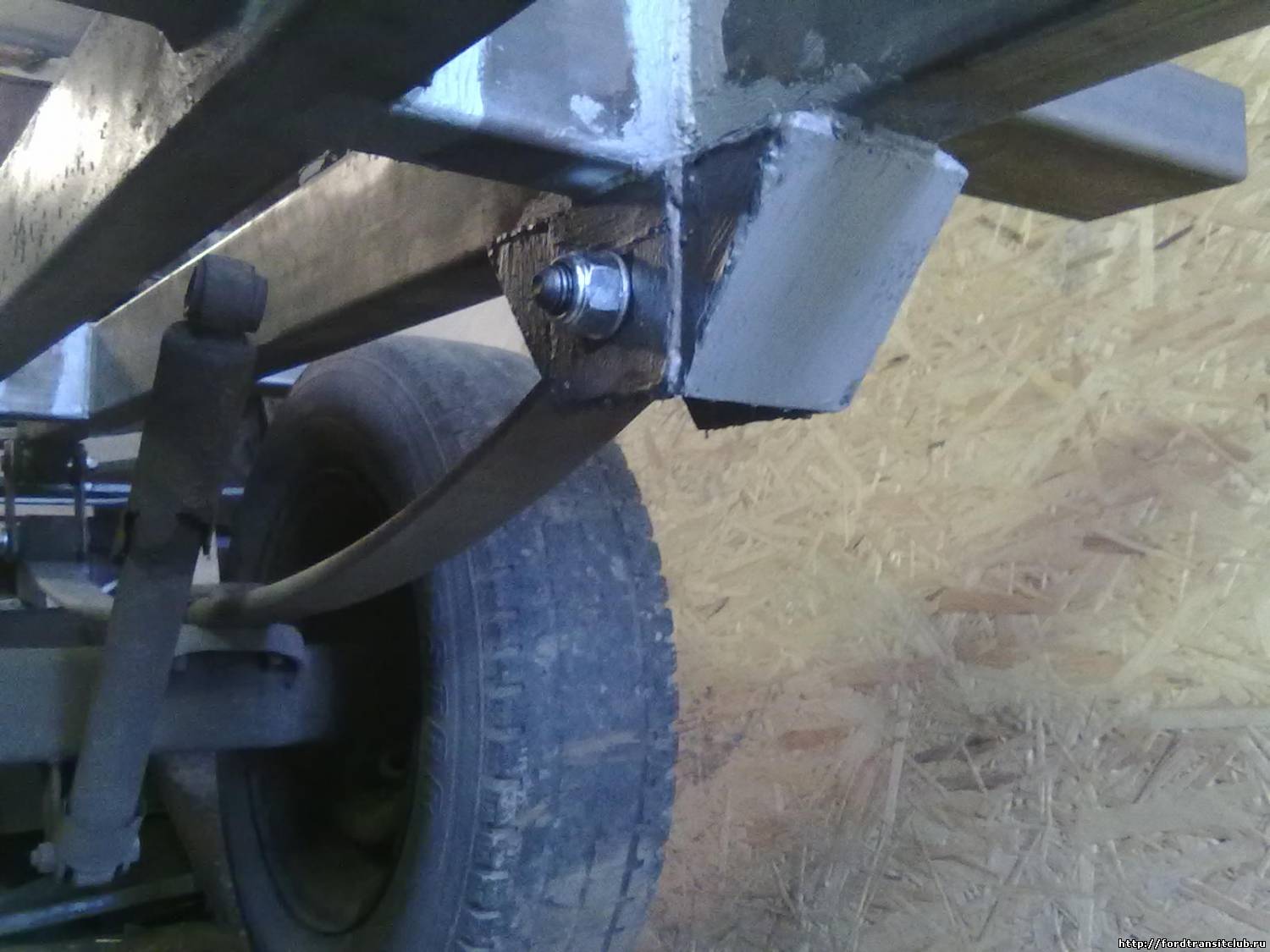

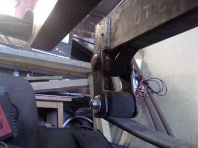

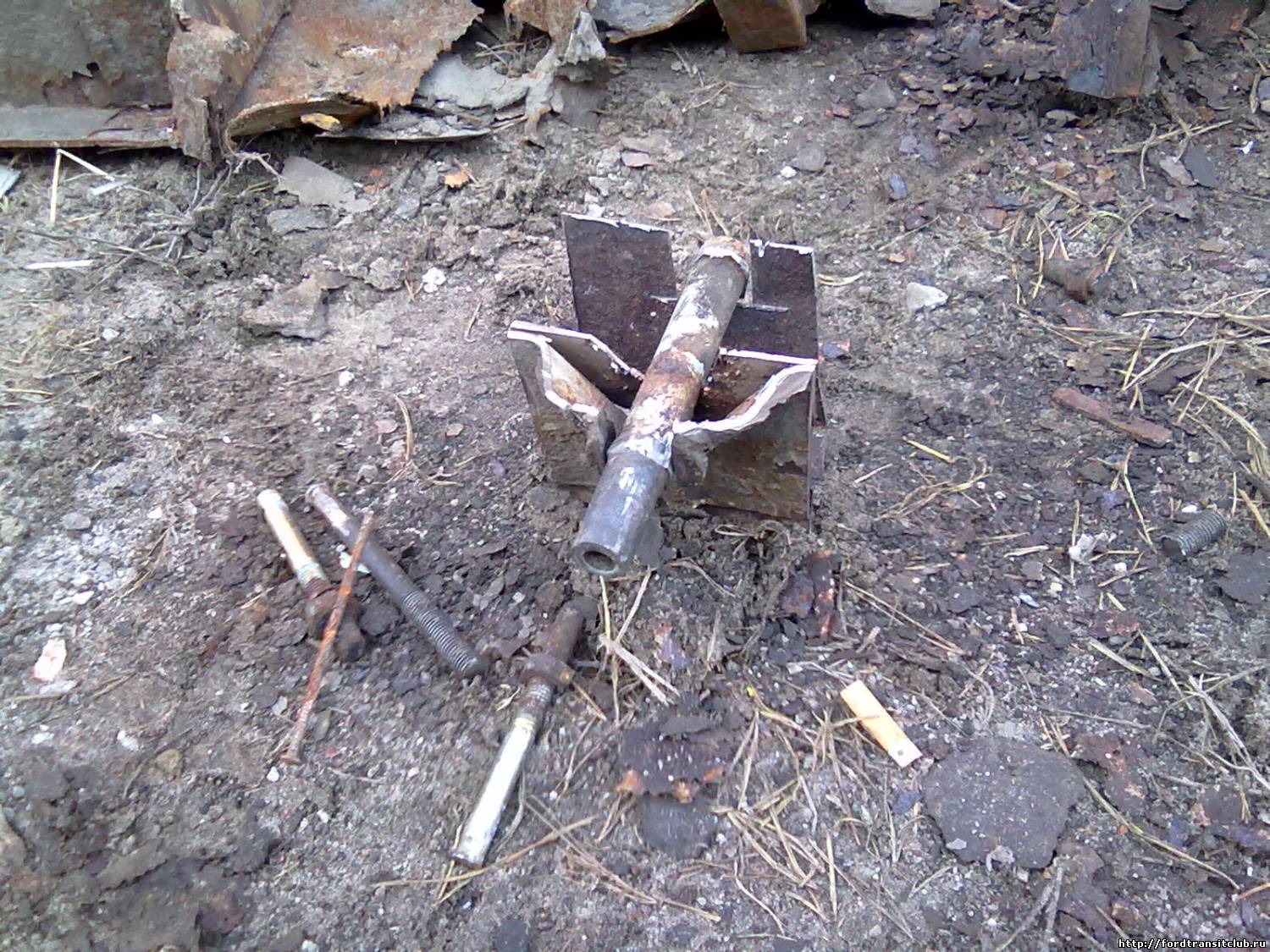

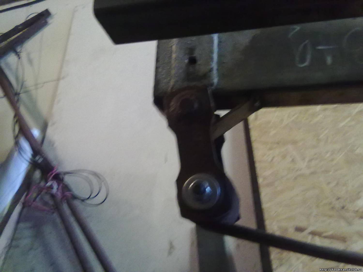

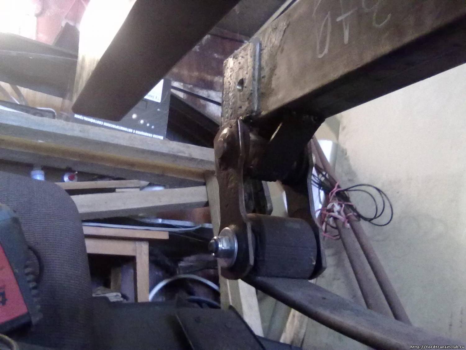

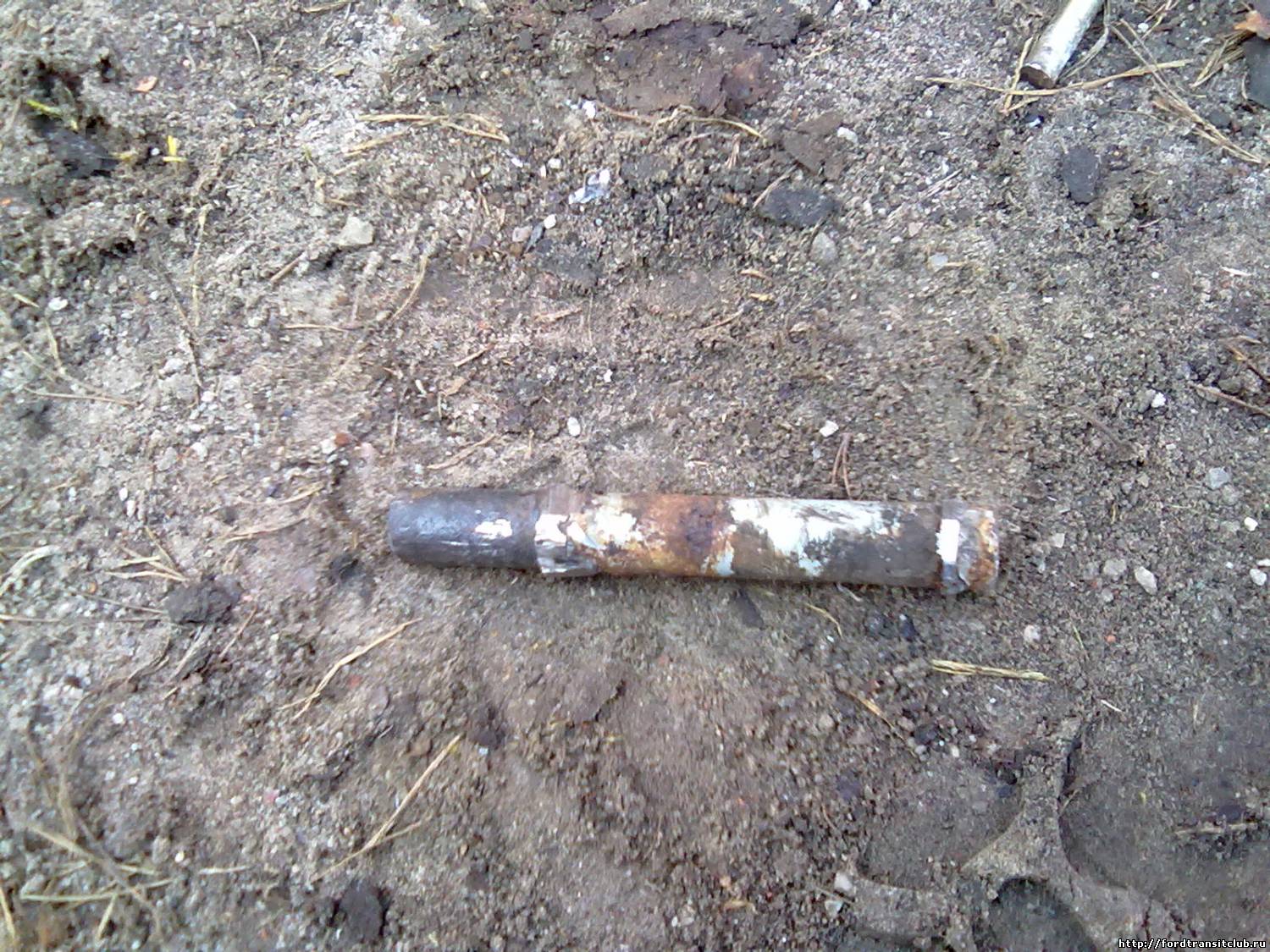

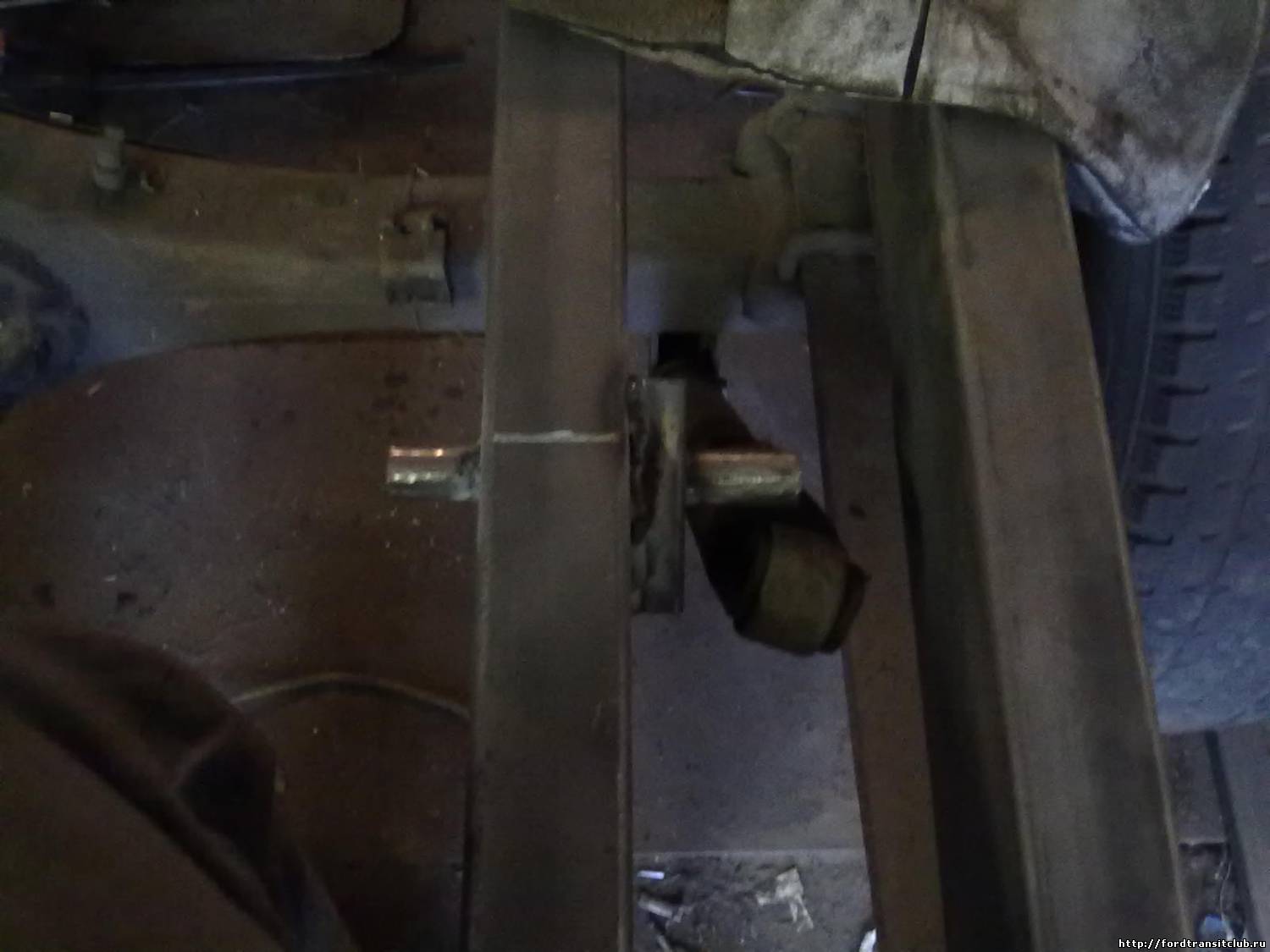

потом начал фиксировать на раме аморты! Для этого вырезал из старой рамы трубки на которые и сажались ранее аморты!
Затем засверлил в роме отверстия диаметром 20мм, и вставил в них эти трубки! И соответственно обарил... ах да, еще из обрезков трубы 20х40 сделал и наварил проставки, чтобы аморты не стоили вплотную к раме!

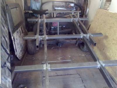

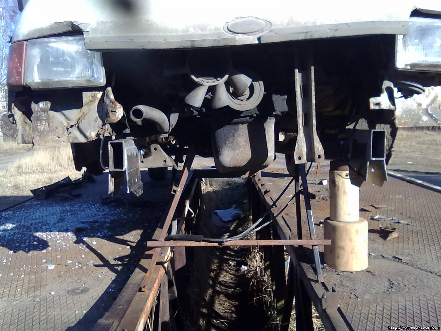

Ну и на конец подогнал раму под буса!
Ну и соответственно выставил как она должна там стоять!
это нужно было просто видеть! как Я впрягся в свою повозку (раму с задним мостом) и тараканил её от гаража до эстакады!!! Зрелище я вам скажу наизабавнейшее!!! teehee

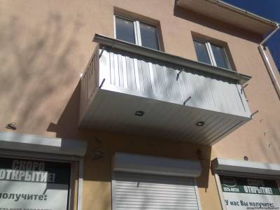

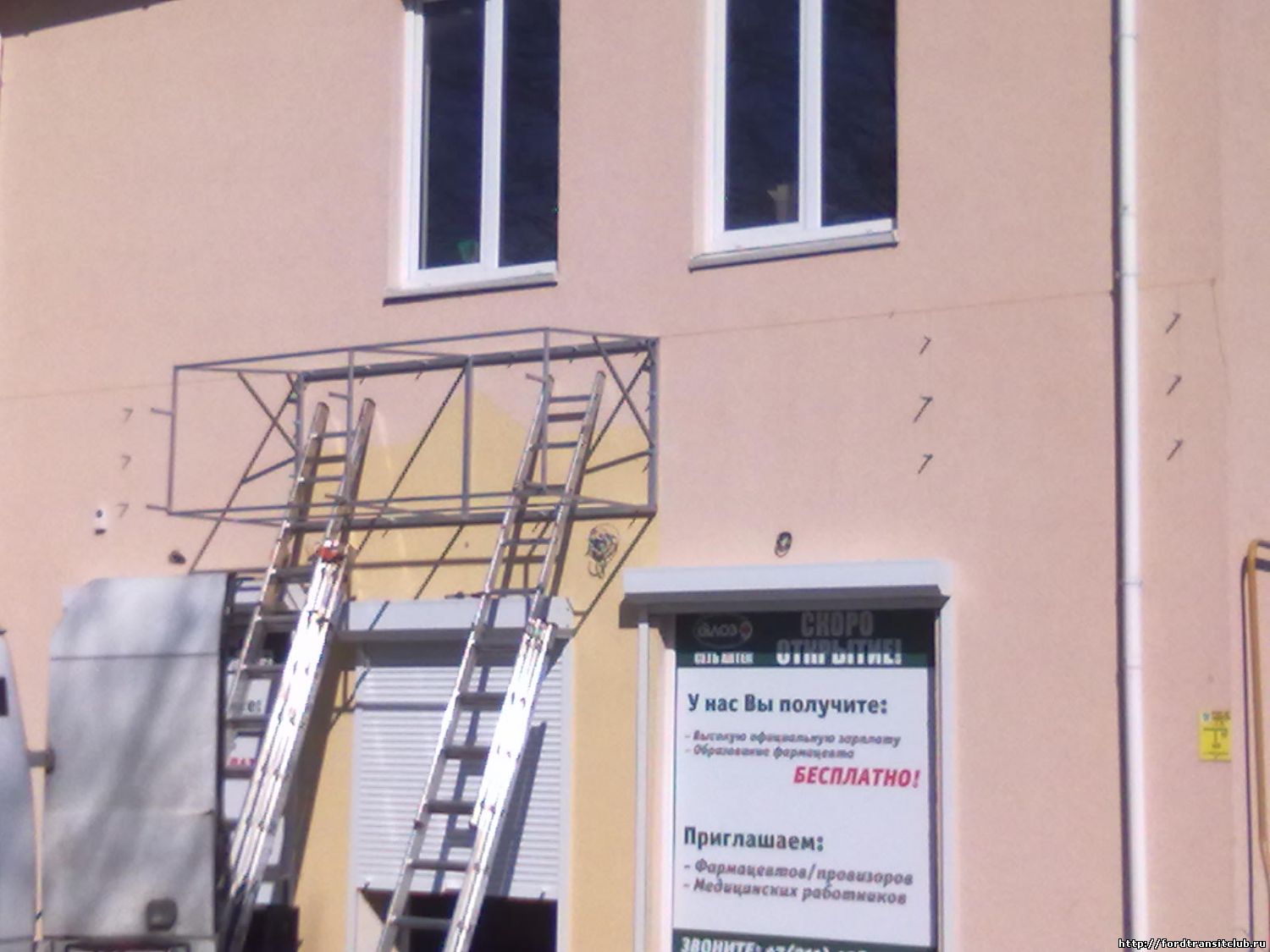

В общем работы навалилось!

Добавлено (27.04.2014, 19:22)
Сейчас еще два заказа добью и транзитом займусь!
