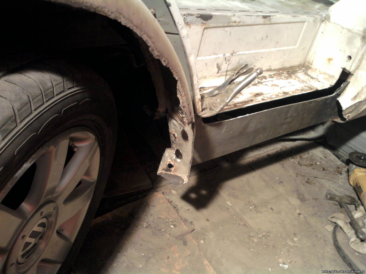

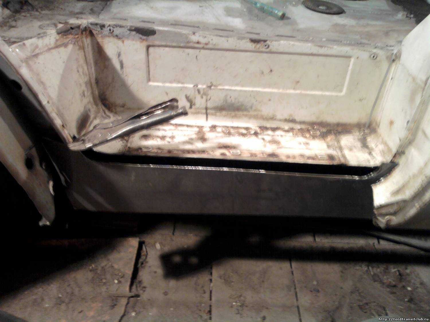

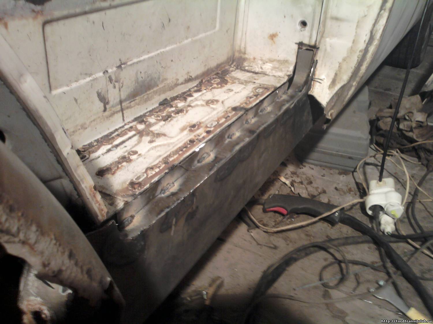

Сегодня вот что заделал!!!
Прикрепления: 3217983.jpg (143.3 Kb) · 4649645.jpg (130.5 Kb)

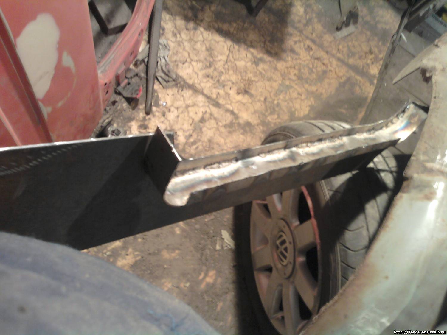

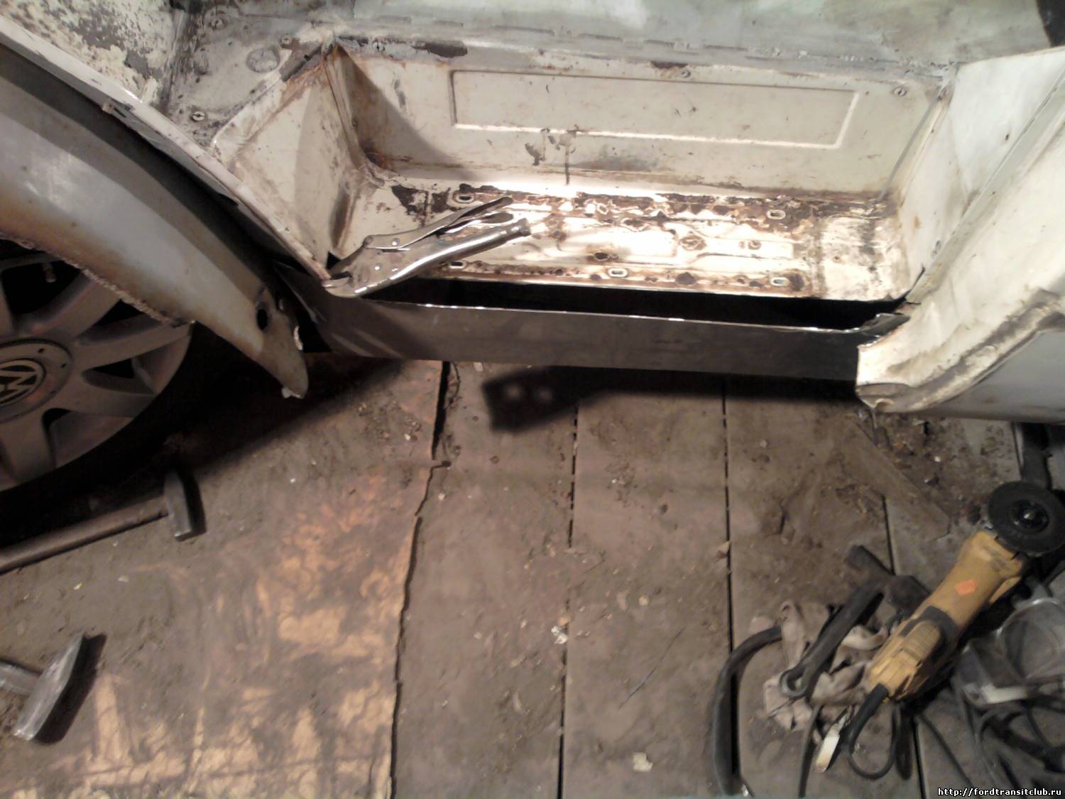

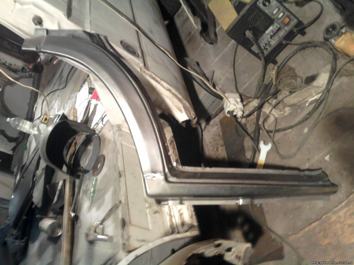

Начал другую сторону, думаю кусочек листика 2мм будет нормальненко смотреться!!!!
Добавлено (09.02.2011, 22:50)
Quote (Транзитчик)
всё железо не орегинал пенки, крыля и вся кузовная мелочь
Листик двоечка даже лучше чем оригинал будет biggrin
Прикрепления: 8270791.jpg (135.4 Kb) · 3762293.jpg (116.5 Kb) · 6060936.jpg (146.4 Kb)
eu4kdДата: Среда, 09.02.2011, 22:57 | Сообщение # 306
Сообщений: 62
hands молодца не устал двоечку подгибать де надо biggrin . а чем желтеньким мажешь?
RAROVIKДата: Среда, 09.02.2011, 23:02 | Сообщение # 307
Сообщений: 299

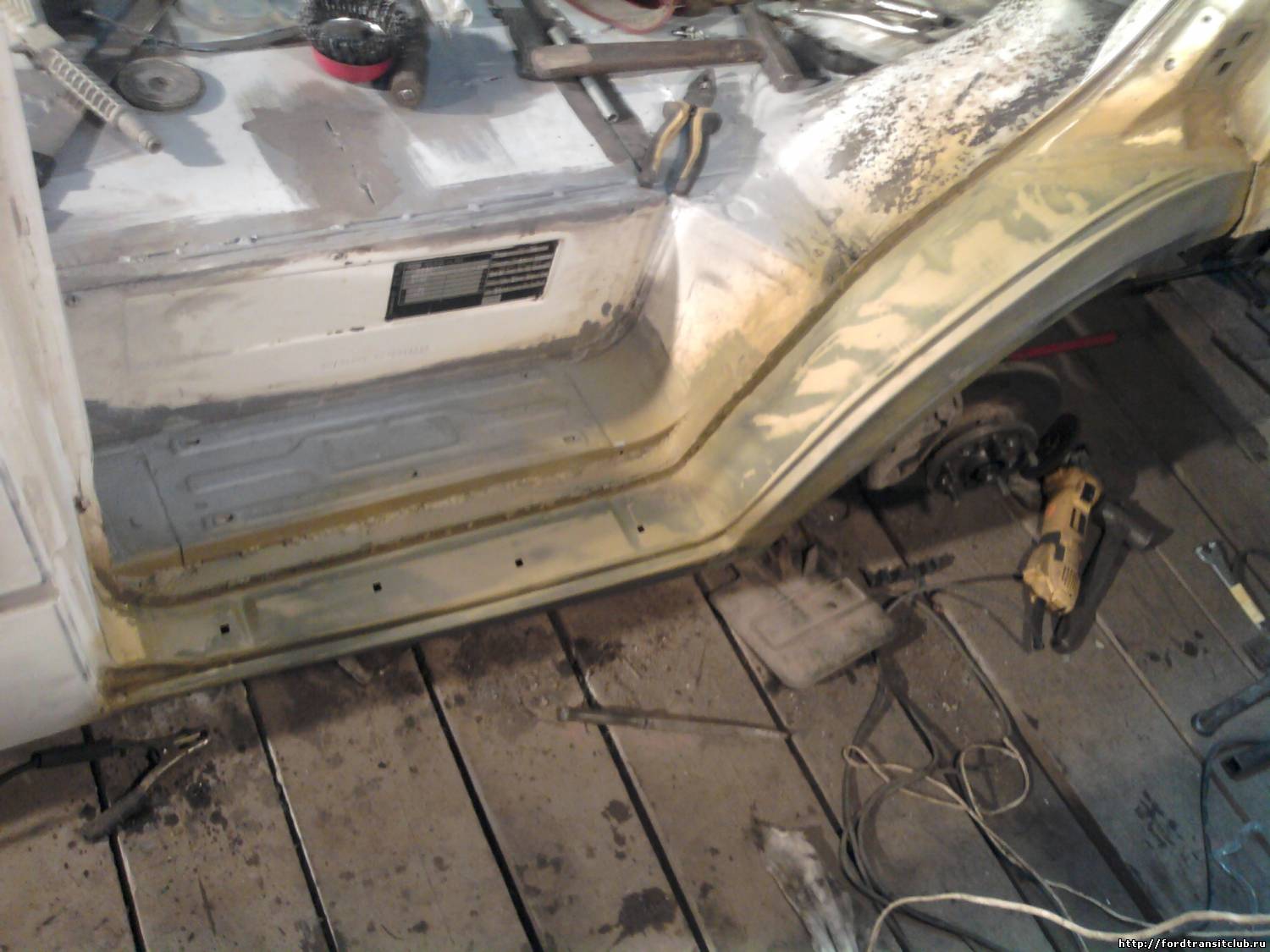

Quote (eu4kd)
Травящий грунт, боди по моему.

Quote (RAROVIK)
Травящий грунт
Ужасно ванючий!!!!! cranky

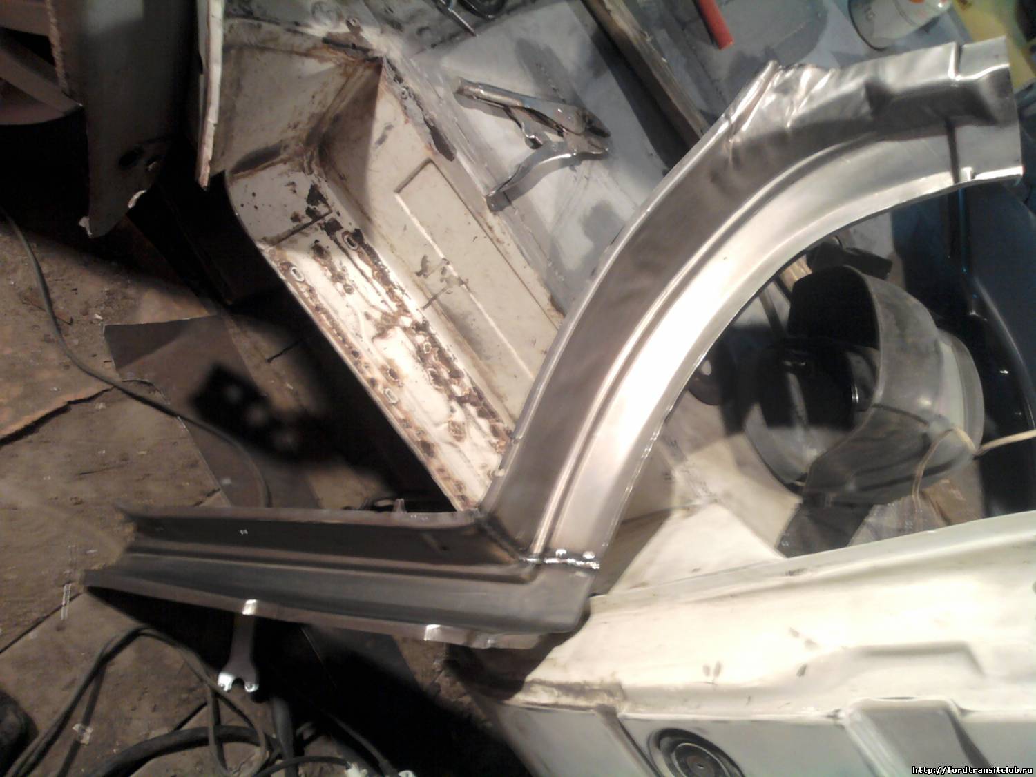

Продолжаю с двоечкой!!!
Прикрепления: 9041005.jpg (136.2 Kb) · 3553129.jpg (118.0 Kb)
v_aДата: Четверг, 10.02.2011, 23:33 | Сообщение # 314
Двоечка зачот! biggrin

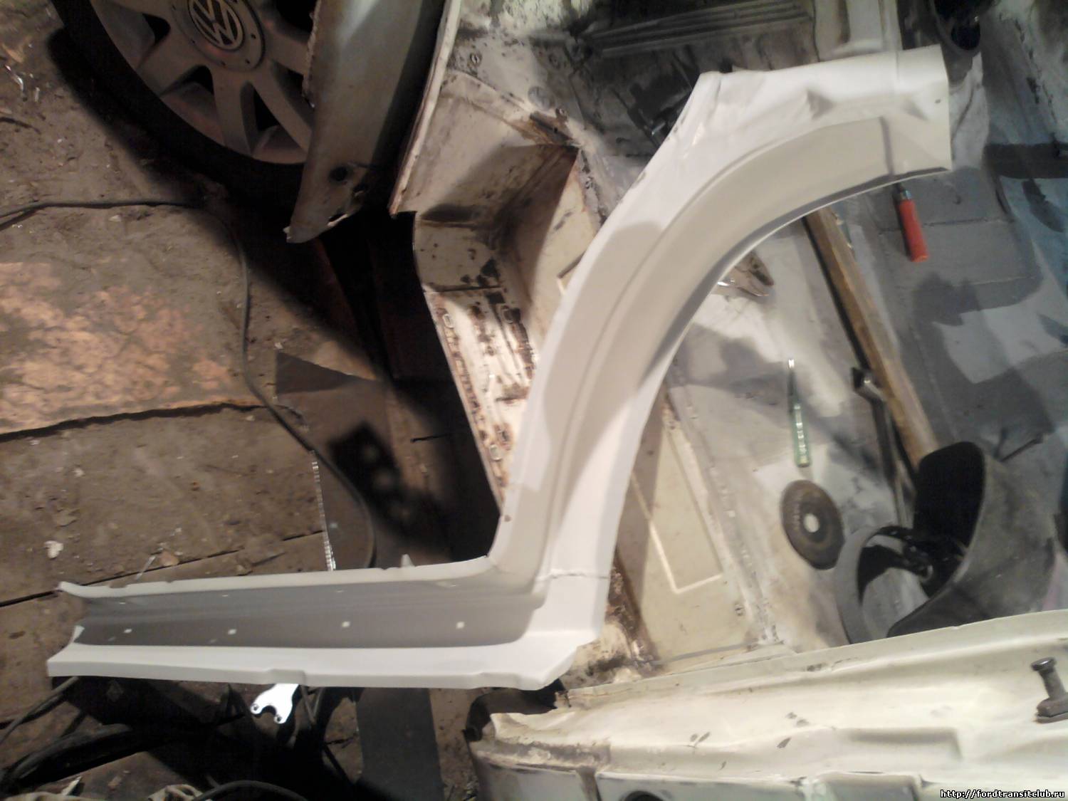

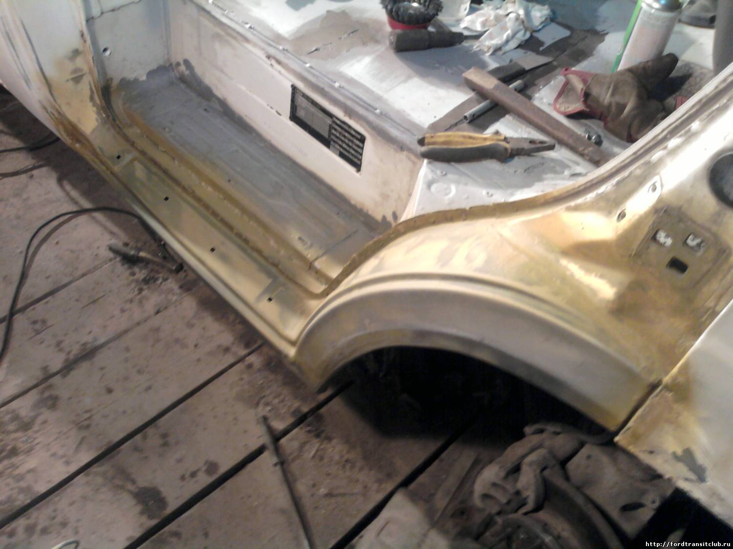

А вот новые детальки пришлось до металла отмывать растворителем, ну и потом грунтовать!!!
Прикрепления: 0540567.jpg (143.2 Kb) · 2747818.jpg (133.8 Kb) · 5739164.jpg (125.8 Kb)

однозначно зачот! А вот с дверьми и прочей требухой, если бы вернуть назад, многое бы делал по-другому..... многое бы на помойку отправил.... Всё приходит с опытом biggrin

Хорошо дверь прикинуть успел, прежде чем приварить порог с аркой, а то пришлось бы переделывать. Почти сантим промахал!!!

Двоечка тож нормально гнется если по месту сгиба балгарочкой полосочку легенькую чирикнуть, потом место сгиба прихваточками сваркой закрепить!!! up
без прикидок никуда, я водительскую сварил прифигел и вот он опыт, все промерять по десть раз стал, по прихваточкам biggrin

Ром, а шовчик сварной на порожках твой? или такая деталь пришла? у меня были подвареные пороги "сновья" причем как и полагается деталям "маде ин зопа" ниче нигде не подходит....
Мой шовчик, сам подгонял порог с аркой раздельно были.
