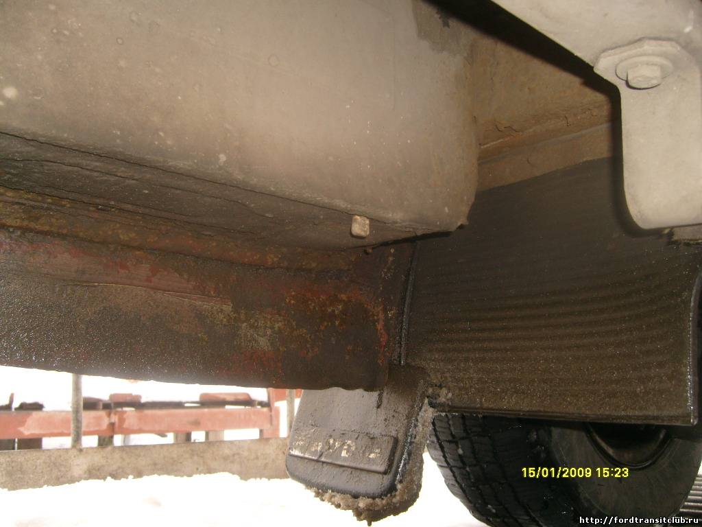

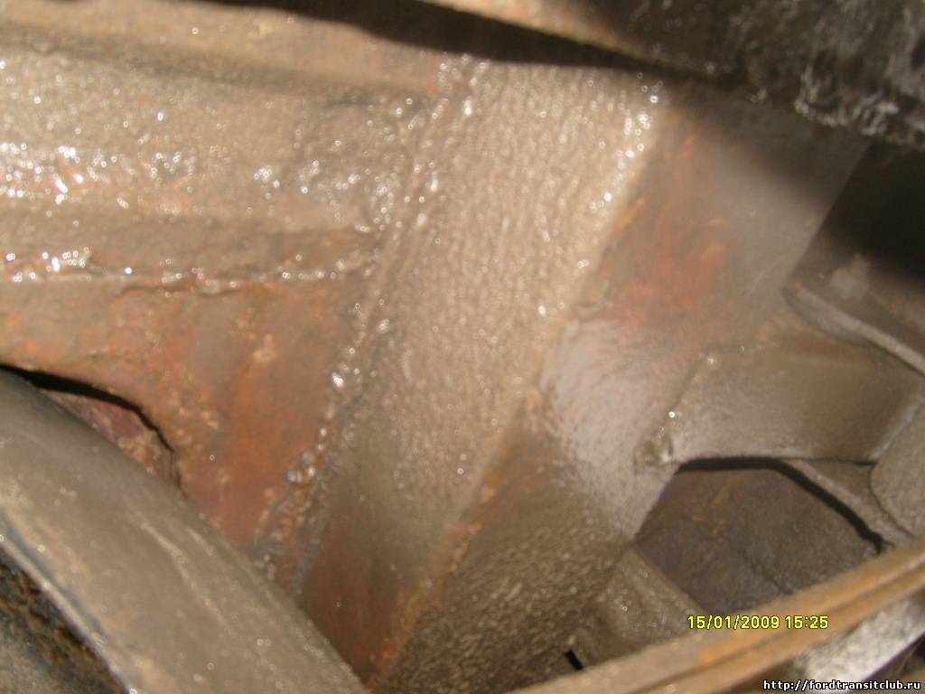

K2, ну как бы по фоткам из темы про лакокрасочное покрытие, как буде ткрепится верхний болт серьги??
Просто в усилителе пола не узрел, отверстия под втулки верхнего болта серьги.
оно же типа так стоит
Прикрепления: 7558000.jpg (279.8 Kb) · 3924206.jpg (279.6 Kb)
K2Дата: Пятница, 22.10.2010, 01:43 | Сообщение # 252
MGV, крепление от какого-то уазика, сайлентблок родной входит как дома, сообщ 200, фоты там.
MGVДата: Пятница, 22.10.2010, 01:44 | Сообщение # 253
Узрил -сообщение( 200). yes

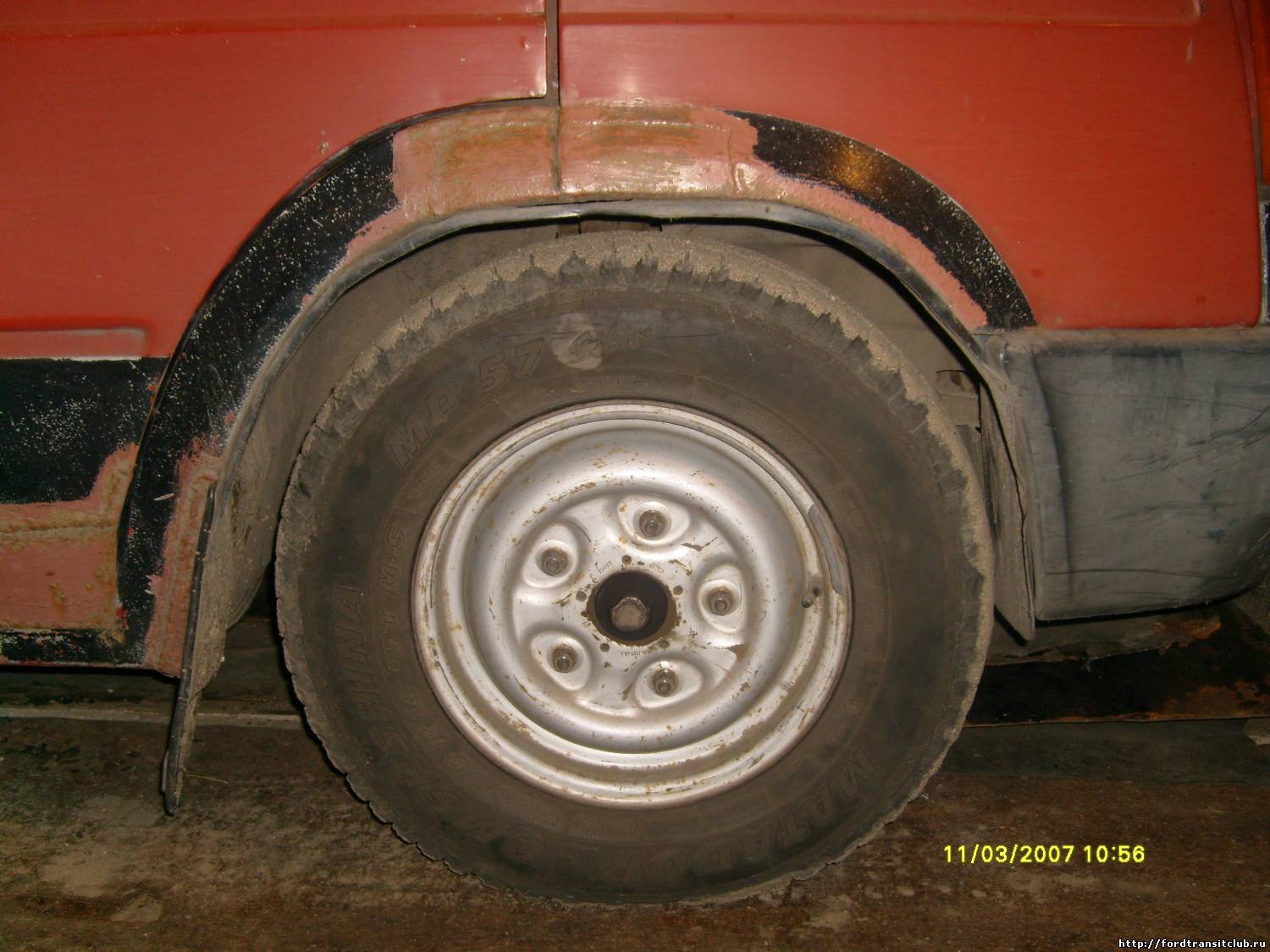

MGV, А я узрил локера.

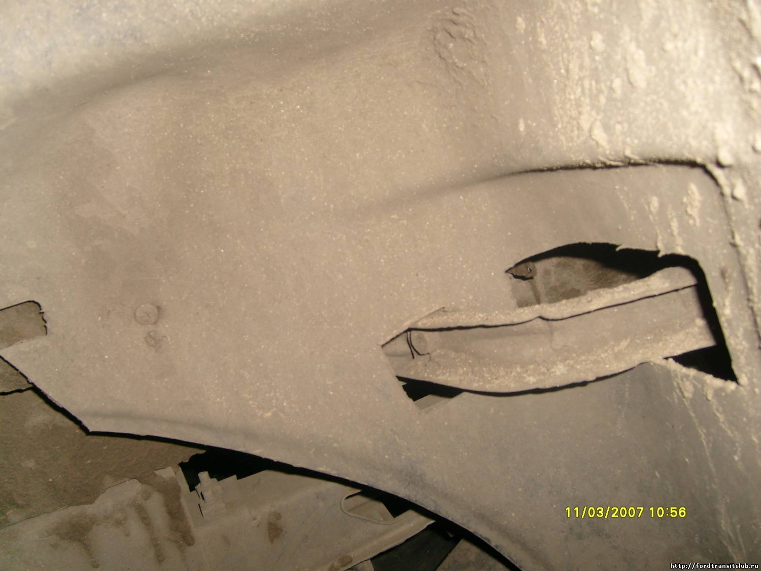

Зад -НИВА 2121, перед - Соболь(в них вырезаны отверстие под кронштей усилитель переднего бампера 5*5см)
K2Дата: Пятница, 22.10.2010, 15:23 | Сообщение # 256
И входят ровно, как дома или не очень? если не трудно сфотай пожалуйста по паре фоток перед, зад(ну или может выкладывал где фоты...)
Заранее премного благодарен, на данных авто локера более чем актуальны... smile

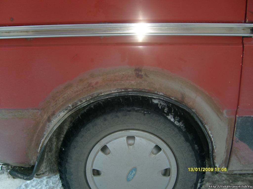

MGVДата: Пятница, 22.10.2010, 16:38 | Сообщение # 257
зад и плюс доп. брызговики передних подножек

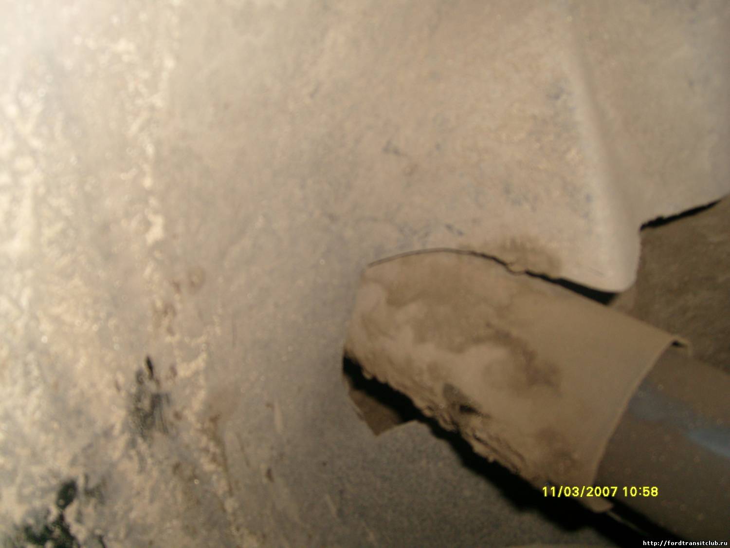

MGVДата: Пятница, 22.10.2010, 23:43 | Сообщение # 259
Пшел и фоткнул, кроме выреза под кронштей, еще и под амортизатор .сделал( по месту), ходят уже 5 лет ( подкрылки) ну и по цене. разница - тогда была в 1т.р.( за комплект вышло)
Прикрепления: 1165171.jpg (165.7 Kb) · 1075453.jpg (118.3 Kb) · 0296563.jpg (81.4 Kb)
Сообщение отредактировал MGV - Пятница, 22.10.2010, 23:46
K2Дата: Пятница, 22.10.2010, 23:47 | Сообщение # 260
MGV, Вот за это Спасибо!!! respect respect respect
Тапереча знаю что со своим мастрячить cool
MGVДата: Пятница, 22.10.2010, 23:48 | Сообщение # 261
Пжалста!

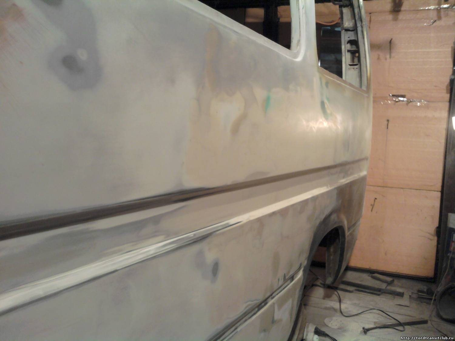

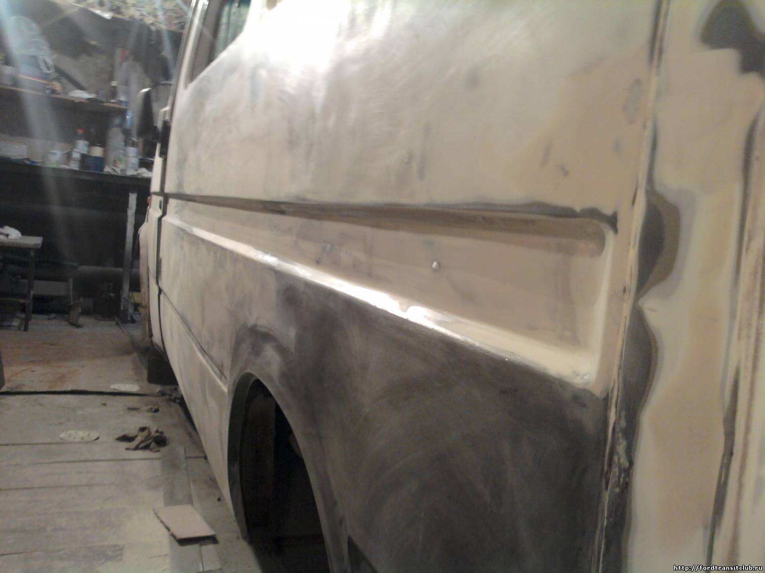

Наконец выровнил бочину......
Прикрепления: 4505943.jpg (93.4 Kb) · 2487855.jpg (86.3 Kb)
RAROVIKДата: Четверг, 11.11.2010, 21:34 | Сообщение # 274
Сообщений: 299

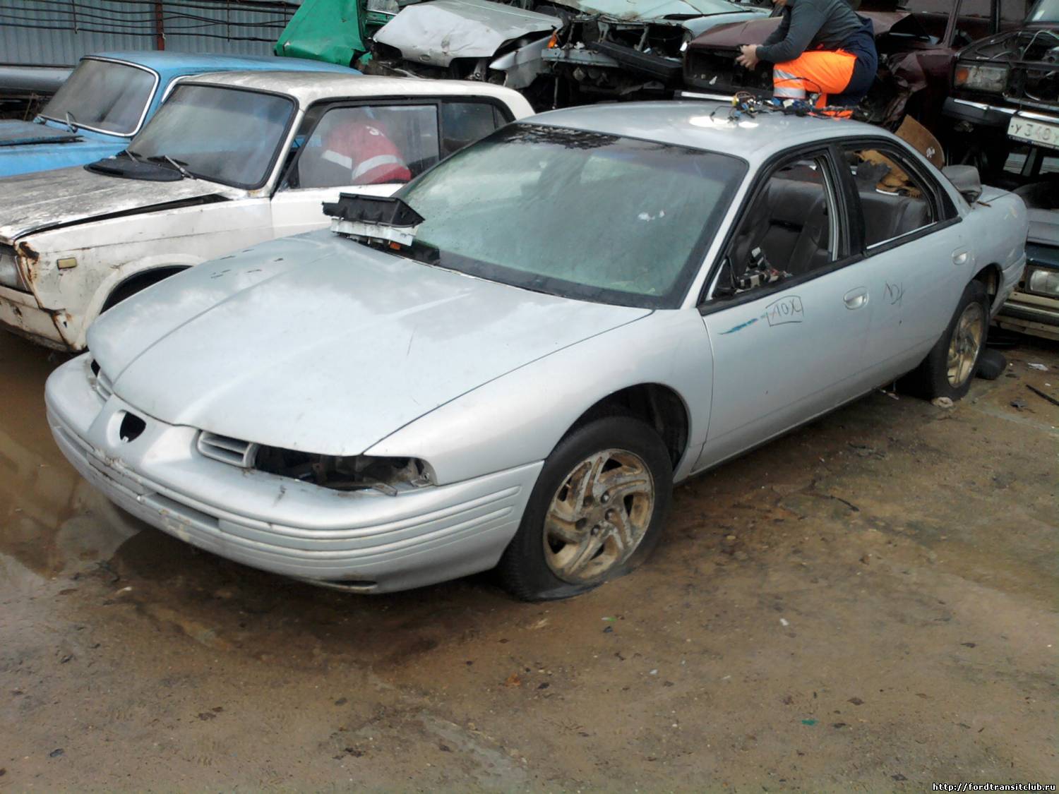

Проморгал разбор тачки, была полностью укомплектована, вот что осталось... Сиденья были кожаные с электрикой
Прикрепления: 1127518.jpg (169.2 Kb)
КенДата: Четверг, 11.11.2010, 21:45 | Сообщение # 275
Quote (RAROVIK)
Прилично, вот бы глянуть уже грунтованное, но тем не менее лови плюсик.
