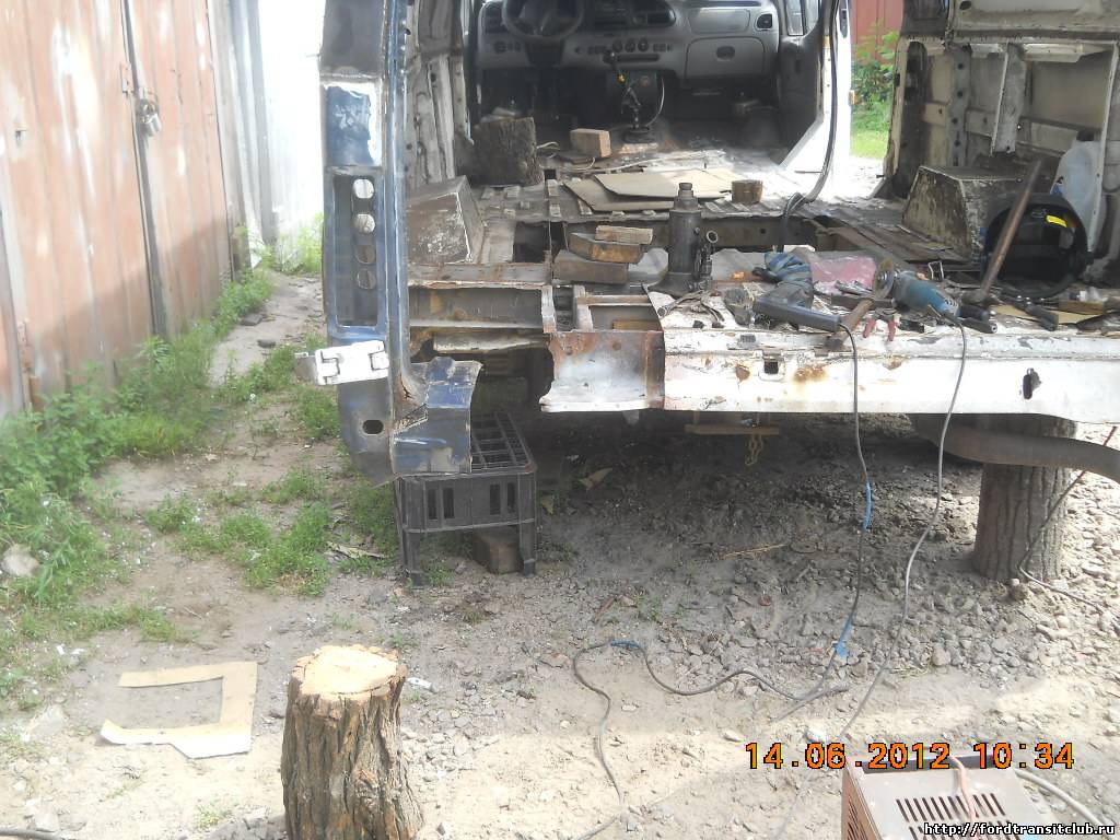

sergkry1@Дата: Четверг, 14.06.2012, 22:52 | Сообщение # 616
Продолжу,с молчаливого позволения форумчан,тему ремонта кузова Хайкуба после ДТП.
Контур проема задних дверей незамкнут,поэтому перекошен.
Добавлено (14.06.2012, 22:52)
Чтобы привести проем к норме пришлось задействовать два домкрата и стяжку.
[img=http://i.piccy.info/i7....40.jpg]
[IMG]http://i.piccy.info/i7....MG]
Прихвачена ремвставка.
расчищено и подготовлено место для установки усилителя.
Сведены до купы и сварены пол,колесная арка и усилитель.
Сняты домкраты и стяжка,правая задняя дверь закрывается штатно.
Левую поставим завтра.
Поставили левую заднюю дверь.
При установке поперечины ошибка вышла,однако.Проем заузил на 3 см.Пришлось вставку лепить.
Деформированная при аварии часть поперечины отрихтована и установлена,установлена и приварена часть пола.
