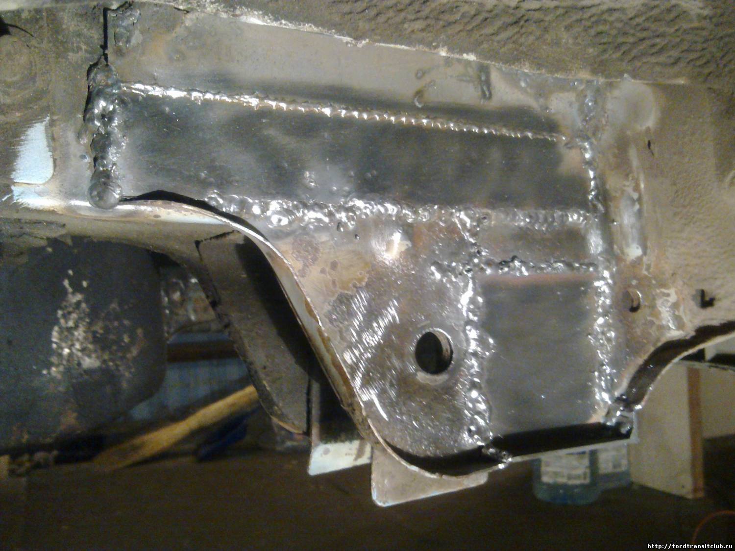

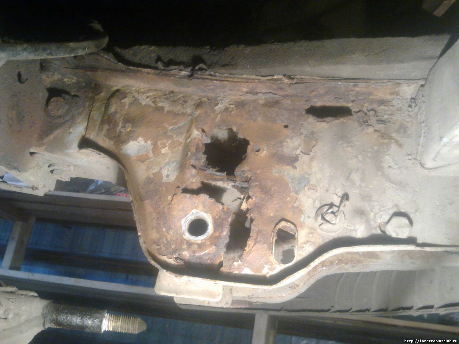

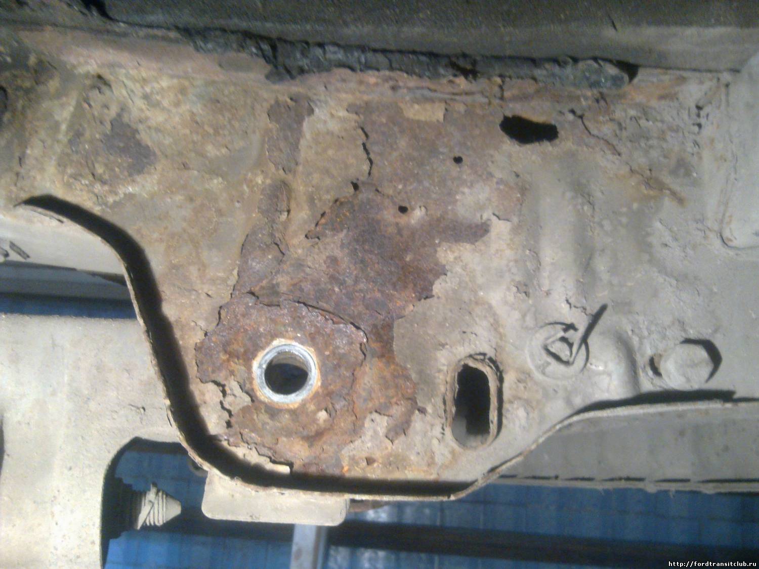

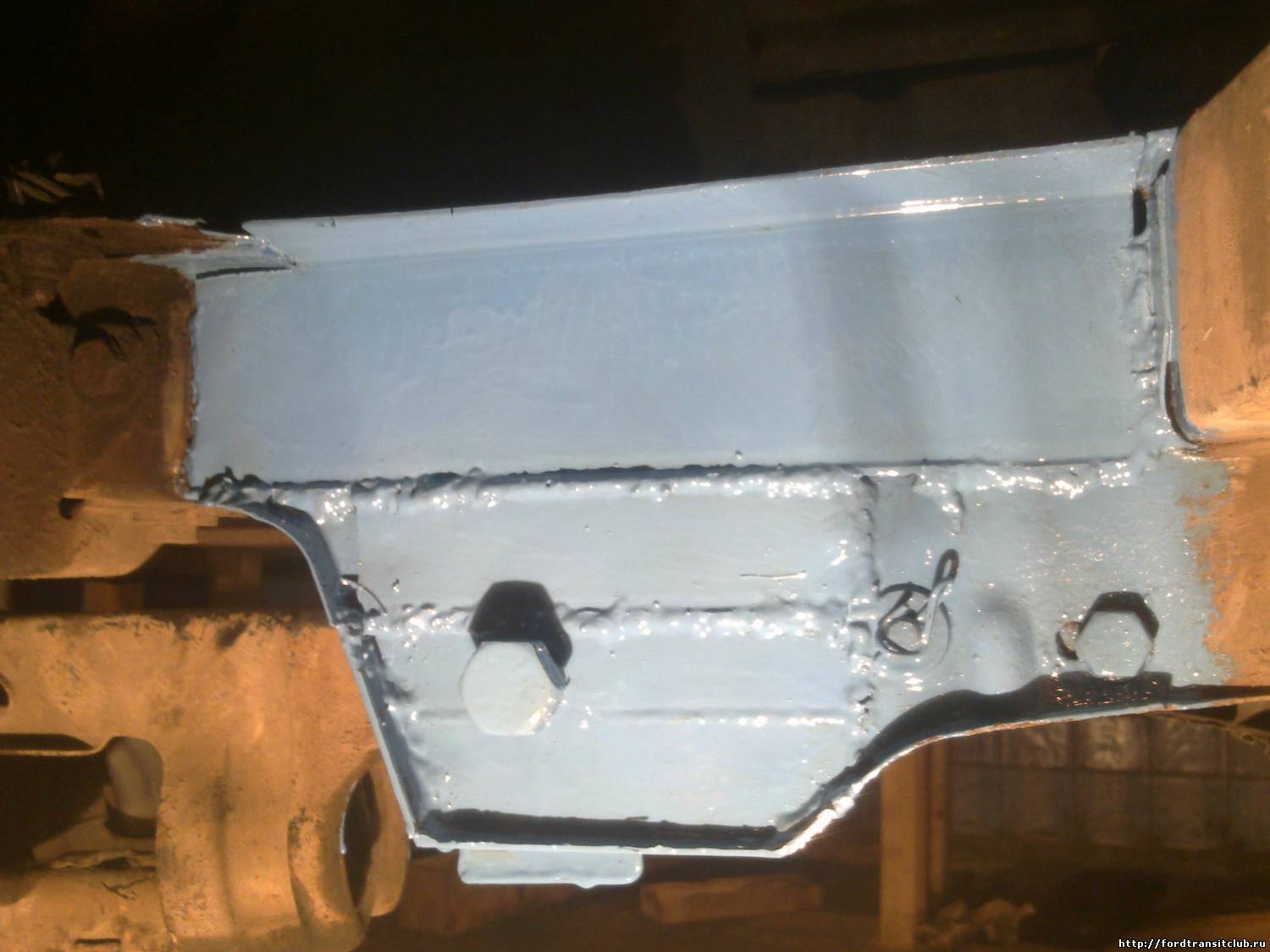

Не помню, выкладывал или нет, года два назад, экспресс ремонт моему родственику. Естественно сгнило со всех сторон крепления рычага. Это уже третья машинка в моих руках с данной проблемой.
Толь, как раз близко к твоим ипеням crazy Ну и плюсик от меня за то что не покладаешь рук! respect
