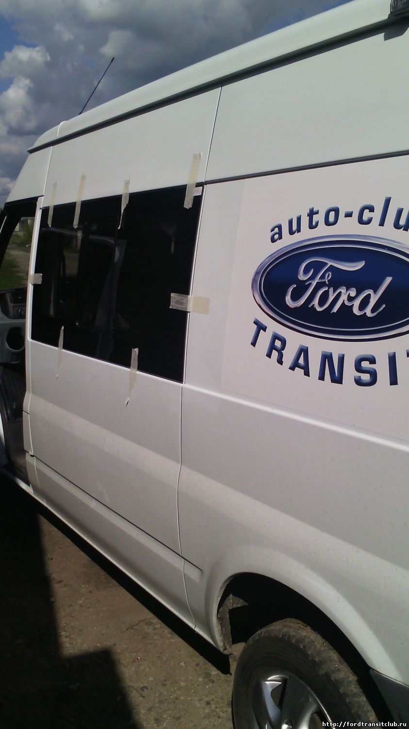

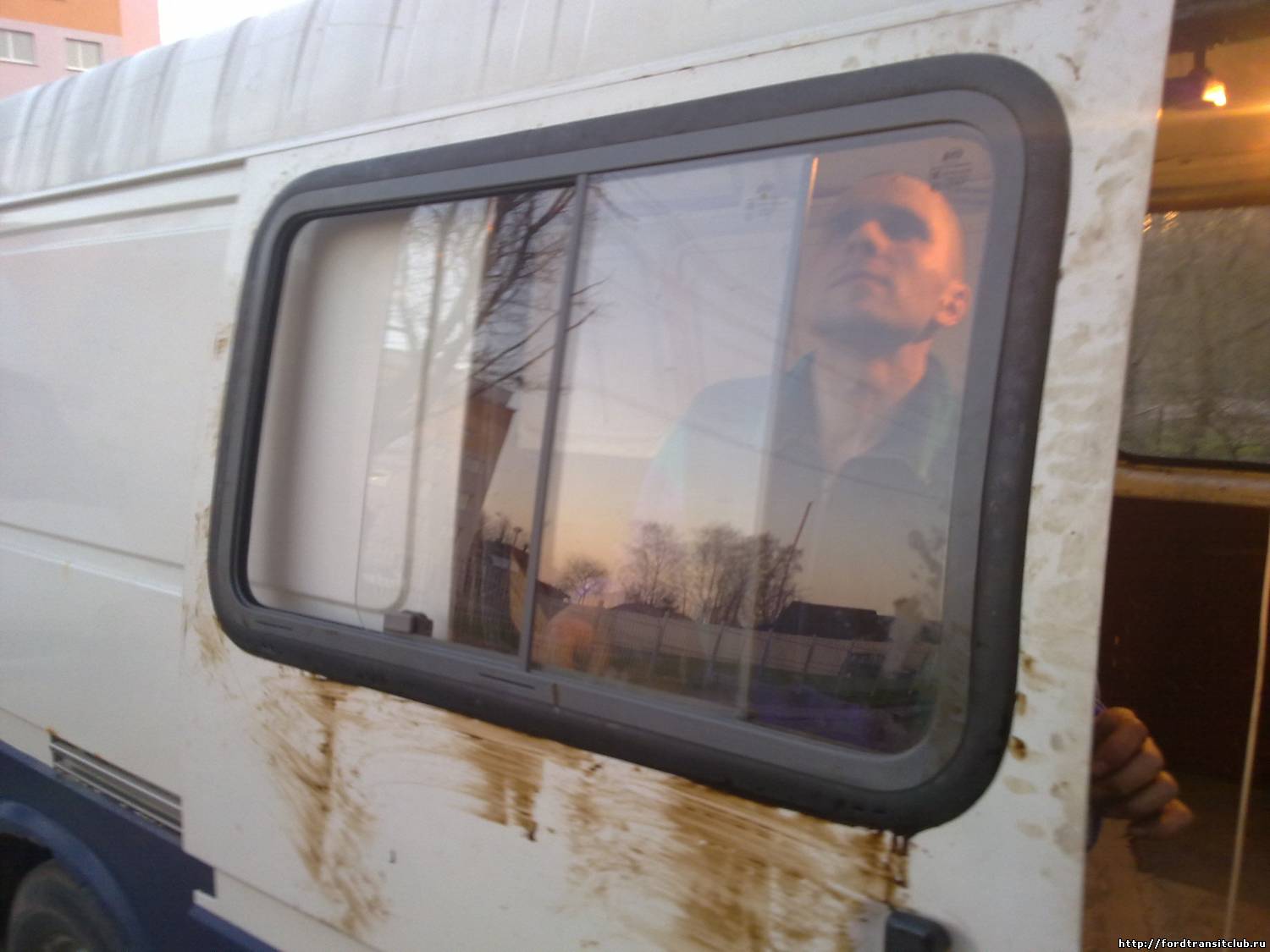

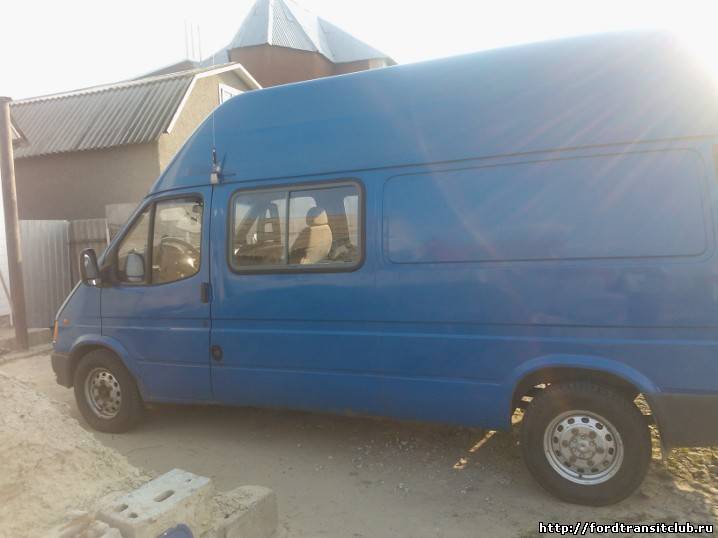

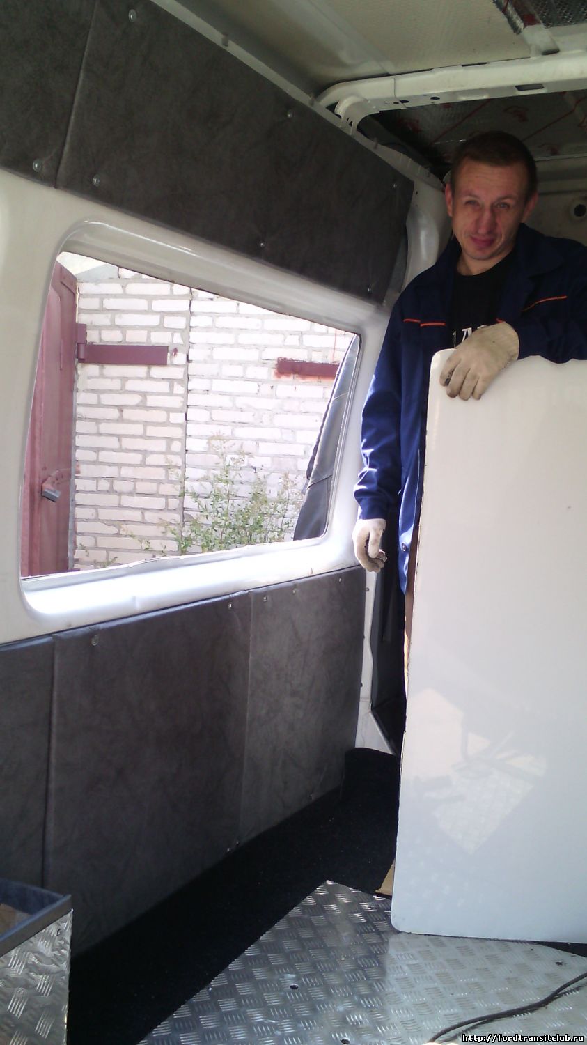

ох и намучались мы с Саней при вставке нового раздвижного стекла... Еслиб не помощь ...матери отвертки, порвали бы все и пришлось заваривать проем или покупать новую резинку
Добавлено (08.05.2013, 10:32)
резать жесть надо прямо вровень со стыком 2 металлов. Кто начнет резать тот поймет

televizorДата: Среда, 08.05.2013, 16:09 | Сообщение # 155
Цитата (san_san)
ох и намучались мы с Саней при вставке нового раздвижного стекла... Еслиб не помощь ...материи отвертки, порвали бы все и пришлось заваривать проем или покупать новую резинку
Точь так намучились втроём просто жуть.Я бы лучше деньги установщикам отдал,но не срослось и пришлось самим.
На данный момент уже и затонировал.
Прикрепления: 8781409.jpg (80.0 Kb) · 1151870.jpg (119.2 Kb)
