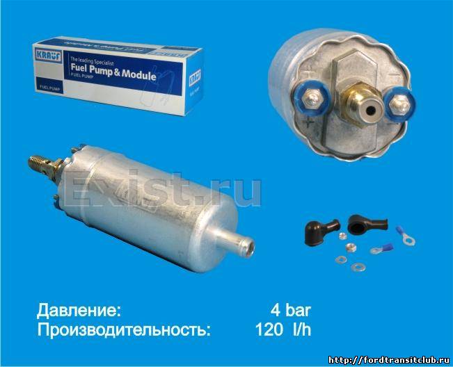

Народ привет!!!Я как-то накарябал тута про увиденный эл.бензонасос поставленный взамен механики.Кто ставил?Сёдня притащили универсал за 40$ новый,думаю поставить.Но никак не пойму,должен стоять датчик давления или нет?Давление насоса 4атм.
Вась, я ставил Здесь от 49 поста и далее
Quote (pistrini)
Вот тут ничего сказать не могу....

Ну чевошеньки могу сказать,грамотно,но есть один малюсенький недостаток всего этого.Прежде чем ставить надо было посмотреть схему подключения инжекторного топливопровода.Перекачивал я этим насосом топливо с бака в канистры и обратно,но через какое то время он начал работать рывками потом сдох.От досады взял баргарина и 1мм диск.Сделал паталого-анатомическое вскрытие вдоль тела,вердикт пациент умер от засорения.Баки у нас не стерильные,да и сеточки на топ.приёмнике не у всех целые.Так что надо насос ставить после фильтра,а так подключка даже очень зер гут.

К какому насосу болгарин подошел?
Завальцованный можно было разобрать и собрать,было бы желание

славик, Нет Слав,он на рено с 1986г.стоял.Мы с товарищем ему новый поставили от ауди.а он мне этот отдал.Но я его убил мусором.
Quote (pistrini)
А может его убил старость? killed
televizorДата: Четверг, 13.01.2011, 19:40 | Сообщение # 884
У меня такой же от опеля 82г ,бензин он уже почти не качает,через минут 10 сильно падает давление, а вот дт на ура.

K2, Два года он работал как часики,после снятия с рено и прокачки д.т он умер.А мусора в нём было много.На рено он стоял после фильтра,а товарищ притащил её из бельгии,я не думаю что машину пред.класса заправляли стёбнутым бензином в сарае из канистры.За машиной он следит,он вообще на этом зациклен.Она у него как новая,даже его жена к ней ревнует.

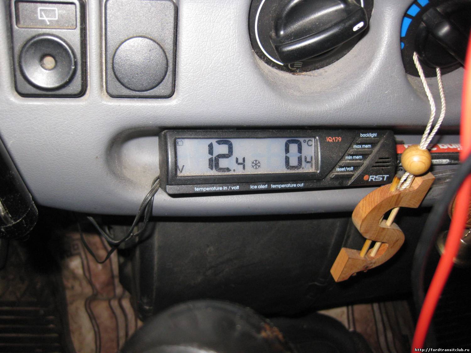

незнаю считается это доп девайсом , но по мне он нужен. напряжение всети и температура на улице...

ov, а на расположенный в том месте прибор, удобно смотреть?
впринцепе да. тока глаза опусить. он не горизонтально а под наклоном...

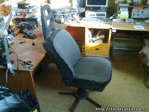

Так у меня использовано старое кресло от моего фордика.

Да уж, я как вспомню старую сидуху.... и спину больную после нее.... Скорповские сидухи рулят! cool
