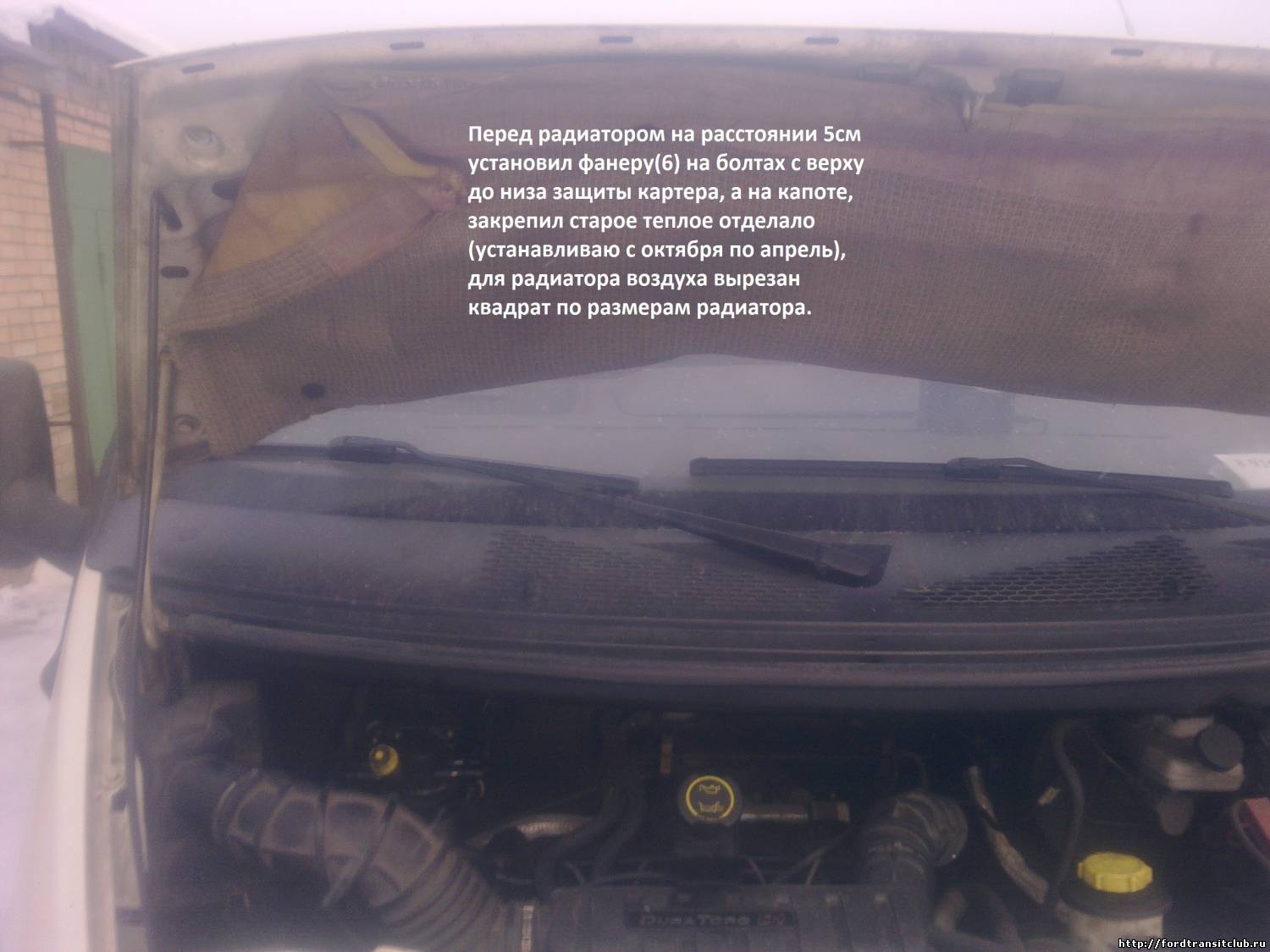

Перед радиатором на расстоянии 5см установил фанеру(6) на болтах с верху до низа защиты картера, а на капоте, закрепил старое теплое отделало (устанавливаю с октября по апрель),
для радиатора воздуха вырезан квадрат по размерам радиатора. по бокам защиты картера установил жесть высотой 16см(от сливов воды окна идеально подходить) для тепла двигателя и от снега.
В двигатель заливаю масло каждые 10т.км 5W30Ford. Масло не кушает и нигде ничего не течет(тук-тук-тук по башке). По VIN-у можно двигатель(стоит заводской ограничитель 3000оборотов и 120км/ч) заводить до минус29 градусов. Но заводил и ниже, т.к. нет подогрева и заводиться идеально(тук-тук-тук по башке). С утра трогаюсь когда с печки пойдет теплый воздух(летом и зимой).
