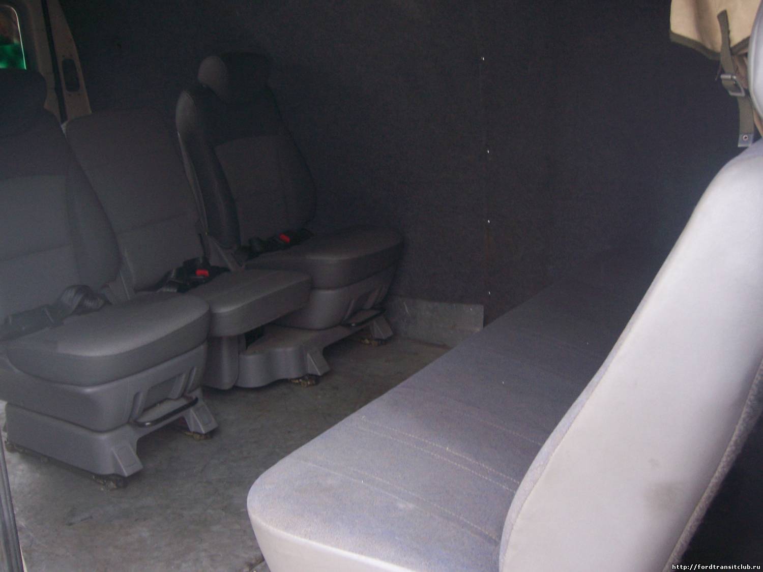

LesionokДата: Пятница, 15.02.2013, 16:06 | Сообщение # 18
Майор
Сообщений: 88
Было примерно так, сидушку правда уже снял
Теперь будет вот как
Добавлено (15.02.2013, 16:06)
Фордовскую тройку уже установил , от старекса завтра лыжи должны отдать=)
Прикрепления: 1838902.jpg (154.8 Kb) · 5944649.jpg (113.5 Kb) · 6985569.jpg (91.6 Kb) · 4410241.jpg (142.2 Kb) · 6518035.jpg (130.8 Kb)
FT 92, Diesel 75, Bosh ,краб, длинный
Сообщение отредактировал Lesionok - Пятница, 15.02.2013, 16:04
pire111Дата: Пятница, 15.02.2013, 16:24 | Сообщение # 19
thumb отличные диваны прикупил.
LesionokДата: Пятница, 15.02.2013, 17:05 | Сообщение # 20
Майор
Сообщений: 88
Тоже считаю свезло, все обошлось в 5000 р

LesionokДата: Суббота, 16.02.2013, 19:12 | Сообщение # 23
Майор
Сообщений: 88
Больше нету, я у музыкантов забрал, им они мешались в переездах с аппаратурой
Добавлено (16.02.2013, 19:12)
Направляющие не светят, они у старекса оказалось общие на все кресла. Есть иные решения, или проще профиль подрезать ближайший по размеру? размер 52/22

finist07Дата: Суббота, 16.02.2013, 22:12 | Сообщение # 25
да,уже где то читал про подобный вариант.или посмотреть может на строй рынках есть что то подходящее
