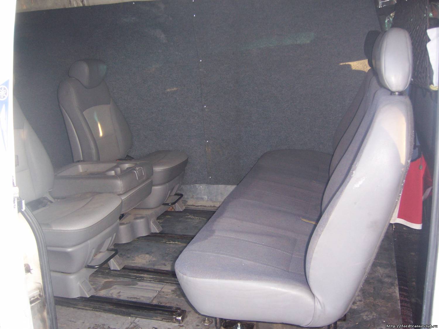

С Вашего позволения продолжу повествование о преобразовании 25-х уголков в салазки crazy
Прикрепления: 1215077.jpg (116.7 Kb) · 9058152.jpg (111.8 Kb) · 7295971.jpg (138.1 Kb) · 3529415.jpg (189.5 Kb) · 5343076.jpg (162.5 Kb)

LesionokДата: Среда, 27.02.2013, 22:27 | Сообщение # 54
Майор
Сообщений: 88
Вот =)
Прикрепления: 8821783.jpg (141.0 Kb) · 7999569.jpg (130.6 Kb) · 5783729.jpg (188.2 Kb)
FT 92, Diesel 75, Bosh ,краб, длинный

Lesionok, а если взять профильную трубу (прямоугольную) и болгарином?

LesionokДата: Среда, 27.02.2013, 22:45 | Сообщение # 56
Майор
Сообщений: 88
С этого и начал поиск в металлопрофиле ,но оказалось что ближе всего к размеру уголок 25.
Железки закрываю фальш-полом из толстой фанеры crazy
Сообщение отредактировал Lesionok - Среда, 27.02.2013, 22:47
