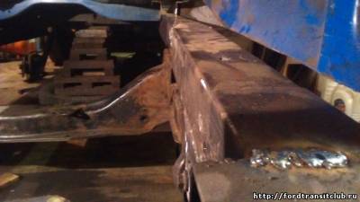

А так выглядит левый лонжерон... Траверсу просто оторвал руками...
Прикрепления: 9961033.jpg (182.9 Kb) · 8983509.jpg (171.9 Kb) · 7000158.jpg (116.6 Kb)
sergkry1@Дата: Четверг, 02.06.2016, 05:24 | Сообщение # 467
Роскошно! hands

Фотки недостаточно четкие.
Мне кажется,тебе нужно поработать над качеством сварного шва.
Свариваемые детали подгоняй как можно плотнее,правда,при сварке они расходятся снова,но пару сантиметром можно проварить,потом снова подгибать нужно.
И току побольше,чтобы при небольшой передержке дуги по времени металл прогорал.Но варить короткими вспышками.Тогда зона сварки проваливается вниз,на изнанку,а "лицо" получается без валика.
Меня никто в свое время не надоумил,понимание пришло лет через много.
И зону шва лучше зачищать до блеска стальными вращающимися щетками.
Чище зона шва-проще варить и меньше зачищать.
Но не всегда это возможно.
Просто загрунтованный металл можно не очищать-после первого зажигания дуги вокруг точки грунтовка и тонкий слой краски сгорает.
Желаю успехов!
Советы от практика бесценны, сколько не читай книгу, а написанное между строк можешь и не увидеть ...

pire111Дата: Четверг, 02.06.2016, 10:49 | Сообщение # 469
Желаю успехов!
золотые слова, если бы кто то хотябы показал правильно настроил подачу и ток, то может быть чувствовать дугу можно научится раньше, а так видимо учимся и приходим к этому через многие года.
K2Дата: Четверг, 02.06.2016, 11:34 | Сообщение # 470
Все правильно, ключевое слове - не всегда это возможно. А шов реально гуляет, от идеального, до момента когда аппарат начинает срать. Попробую сделать фото швов поближе, но все фото на телефон, для хоть какой-нибудь истории.
Да собственно так и делаю всегда. Большим током, скорость подачи низкая, стараюсь максимально зачистить(не всегда реально) и ... Ну короче какой-то опыт в общем есть! biggrin
