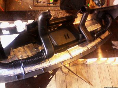

K2Дата: Вторник, 03.06.2014, 02:07 | Сообщение # 38
Со стороны мотора шов воздухозаборника, вот оттуда... Причем в моторном отсеке с этим добром тоже надо будет повозиться.
Вибра 4мм, пришел к выводу что лучше укладывать 2мм в два слоя.
А вот на тему сплена, надо бы его чем то заменить в работе, на Джампере добрая часть сплена отошла... Короче нужна альтернатива.

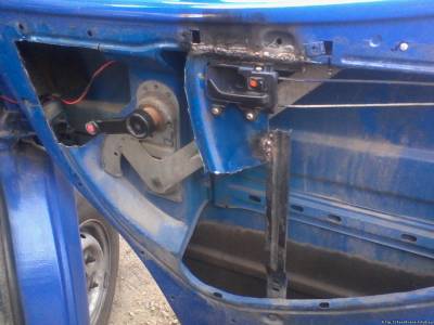

K2Дата: Пятница, 06.06.2014, 11:27 | Сообщение # 47
Вов, так то временный вариант, чисто про между делом.
Двери нужны, родные двери говно полное, но надо было облагородить, да под дин место выправить. Сегодня выложу фото того что получилось. Сань, двери кстати можно и с моего года, мне пох, лишь бы живые, скол-царапки пофиг, рыжины главное чтоб не было.

новичекДата: Суббота, 07.06.2014, 11:00 | Сообщение # 48
K2, У такого варианта переноса ручки есть и плюсы(1.Беспроблемная установка моторчика ц/з. 2.Видно через стекло заперта дверь или нет),я тож так думал но раз с картами и замки с ручками были поставил их.
