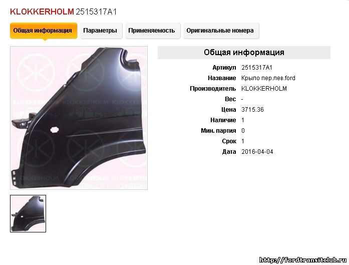

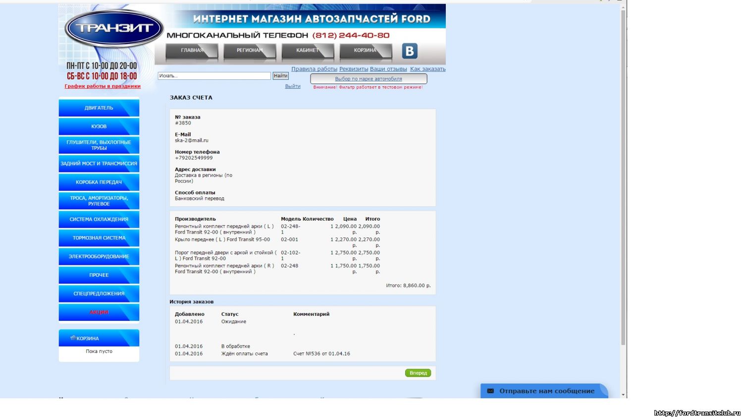

Прошедшие два дня шарились с Ромой Т-3 по мск в поисках кузовного железа... Ничего не купили в итоге, после Турецких подвохов это стало почти нереальным... А всё дело в сроках, машина срочно нужна, а с того же Эмекса ждать от недели... В итоге купили в магазине в Питере, причем ценник что-то даже дешевле Эмекса, а в целом общий чек вышел с пересылом абсолютно одинаково. Чтож, получилось что в мск мы съездили в гости biggrin Повидали Мишу Гамм, у Миши Trafik загостили cool

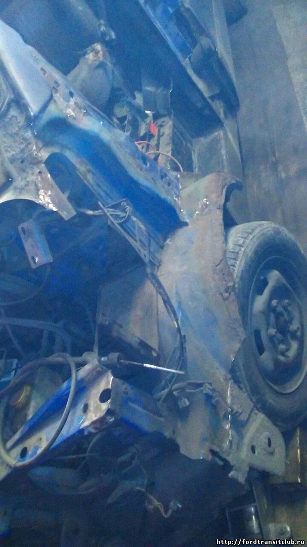

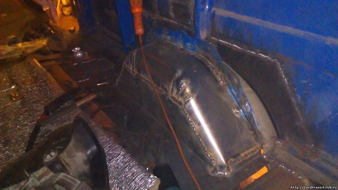

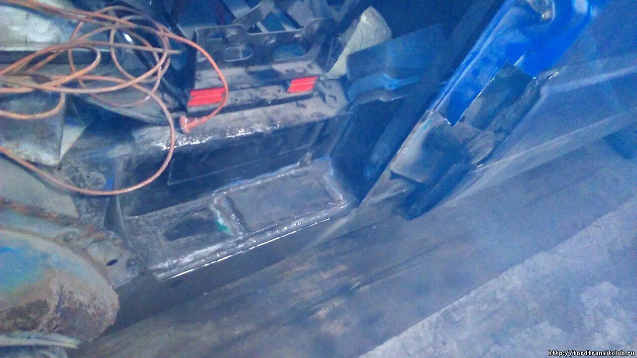

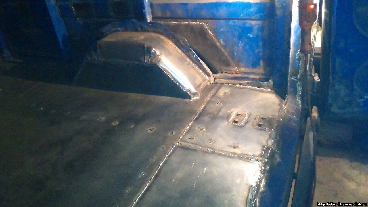

Несмотря на простуду, вытолкал себя из дома и день в итоге прошел продуктивно. Провел и закрепил тормозные трубки(менялись от середины), а это значит - можно зашивать пол и делать арки, чем и занялся.
На пол был уложен суровый 2мм металл... 2 мм это реально сурово crazy Ну и выгнул заход под арки.
Одна арка сейчас примерно 3.5р стоит, а мои были в бахрому... 7р отдать в никуда, не смог я с этим смириться, тем более не лицевая деталь. Вот что получилось. Часа за 4 обе арки сделал.
Ну и железки заказали в Питере. Ценник вполне, да и радует что в наличии, на неделе должны приехать.

ДимарикДата: Понедельник, 04.04.2016, 22:53 | Сообщение # 413
Сообщений: 4720

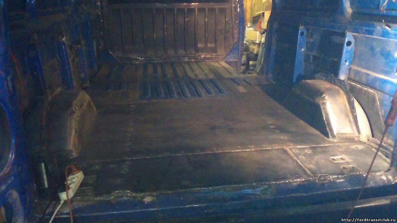

КРАСОТА!!! Даже лучше заводских! А почему родной пол Транзита профильный? Для жёсткости?
K2Дата: Вторник, 05.04.2016, 02:03 | Сообщение # 414
лучше заводских!
Слово в слово брательник сказал по поводу арок smile
Скорее всего...

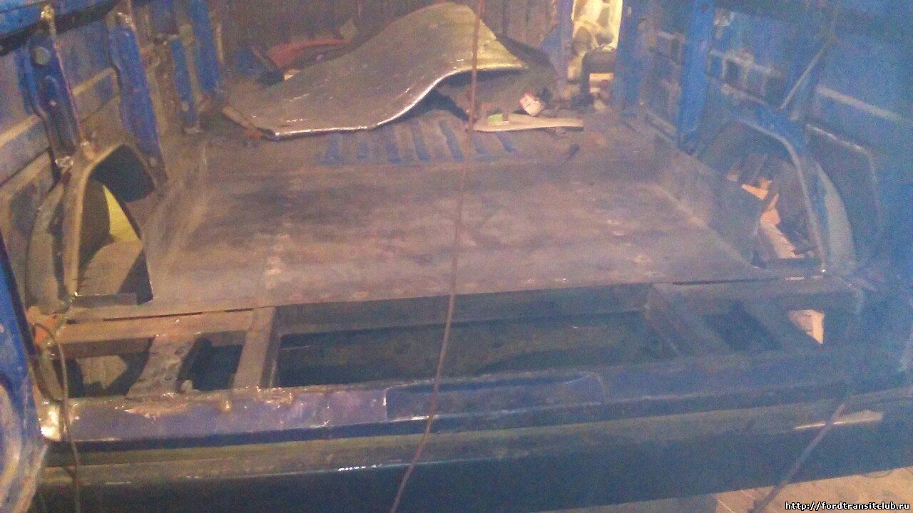

Сегодня сделал немного, но некоторый "рубеж" собранности перешагнул. Зашил пол, грузовой отсек по сварке закончил.
думаю, что искал не очень тщательно:
а если ждать месяц, то цена на Полкаровское крыло, к примеру - 1850, 4 дня - JESSE LAI - 2600
Прикрепления: 4143923.jpg (57.5 Kb)
pire111Дата: Вторник, 05.04.2016, 11:23 | Сообщение # 416
красиво шьёшь однако thumb
televizorДата: Вторник, 05.04.2016, 17:53 | Сообщение # 417
K2, Серёж шьёшь действительно красиво.

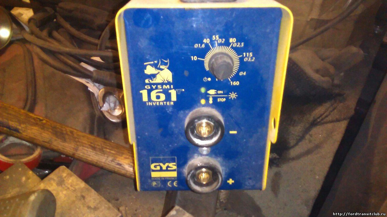

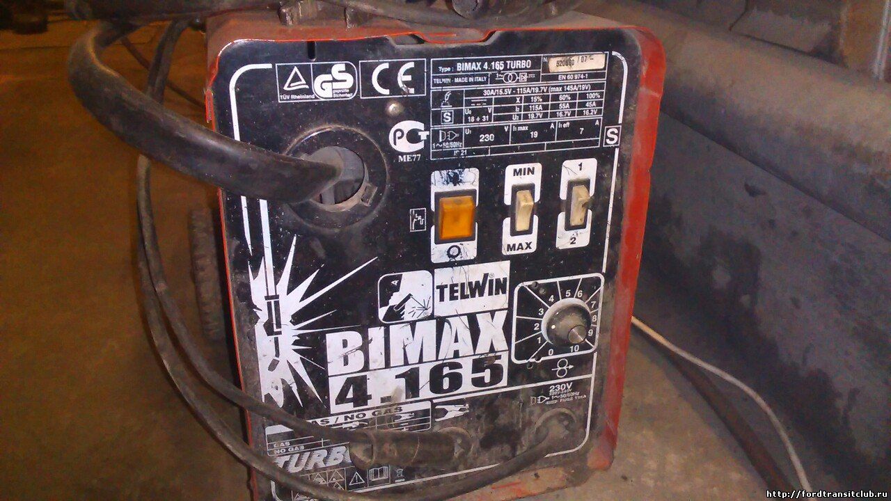

Что за сварочник ?

Серёж шьёшь действительно красиво.Что за сварочник ?
yes yes yes
K2Дата: Среда, 06.04.2016, 02:02 | Сообщение # 420
На эмексе были со сроком в неделю, ценник примерно такой же. А что за контора кстати?
Что за сварочник ?
Спасибо, мне и самому нравится, а так бывает не всегда B)
Сварочников два, но в основном варю кемпи. Инвертор тоже хорош, но ему своё применение.
Цитата славик ()
Серег-напольное покрытие какое планируется?Головки болтов спрячутся?
Вообще думаю фанера. Проверено, надежно! Ну и шумки какой-нибудь все равно надо будет кинуть.

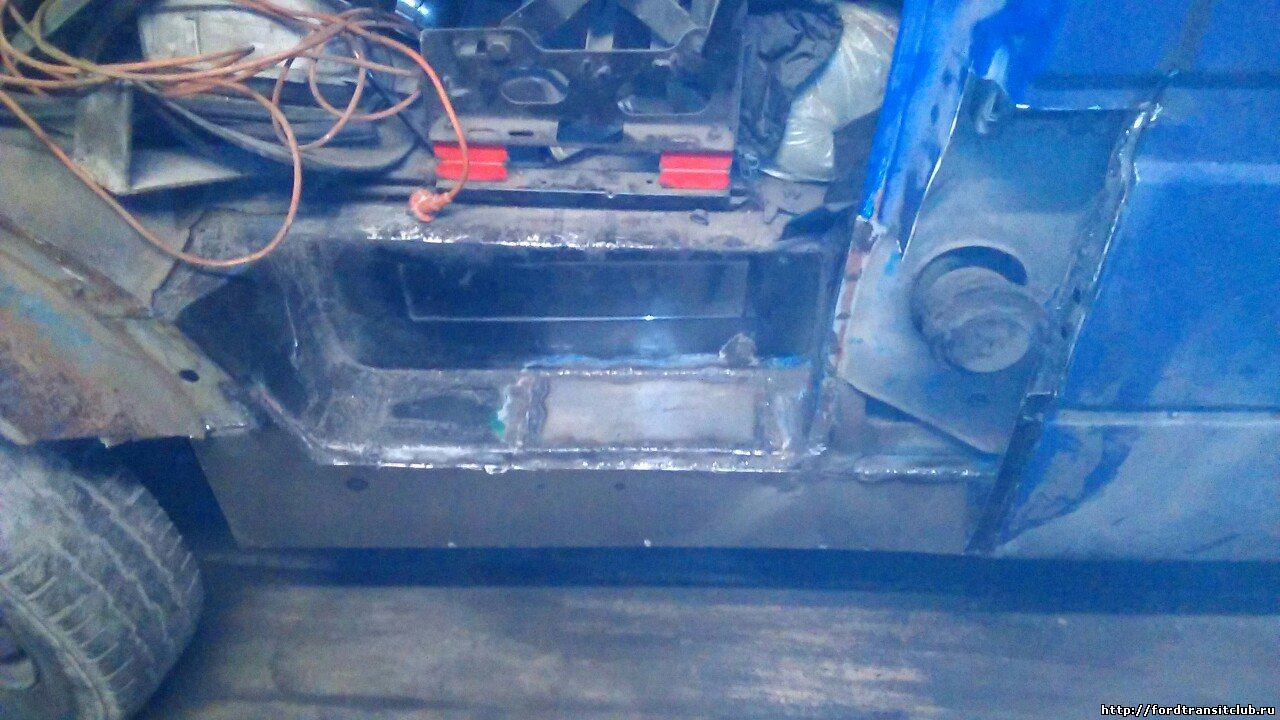

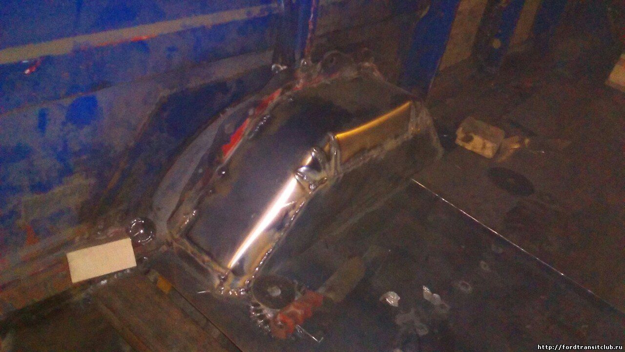

Кто отгадает что за махинации происходят в районе горловины топливного бака - плюс в репу сразу же!
:) :D

v_aДата: Среда, 06.04.2016, 06:47 | Сообщение # 421
Меняешь бак на 93-00?
murzikДата: Среда, 06.04.2016, 08:03 | Сообщение # 422

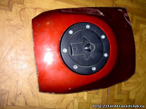

лючок он решил сделать чтоб не мудохаться с пробкой родной.
televizorДата: Среда, 06.04.2016, 08:58 | Сообщение # 423
biggrin

TEREHДата: Среда, 06.04.2016, 10:37 | Сообщение # 424
Сообщений: 277
Наклон горловины меняешь?
v_aДата: Среда, 06.04.2016, 10:59 | Сообщение # 425
Не поменяет ни как.
Добавлено (06.04.2016, 10:59)
Лючек от мота - это тема!
