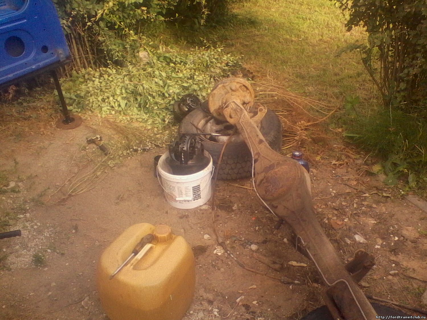

-мост 4,11 нашли и переткнули редуктор с полуосями дабы весь мост не корячить( стоял 5,14 или сколько но там но 5с лихерам)

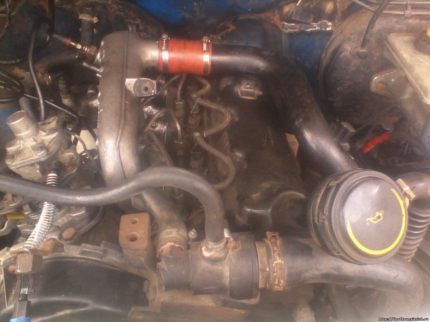

-турбу воткнули все заработало,с большего подправили насос(точная настройка уже будет дома)

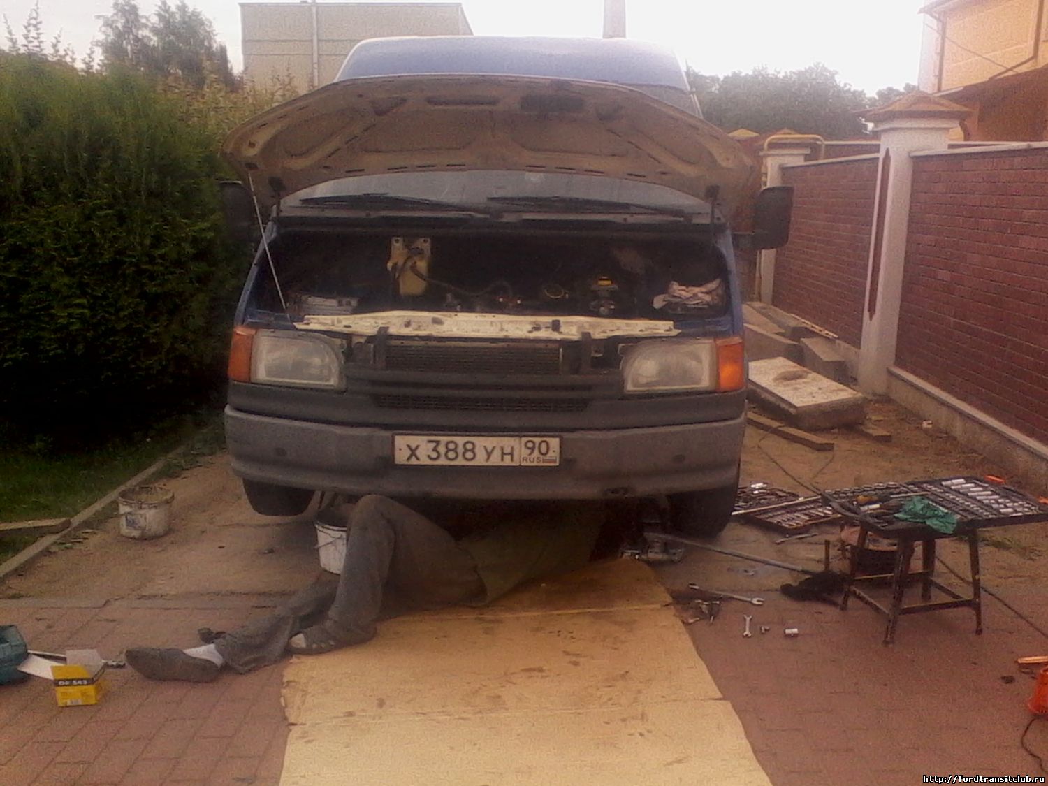

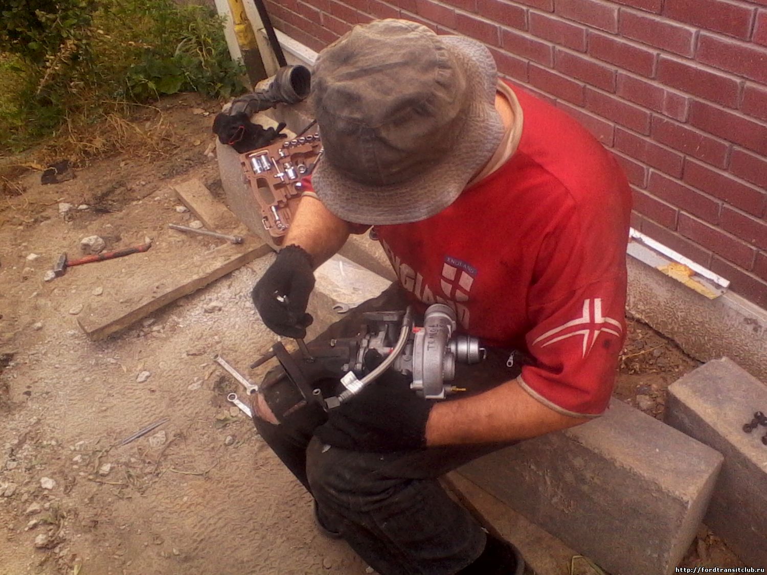

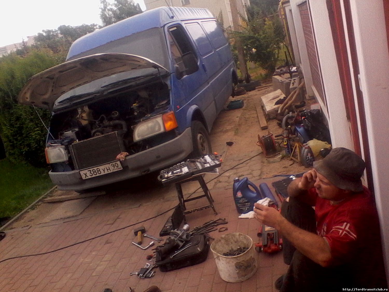

Прошли Маскву, Ромыч порулить не дает, едет тащится(кайфует) tongue
Ну и немного фоток, рассказ далее
Добавлено (01.07.2014, 04:35)
Как все было)))
Решил тут как-то один Нижегородский распиндяй что без турбины ему и жизнь не мила biggrin
Кинул клич по земле русской, и услышали его братья славяне, и... biggrin biggrin ... понеслась biggrin
короче мукой адской, а именно на максимальной скорости(95кмч) при ипанических оборотах(даже подумать страшно bag ) полетели хлопцы в Минск. Долго ли коротко ли, но опоздали по полной программе, причерпали вместо 8 утра к часу дня...
Кофия испили, пошкрябали за железяками, обколесили мать его ети пол Минска, по итогу первого дня тарнулись двиглом, всякой мелочевкой, двёрками на перед по 50рублей за штуку, частично с потрохами одна даж с зеркалом.
С колесами вообще была хохма, представьте картину, два продавана, один другому
-слушай, таам один диск ваще ржавый, ну прям ваще, ну вот ваще ржавее некуда, ну почем его отдать
-Ты на чьей стороне? Ты его продать хатишь или купить пытаешься? Ну подари уже тогда lol
Добавлено (01.07.2014, 04:54)
Попили пивка, спать улеглись, завтра нас ждал "офигенно длинный день", как минимум Рому, с ночной рулежки скосило его как меня в прошлый приезд.
На второе утро почерпали на рынок, за ремнями, подшипниками, и прочей катающейся и резиновой хренью... Ну и поскольку 4.56 мостов валом, а целью все-таки являлся 4.11 добрый час, не меньше, убили на его поиски и таки ж нашли, чуть дороже чем 4.56, но нашли.
Вернулись к дому и вперед тыкать все енто добро. Все шло нормалек, как вдруг ну не лезет у нас штуцерок который в блок вкручивается, резьба на конус оказалась... В итоге выручили Миша Гамм и Телек, у Телика взял в займы, у Миши такой штуцерок имеется. Во как! Целая цепочка считай. Кстати на второй фотке как раз активное решение беды со штуцером(ну и обстановка творческая). К вечеру стало понятно что ни фига не успеваем все закидать одним днем, ровно по две бутылки пива и спать.
Прикрепления: 2719905.jpg (207.3 Kb) · 8890918.jpg (177.8 Kb) · 3880956.jpg (225.1 Kb) · 8359987.jpg (158.0 Kb) · 5053608.jpg (140.9 Kb)

Не превратился, да улучшение есть, но всякие корючки не дают оценить картинку в целом.
Дня не прошло как я уже все раскидал, причина тому прокладка на выпуске, а следственно и не на все сто работающая турбина. Плюсом в кучу текут все 4форсы. Так же при снятии обнаружил саду между горячей и холодной частью, допустимо ли это не знаю. Пока из того расклада что все работало не на полную могу сказать что 16колеса на 4.11 и правда тяжёлая связка, хотя... посмотрим как оно себя поведет дальше. Фото вставить не смог(((
