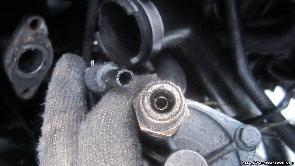

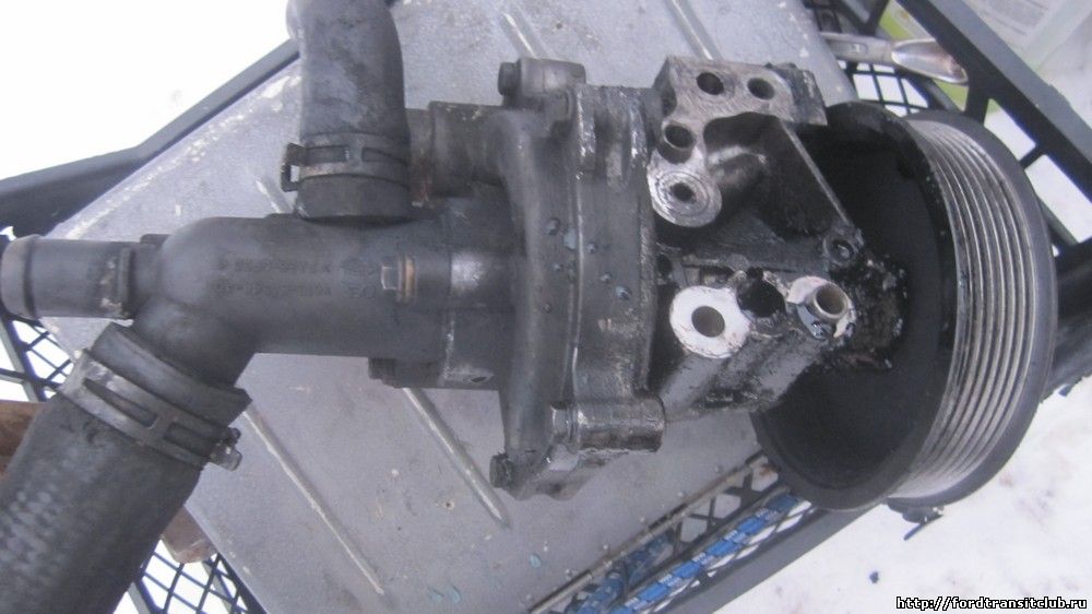

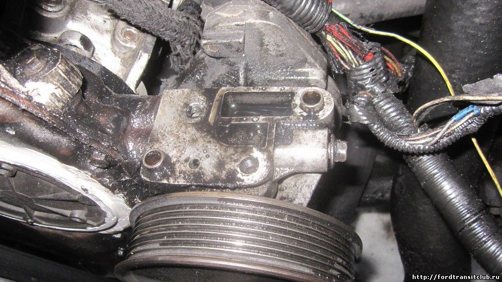

Помпа пришла, сегодня пробовал ставить, правда не успел доделать, темно стало. Снимать в принципе не сложно. Снял егр, открутил вакуумник, под ним бяка. Задолбался хомуты снимать- хвостики почему то с обратной стороны были, и что бы их сжать, теоретически нужно было просунуть руку с пассатижами ( с инструментом туго)за патрубки, согнуть кисть на 180* и только так снять эти самые хомуты.
Судя по тому, как болит рука в запястье, именно так я и делал. На помпе внизу видно пятна тосола- с этого места капало с периодичностью в 5-10 сек. (или стекало к этому месту? Лежа под машиной не совсем понятно было.) Уходило на стоячей за ночь грамм 300-400, на ходу гораздо меньше
под вакуумным насосом
Когда снимал вакуумник, трубка сзаду просто вынулась- она там должна ведь затянута гайкой быть? Обмажу герметиком, будет держать?
Добавлено (24.01.2017, 22:55)
Ошибся малость, это сторона к блоку, капало ниже ( на 15 минут)
