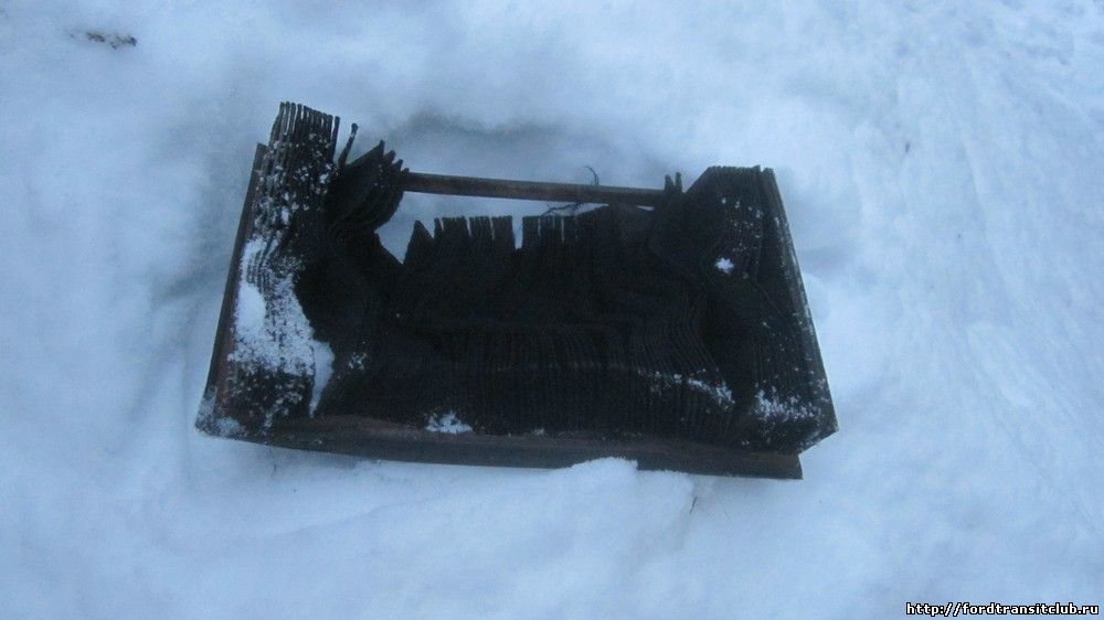

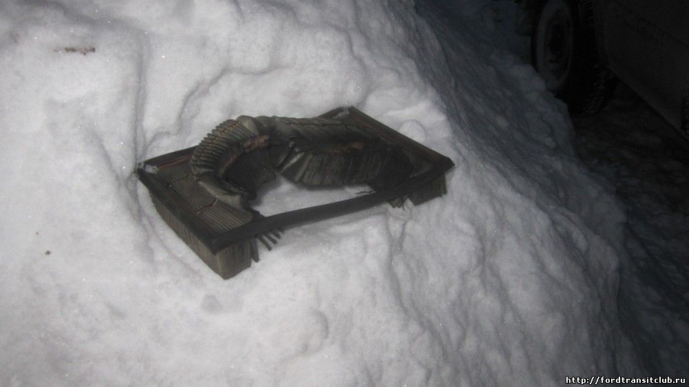

| Сегодня наткнулся на фильтр, забыл сфоткать сразу, когда менял:
 Его аж в коллектор засосало, как грибок был.
| K2 | Дата: Понедельник, 09.01.2017, 21:45 | Сообщение # 99 |
| Жестилово... Да, машинка получала люлей...
| Димарик | Дата: Понедельник, 09.01.2017, 22:22 | Сообщение # 100 |
Сообщений: 4729
| SVG, поздравляю с победой!!!Желаю дальнейшего приятного использования данного автомобиля. Когда всё перекрутится своими руками- станет совсем родным! Да, фильтр - жесть....Даже удивительно, как бус выжил....Потому что - ФОРД ТРАНЗИТ!!! А расход для такого размера автомобиля, тем более зимой- более чем отличный!
