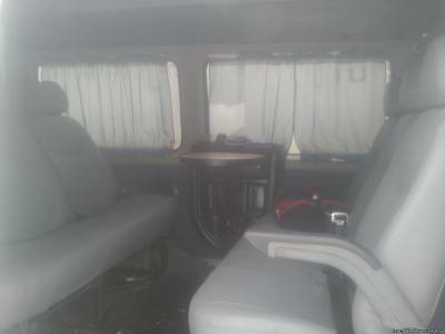

Качество телефона.....
Прикрепления: 7207890.jpg (73.6 Kb)
Сообщение отредактировал lexa - Пятница, 01.07.2016, 13:31
nafanya59Дата: Пятница, 01.07.2016, 13:34 | Сообщение # 287
lexa, столик с евролайна?
а сидушки раскладываются?

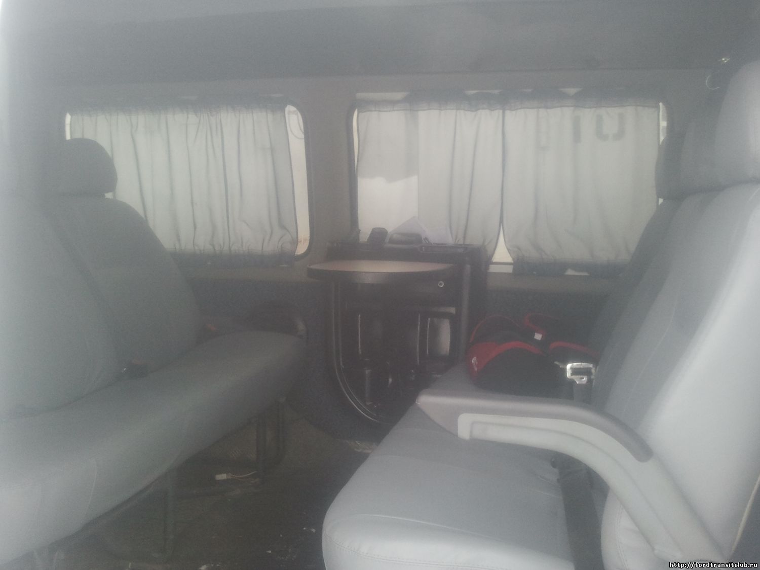

lexaДата: Пятница, 01.07.2016, 13:41 | Сообщение # 288
Сообщений: 408
С телефона по одной вставляется.
Это вторая перетяжка сидений, сейчас третью сделал в кожу, меньше пачкаются и чистится легко.....
Добавлено (01.07.2016, 13:41)
Нет Газель, в Нижнем брал.
Подлокотники тоже оттуда. netstudent прислал
Прикрепления: 8201150.jpg (119.1 Kb)

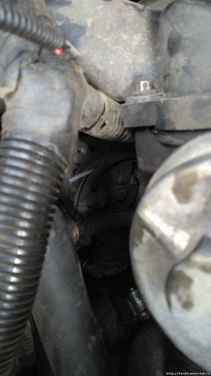

Мой знакомый купил Транзита и теперь меня мучает. 2.4 90 пони, мех бош(145 или 146), есть ряд негативных моментов в переделке, газуля заколхожена в обоих концах, бус не едет и не ест солярку, при полном газе патрубки не надуваются. Как реализовано управление турбой? Привычного гейта я не обнаружил.
Сообщение отредактировал v_a - Суббота, 02.07.2016, 20:15

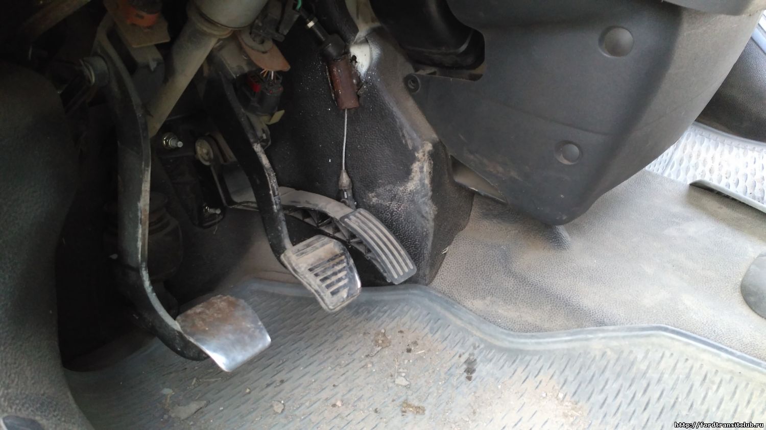

v_aДата: Суббота, 02.07.2016, 20:12 | Сообщение # 292
Прикрепления: 8737257.jpg (107.7 Kb) · 0912750.jpg (78.1 Kb)
И мне интересно куда он делся)) на моем Сильвере есть :)
Кстати как раз так и получается, турбина не дует, плюс судя по тому что Бош механика, возможно ему не хватает пинды дать, допускаю вариант, что ремонтники допетрили как впихнуть насос, но на этом всё и закончилось. Вот и едет он как атмосфера 2.4, даже похуже...
п.с. на фото вообще не могу разобрать что куда, одно видно точно - педаль заколхожена адово!!!
v_aДата: Суббота, 02.07.2016, 21:33 | Сообщение # 294
Крайне плохой обзор, но если увеличить фото, то можно разглядеть вместо родной бошевской газули сектор от ВАЗо карбюратора. Педаль не только адово заколхожена, но и не менее адово нажимается, в идеале, на неё нужно давить двумя ногами biggrin
Добавлено (02.07.2016, 21:33)
Я уверен, что тнвд не накручен ни капли, но, не разобрав впуск к нему не подобраться вообще. На турбине не увидел ни каоитки ни баченка ни воздушной трубки.
murzikДата: Воскресенье, 03.07.2016, 18:08 | Сообщение # 295
К2 скинь фотку как Колька сделал (от жиги вроде педаль была). теперь же у тебя под руками есть живой пример. а по поводу регулировки Колька писал,что геморно,пока впуск не снимешь - не покрутишь.
а гейт стоять должен. сам видел, есть он в самом обычном месте.
v_aДата: Воскресенье, 03.07.2016, 19:45 | Сообщение # 296
Место необычное, как по мне, тягу нащупал снизу, она болтается(!) и уходит в блок цилиндров, всё горячее, пообжигался. Мотор, напомню, заднеприводный, подсоединил бустометр, на нейтралке и в движении ноль бар, т.е. не дует.
murzikДата: Воскресенье, 03.07.2016, 21:21 | Сообщение # 297
так она мож ваще типа открытая всегда. так откуда ей дуть и ехать.

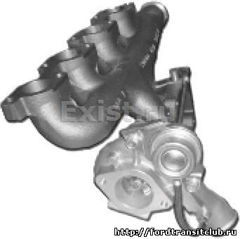

v_aДата: Воскресенье, 03.07.2016, 21:45 | Сообщение # 298
Если эта картинка правильная, тогда всё понятно biggrin , Этого бочонка нет, а от тяги обломок.

K2Дата: Воскресенье, 03.07.2016, 23:16 | Сообщение # 299
Ага, Сань, ключевое слово была, я как бы еще не собрал пепелацу то, ждет когда я старичка доделаю и сразу его буду ковырять... Ну и в поисках недостающих элементов...
Збс, походу старались biggrin
v_aДата: Понедельник, 04.07.2016, 09:37 | Сообщение # 300
Педаль я помню, а то, что сейчас - порнография полная.
