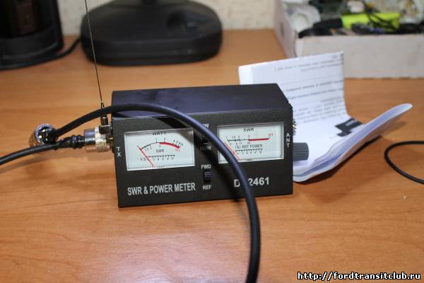

получил сегодня посылку с прибором. подключил нажал тангету, показывает 1. для чего нужена вторая шкала не пойму. вот и думаю где эта функция ,, звонок другу,,.

televizorДата: Пятница, 19.10.2012, 22:51 | Сообщение # 11
Quote (pire111)
звонок другу,,.
Бум считать дозвонился. biggrin
Тебя должна интересовать шкала SWR ,в положении FBD (при подключенной антене и рс к прибору)нажимаем тангенту,(те на передачу), и регулятором выводим стрелку прибора на метку края красной полосы(черточка в конце шкалы справа).
Отключаем тангенту и переводим переключатель в режим REF ,нажимаем на тангенту и смотрим показания правого индикатора,чем ближе к 1 тем лучше(Толь там где у тебя стоит антена то 1,5 будет гуд).При этом чем ближе показание правого индикатора к 1 тем точнее показание левого индикатора о выходной мощности.
Блин по ходу конкурента обучаю и не тока одного. lol
Антенку прикрученную слева на приборе пока сними,она тебе пока без надобности.О ней чуть попозже обьясню когда с основами разберёшся аха.

pire111Дата: Пятница, 19.10.2012, 23:17 | Сообщение # 12
у меня так не получается, не имея значение переключатель и регулятор не работают. правый индекатор вобще не показывает. cranky

Левый при этом что делает?
pire111Дата: Суббота, 20.10.2012, 15:51 | Сообщение # 15
в маём случае левый при нажатии на тангету показует 1. могу клацать нижним переключателем и регулятором изменений не каких не происходит.

Тебя должна интересовать шкала SWR ,в положении FBD (при подключенной антене и рс к прибору)нажимаем тангенту,(те на передачу), и регулятором выводим стрелку прибора на метку края красной полосы(черточка в конце шкалы справа). Отключаем тангенту и переводим переключатель в режим REF ,нажимаем на тангенту и смотрим показания правого индикатора,чем ближе к 1 тем лучше(Толь там где у тебя стоит антена то 1,5 будет гуд).При этом чем ближе показание правого индикатора к 1 тем точнее показание левого индикатора о выходной мощности.
Вова совершено верно ты говоришь. проблемма в том что у меня он не работал, точнее правый индекатор был заклинит, я его исправил и всё стало как ты говорил. biggrin .
теперь по настройки антены, мне не удалось сделать меньше чем 1.6 чего то там. как я понял должна быть 1, а на нём он изначально на 1, тобиш 0 нету, это так и должно быть?
Добавлено (20.10.2012, 15:51)
Quote (pire111)
если посмотреть на фотку выше то можно увидеть что она не наместе, а причина была в том что выкрутился болтик что держит ось индикатора.
Толь для того места где стоит у тебя антена это почти хороший результат. ok
Так и должно быть.Стремится нуно к 1 но не всегда возможно,так что при 1,5-1,6 вполне можно работать.
