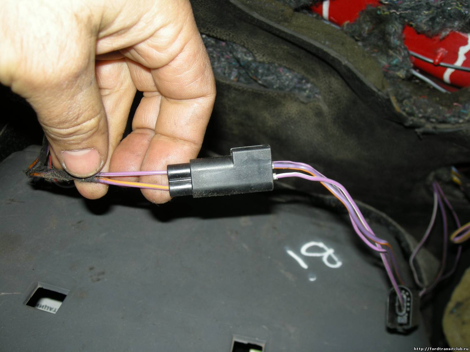

pire111Дата: Суббота, 23.03.2013, 15:38 | Сообщение # 52
finist07, ты не мог бы описать или сфоткать двух пиновый штекер под бардачком?
finist07Дата: Суббота, 23.03.2013, 23:09 | Сообщение # 53
Толик,какой конкретно надо?обрисуй
pire111Дата: Суббота, 23.03.2013, 23:22 | Сообщение # 54
с двумя проводами оранжевые вроде, скажи у тебя при повороте среднего регулятора (терло холод) кандей отключается?
finist07Дата: Воскресенье, 24.03.2013, 00:12 | Сообщение # 55

pire111Дата: Воскресенье, 24.03.2013, 19:56 | Сообщение # 62
Цитата (finist07)
что то я не врублюсь про который штекер разговор?может у нас разное устройство штекеров?
где то под бардачком есть такой штекер, он там такой один
Прикрепления: 8067852.jpg (117.8 Kb)

разъём идёт с проводки печки в проводку блока управления двигателем. я уже разобрался один идёт на управления кандеем второй вроде управления краником печки.

Вот по одному из проводов я тоже пришел к такому выводу. Если смотреть от печки то фиолетово/желтый, после разъема фиолетов/белый, идет еще через одноконтактный разъем, это на соленоид краника ОЖ, правда по схеме для твоего года от него еще должен отходить фиолетовый на реле управления заслонкой
