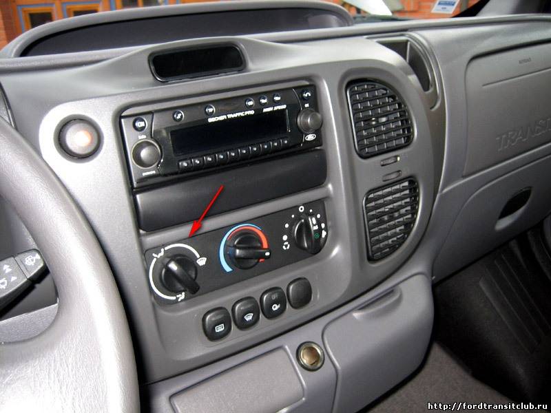

Привет форумчане!
Посоветуйте,что и где проверить.А проблема вот какая - при включении зажигания включается кондиционер,без нажатия на ручку запуска,и работает непрерывно,типа сам по себе.Выключается соответсвенно только после остановки двигателя.Машинка - Ford Transit 2004 года.
mykolaДата: Пятница, 19.08.2011, 11:18 | Сообщение # 123
oper7, crazy попробуй направление воздушного потока с лобовика убрать... santa
Прикрепления: 6474577.jpg (132.0 Kb)
oper7Дата: Пятница, 19.08.2011, 18:22 | Сообщение # 124
Сообщений: 2
Попробовал,помогло!
Огромное спасибо,что-то выучил за сегодня!
murzikДата: Суббота, 20.08.2011, 00:54 | Сообщение # 125
чето я не уловил взаимосвязи,иль это я один такой тугодум?? а если у мн ВСЕГДА на лобовик дует (это если б было авто после 2000г) и че всю дорогу кондей бы лапотал???
