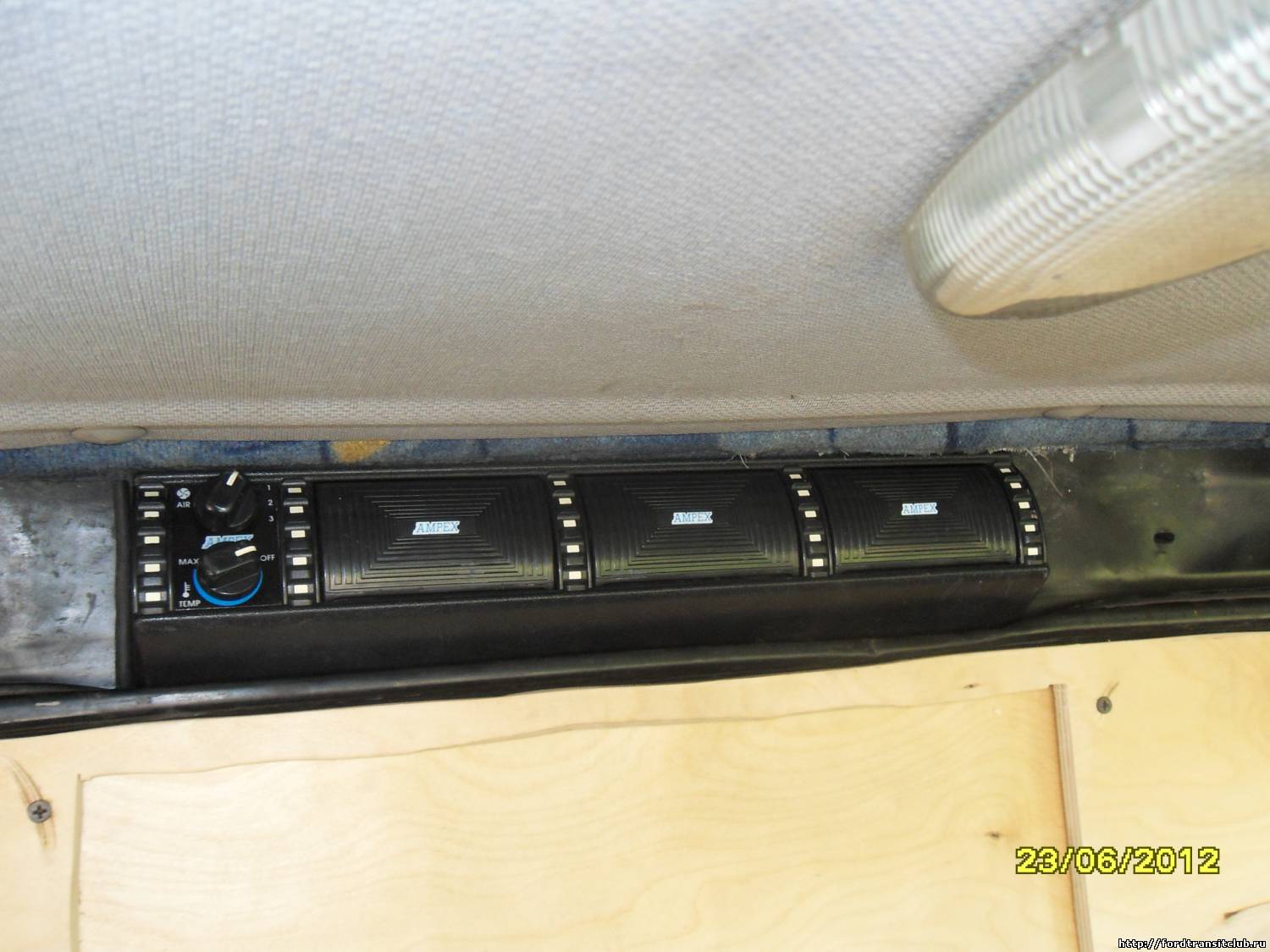

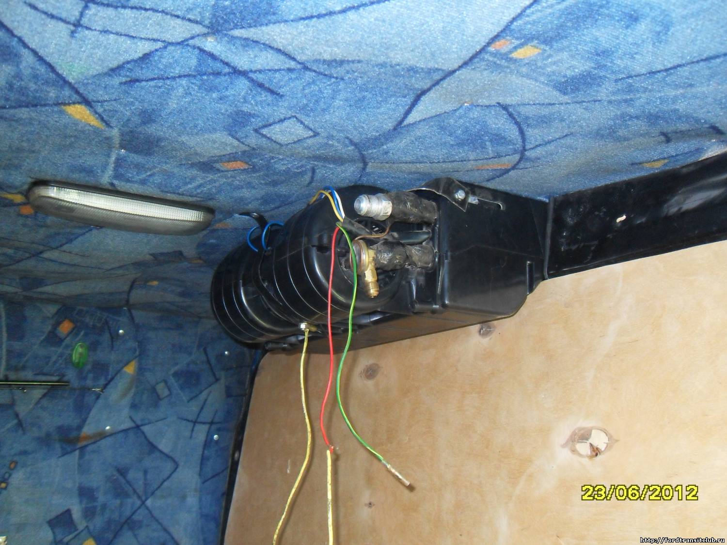

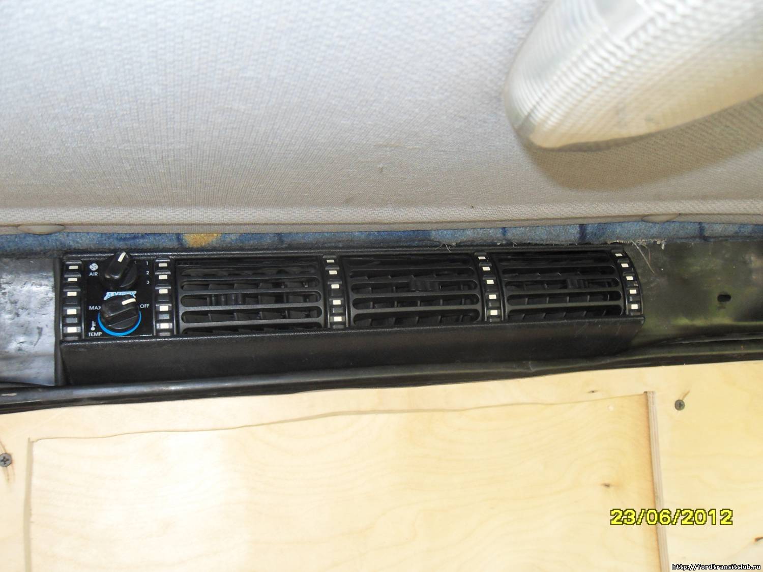

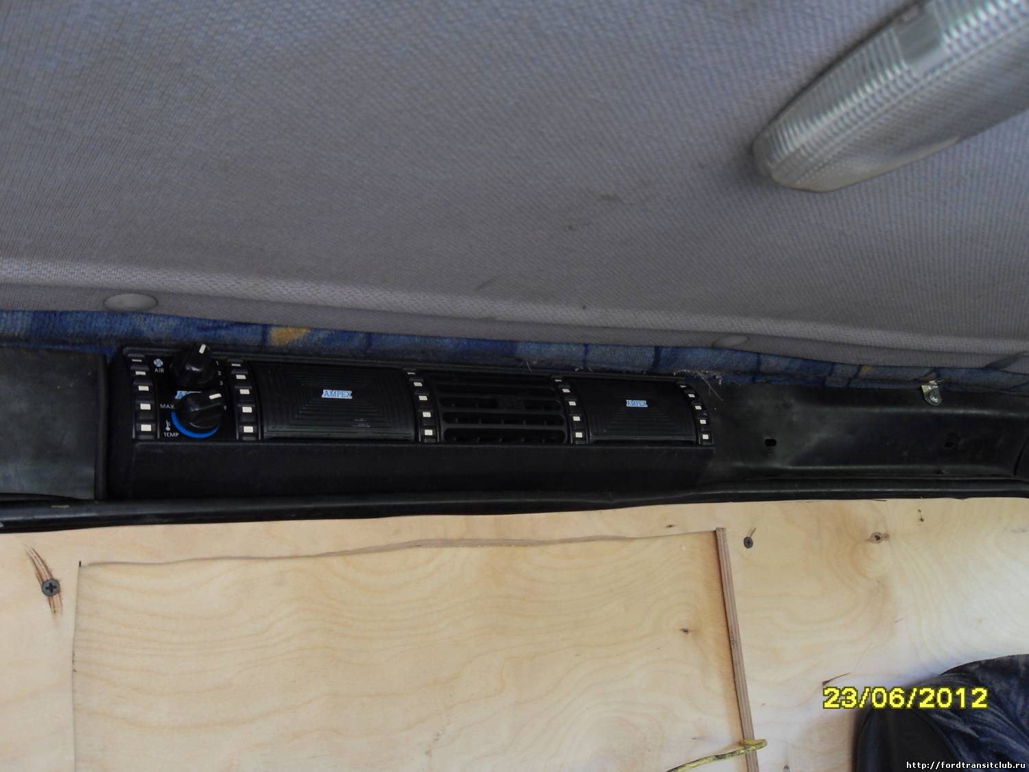

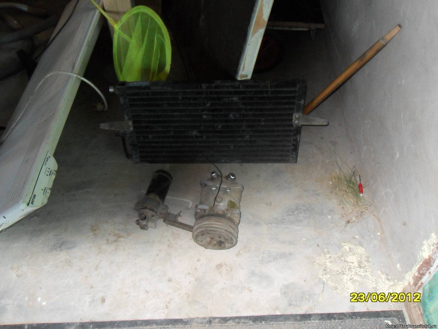

pistriniДата: Воскресенье, 24.06.2012, 21:39 | Сообщение # 167
Сообщений: 691
Привет всем!!!Вот что получилось.Подключать и заправить договорился на среду,пока гоняет как вентилятор.Показывал мастерам кондёршикам говорят он как новый.

Александр71Дата: Воскресенье, 24.06.2012, 21:47 | Сообщение # 168
pistrini, Сколько такое счастье?
pistriniДата: Воскресенье, 24.06.2012, 21:52 | Сообщение # 169
Сообщений: 691
Александр71, По бартеру.А так у нас за 20т\р такое предлагали и 10 установка.
Skipe:sveta-vasiliy
