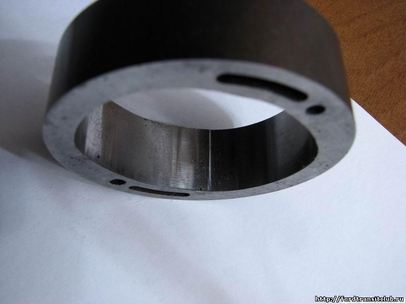

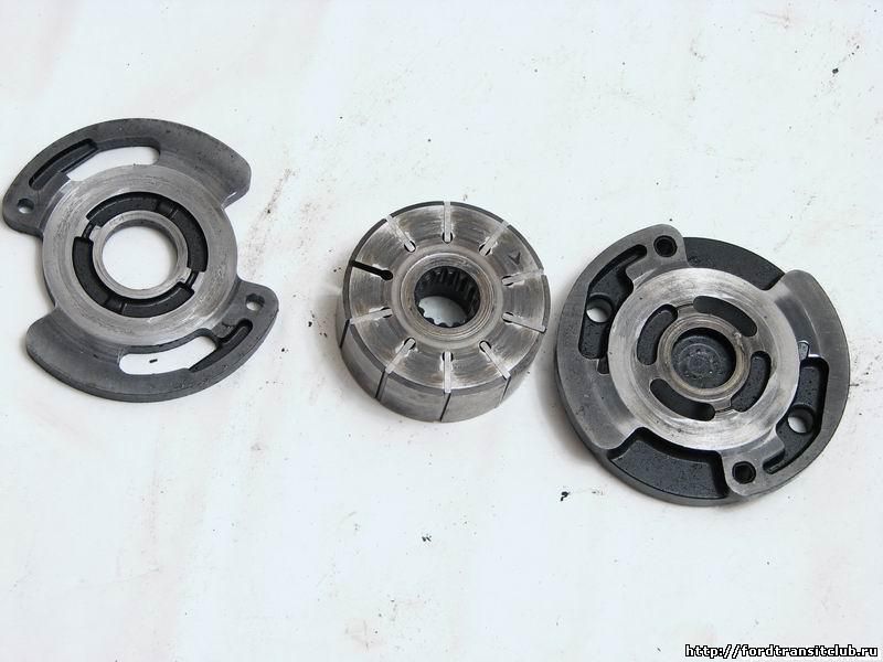

ребята, заглянул на страничку про рулевое, просмотрел раздел насос ГУР, все разговоры про замену сальника и разборку насоса, а про ремонт вот этих деталек ни чего. так вот вопрос: их шлифонуть можно или как?
больше за первую фотку вопрос... если внутреннюю поверхность погладить? и каким номером? и будет ли результат, положительный?
свой насос не разбирал еще, но исходя из того, что подшипников там нет(а треск есть), износ (и всякое такое) этой поверхности есть.
что скажут наши академики?

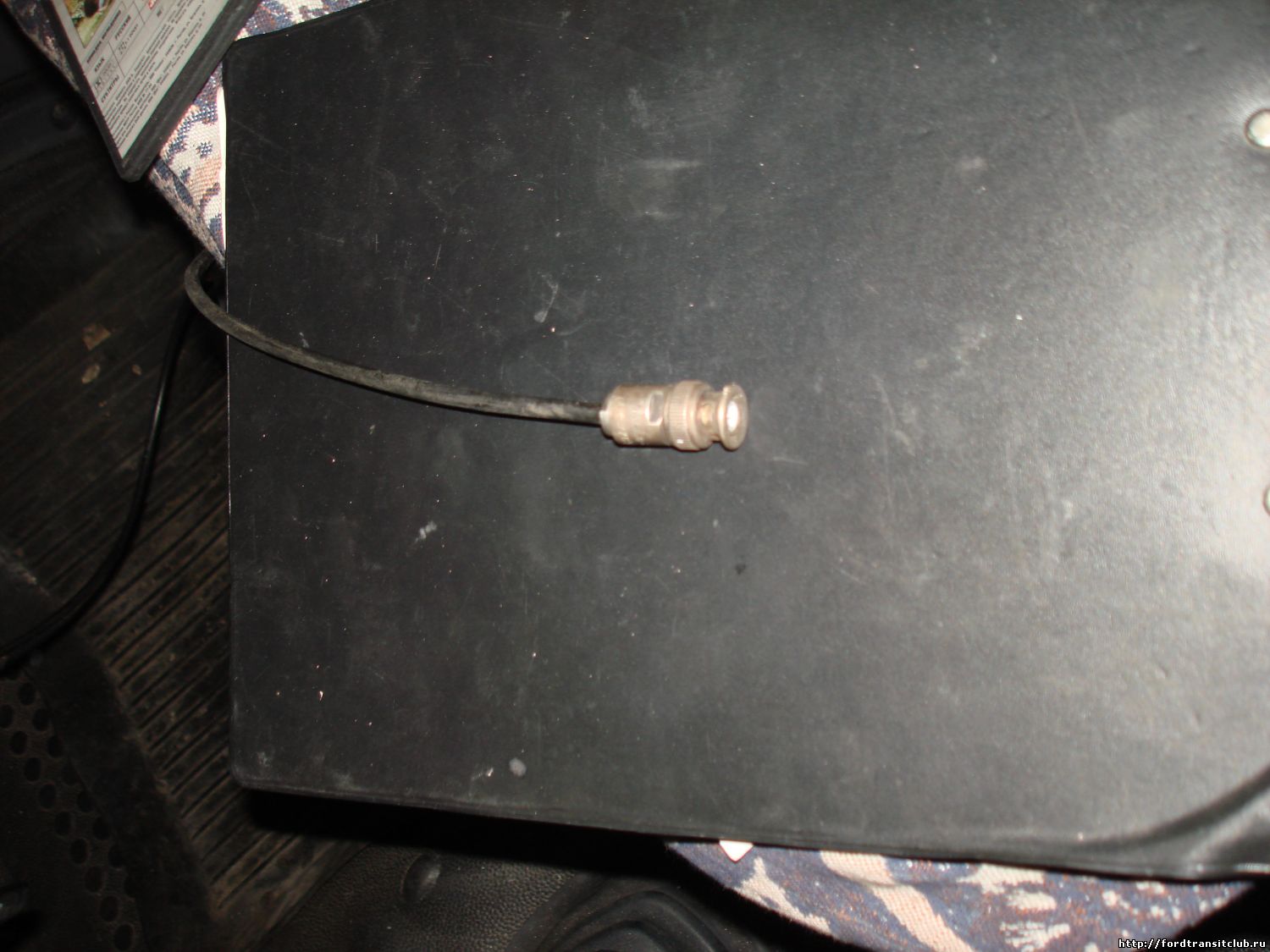

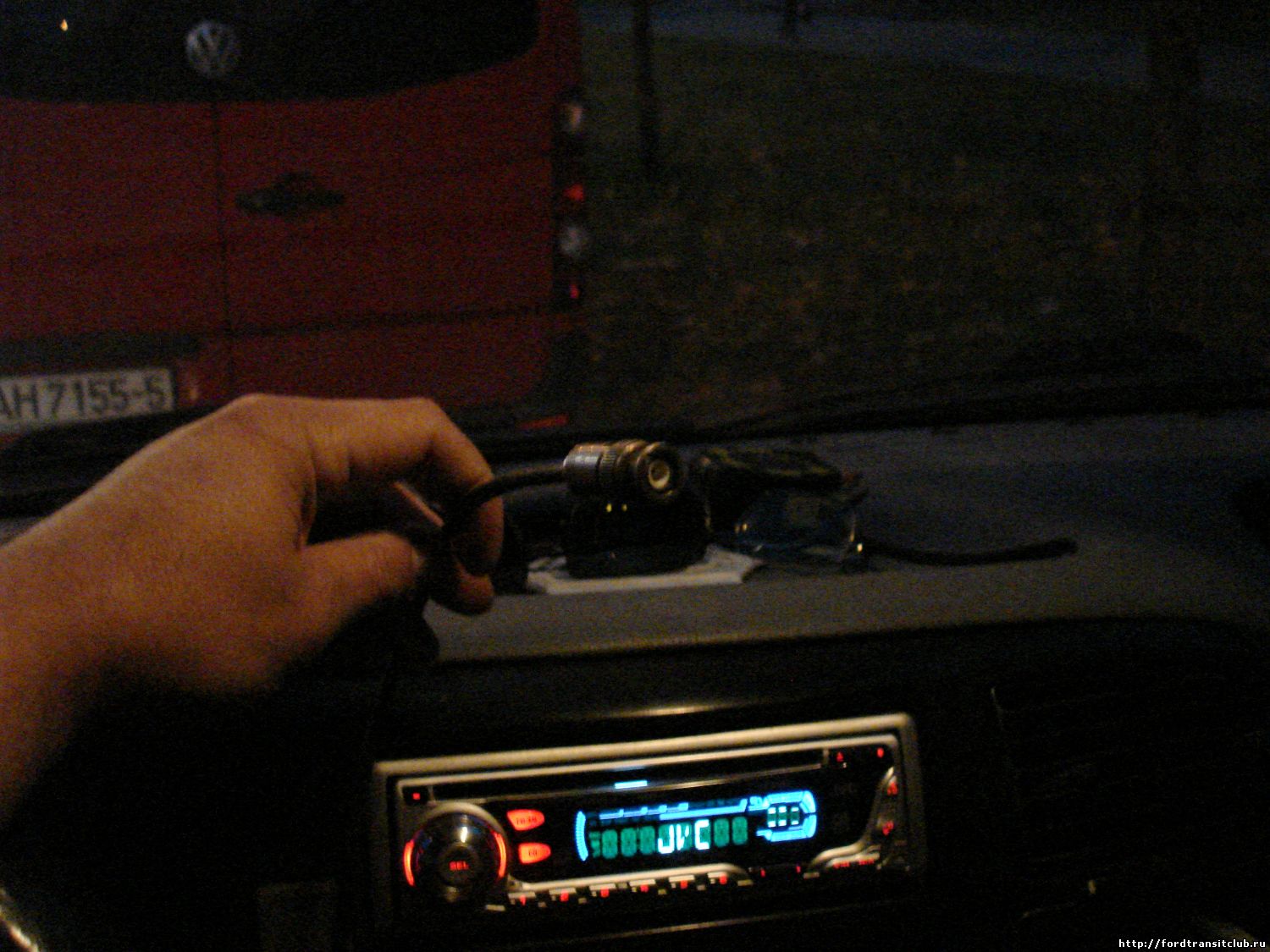

Хочу у Вас проконсультироваться по радиостанциям, вернее кабель на антену... на моем бусе стояла родайка, когда я его брал, но походу коротковолновая. антенка, вернее оставшийся от нее пенек, напоминает обычную для приемника. кабелек чуть тоньше чем на 50ом. спросил я одного из шаманов переделать ее на СВ(в 2006 я был далек от перевозок и радиостанций), тот говорит : овчинка не стоит выделки + кабель не такой... на том и порешили- я забил... в смысле забросил станцию подальше. года два назад примостырил, по временной схеме( шурупами к низу торпеды), Мегаджет 100. антену крепил за отливку на кронштейне из люминя или дюралия, не суть... кабель под уплотнителем двери пропускал(он и под ногами иногда болтался shy ).
в общем это присказка... сказка впереди: отливы пришлось залить герметиком до отсутствия углубления(вода тудой стрюкала и прямо под заводское покрытие). теперь думаю куда пристроить антену. Так о чем это я?.. а... да... вспомнил я про дротик от немецкой станции. он очень качественно проложен под обшивкой потолка и выходит на крышу примерно в полуметре от задних дверей. в обшивке лючок-заглушка спецыятельный имеется. крыша оклеена чем то на подобии фольги, на сколько можно заглянуть в этот лючок, я так понимаю енто Экран.
Так вот вопрос: можно ли этот тонкий кабелек пристроить или связь через него галимая будет?
да вот еще высота конструкции мне покоя не дает: 2.6м + 1.2м ... этож какие ворота в гараже строить нуна? cranky

televizorДата: Воскресенье, 27.09.2015, 20:51 | Сообщение # 69
Если кабель 50 ом то пойдёт.Проверить и настроить мона у шаманов. biggrin Ну а высота решается антеннкой либо короткой,но на такой машинке строиться плохо,или допустим складной типа лемм-1200.

televizor, а если маркировка на кабеле не видна? как определить сопротивление? я не электрик, я только учусь... (хоть и 10 лет с электриками проработал, таких кадров повидал... но это, как говорится, совсем другая история... )

Исходя из тго что стояла коротковолновая рс кабель 50 ом,косвенно если в середине много жилок в куче то это так и есть 50 ом.Ставь антенну на 27 мгц и настраивай КСВметром.

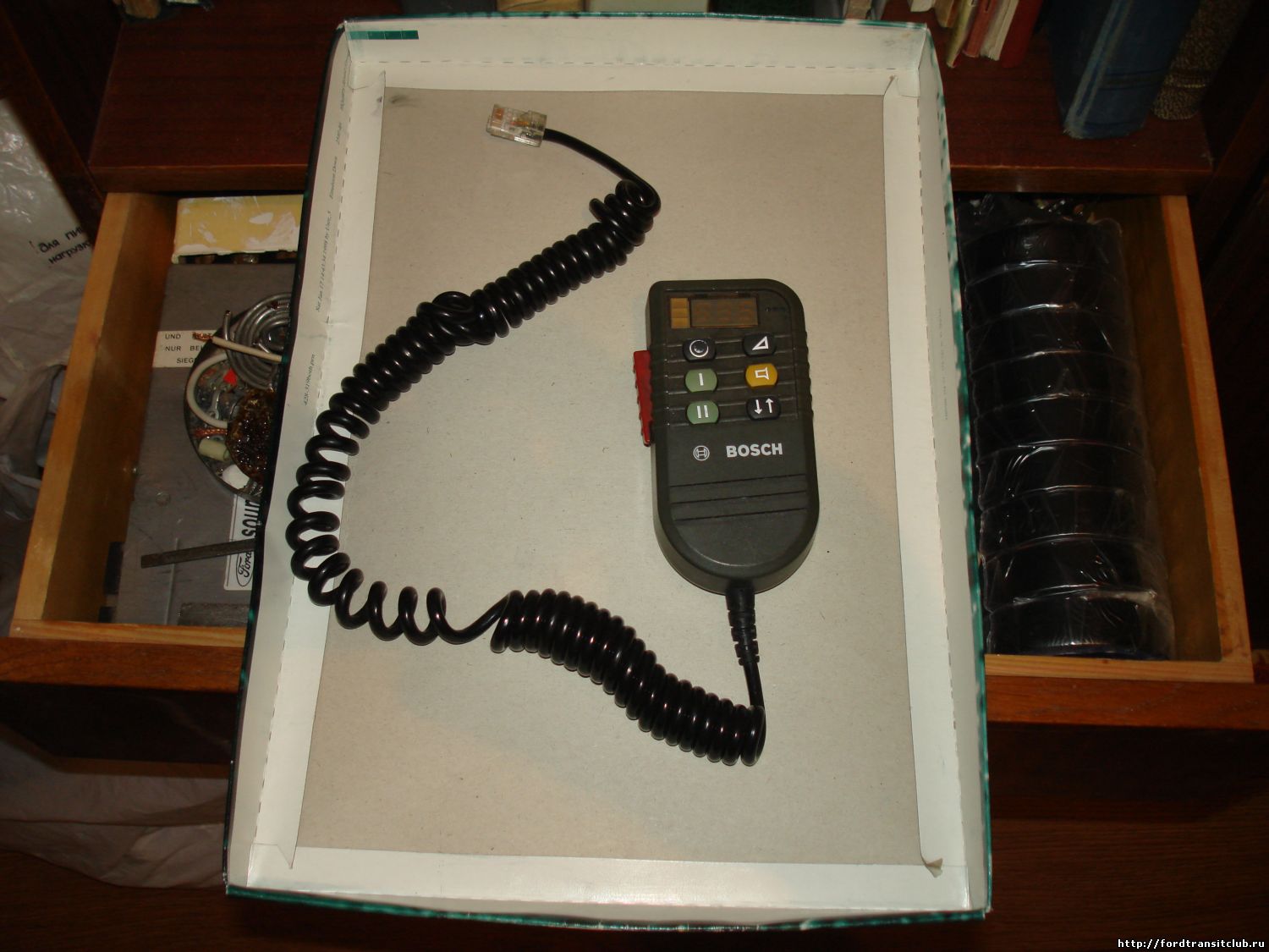

televizor, добрался, правда вечерком, до машины и ... вот такой проводок. диаметр мм5. маркировка на нем такая: RG-58 C/U PE и значок напоминает заземление(типо стрелочка в низ).
станция такая: все управление на тангетке.
из современного: мегаджет 100; алан 48 эксель. антены две с половиной: лемм 1200(1500); оптим СВ-27(без магнита но есть врезной пенек); оптим 1с-100.
мегаджет и оптим 1с- типо комплект для фокуса(водится в семье такой-1.8тдди, универсал) но какое-то время мегаджет дружил, на бусе, с леммом(висел на отливе). обе пары работали без доп настроек: 6-8 км. в FM пол Минска(примерно).
алан ждет перерождения буса в коробке, дикий нульц.

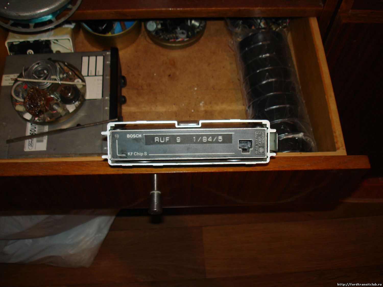

ну вот похвастал, теперь вопрос: проводок прокатит(если че)? и че за bosch kf chip s ?
