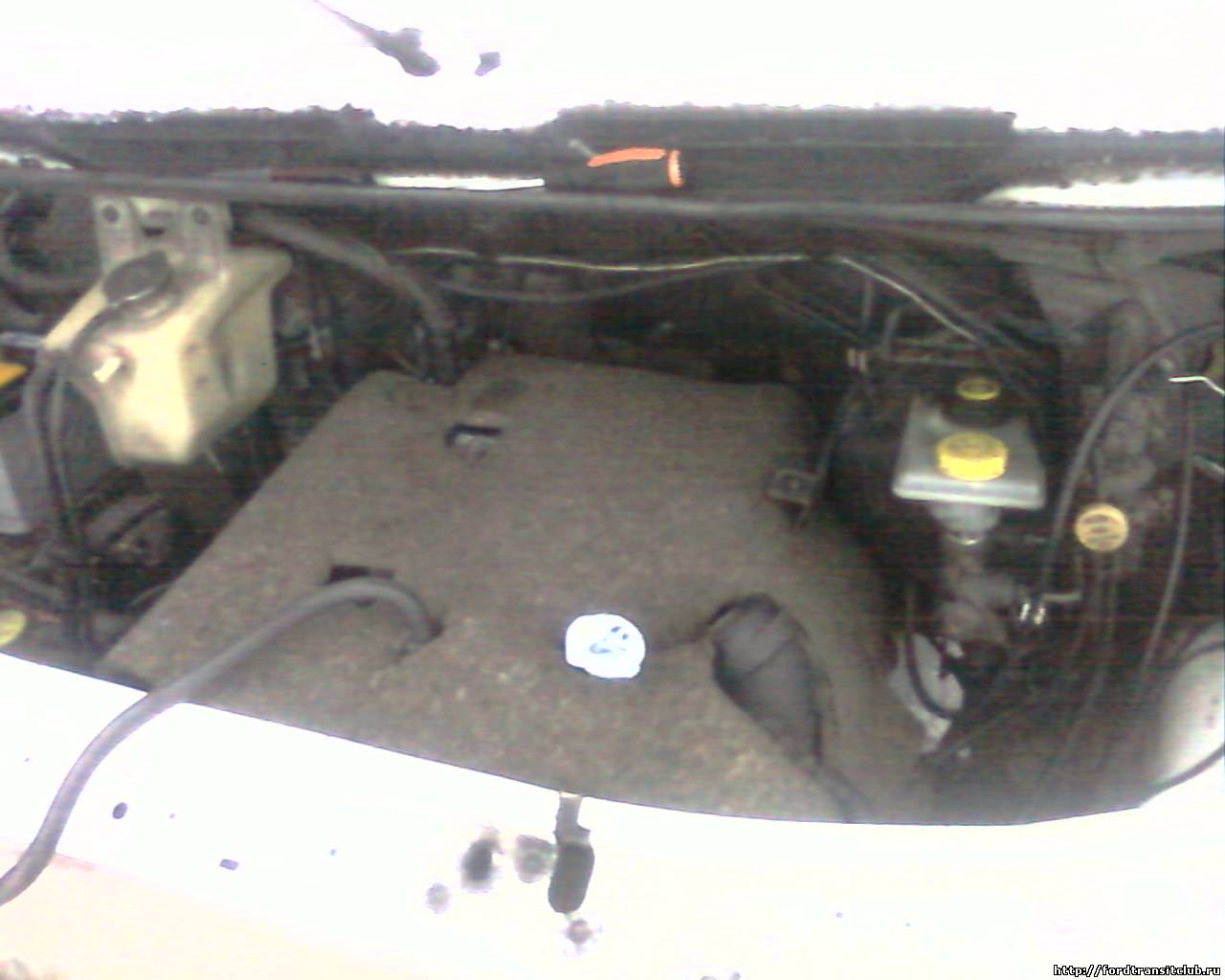

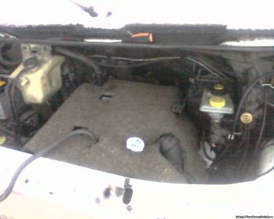

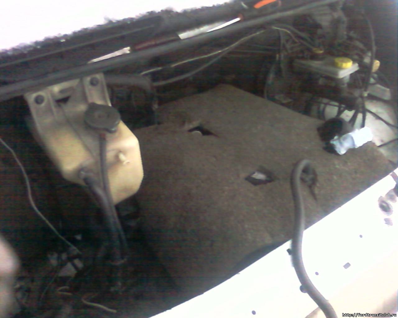

aleksrus51Дата: Понедельник, 17.10.2011, 22:13 | Сообщение # 487
Сообщений: 142
Вот моё одеяло для двигателя,+снимаю вентилятор и ставлю картонку.С октября и до мая.Намного быстрей прогревается и медленней остывает.
Прикрепления: 6715188.jpg (158.2 Kb) · 2547172.jpg (166.8 Kb)

КенДата: Вторник, 18.10.2011, 05:50 | Сообщение # 489
Сообщений: 8787
Quote (aleksrus51)
Прикольно, а внизу защита стоит ?

Кен,
Quote
Защиты нету.С ней родимой было бы ещё круче. thumb
