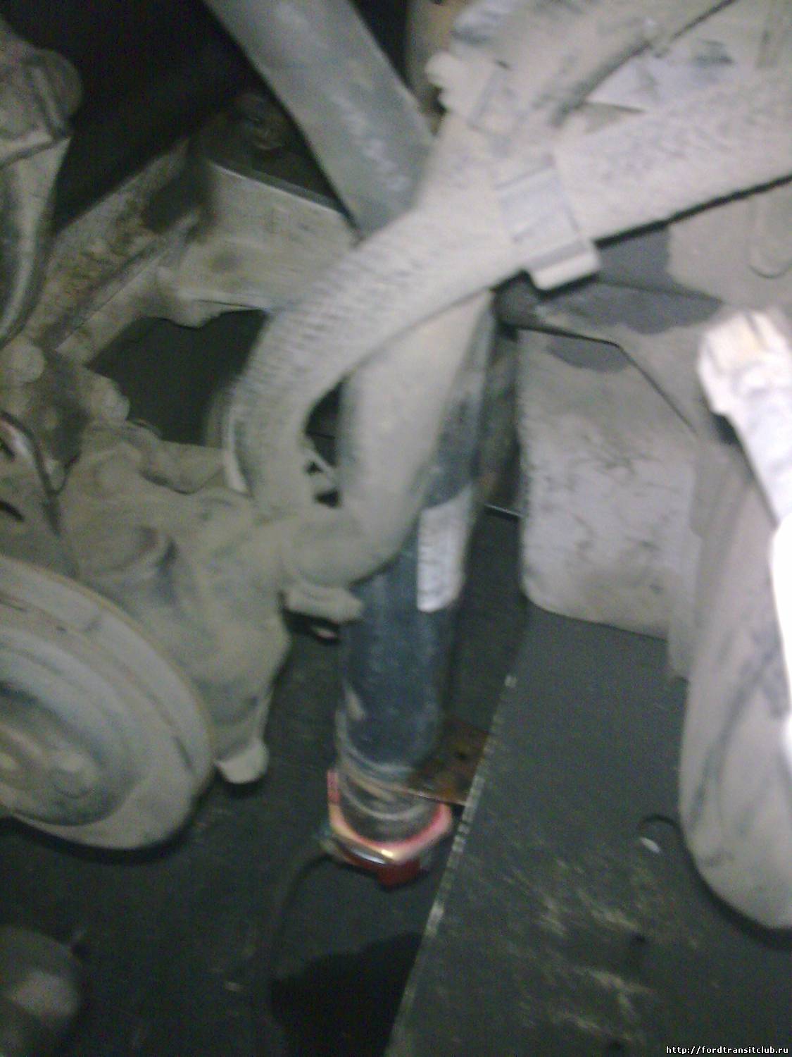

Привет всем! Может кому пригодится вариант подогревателя.

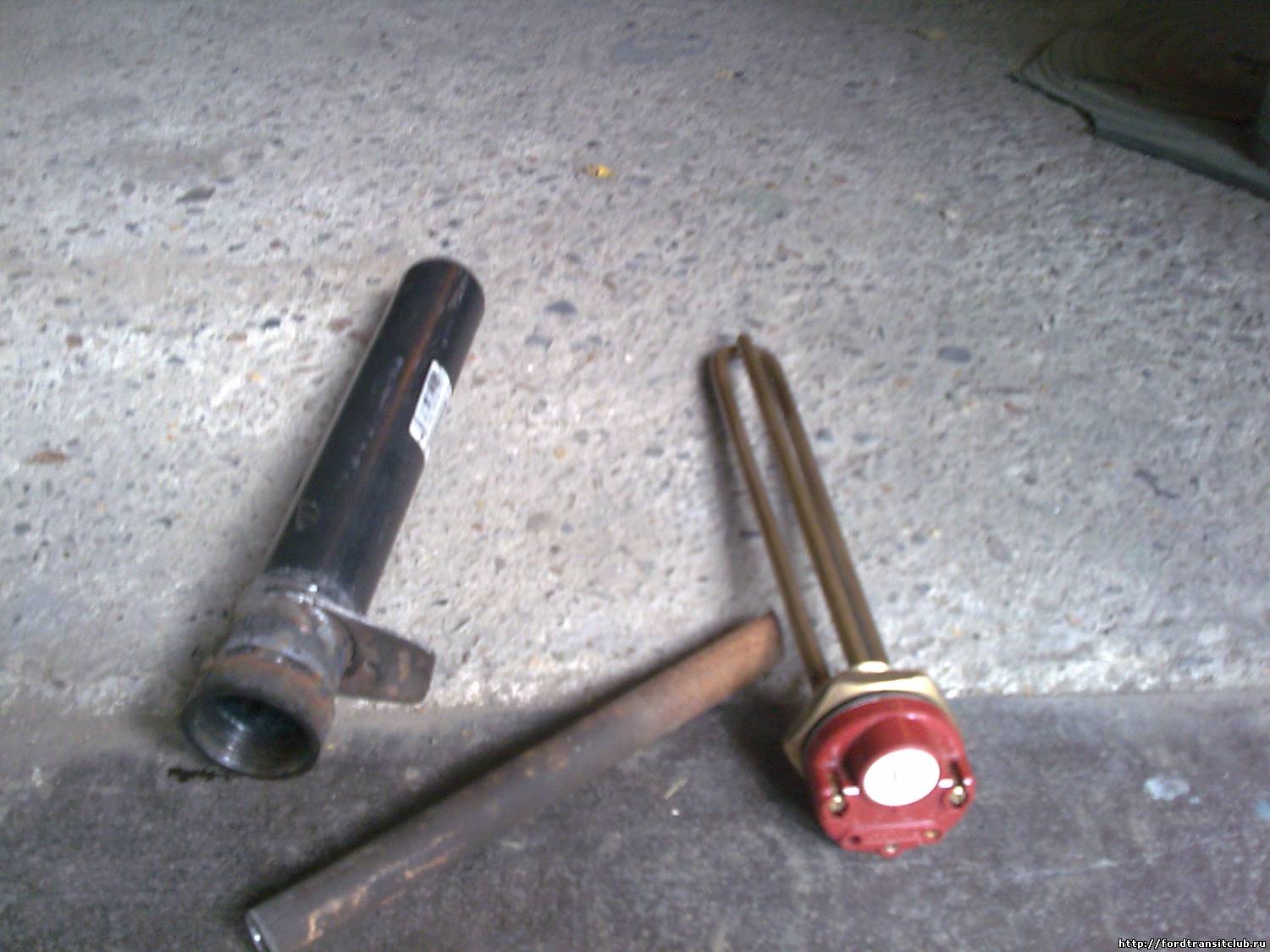

Вот исходный материал. Старый амортизатор,ТЭН,и труба из которой изготовлены штуцера.

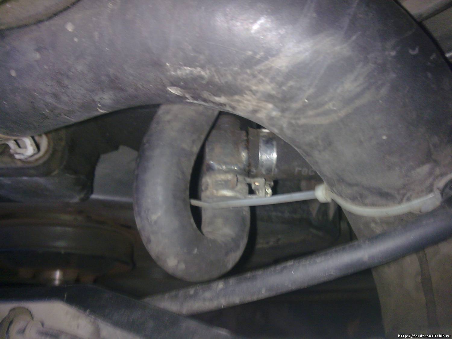

Подключил с сливной пробки,под выхлопным колектором...(фото некачественное получилось) ,а верх в выход подачи отопителя салона. Сделал тройник.

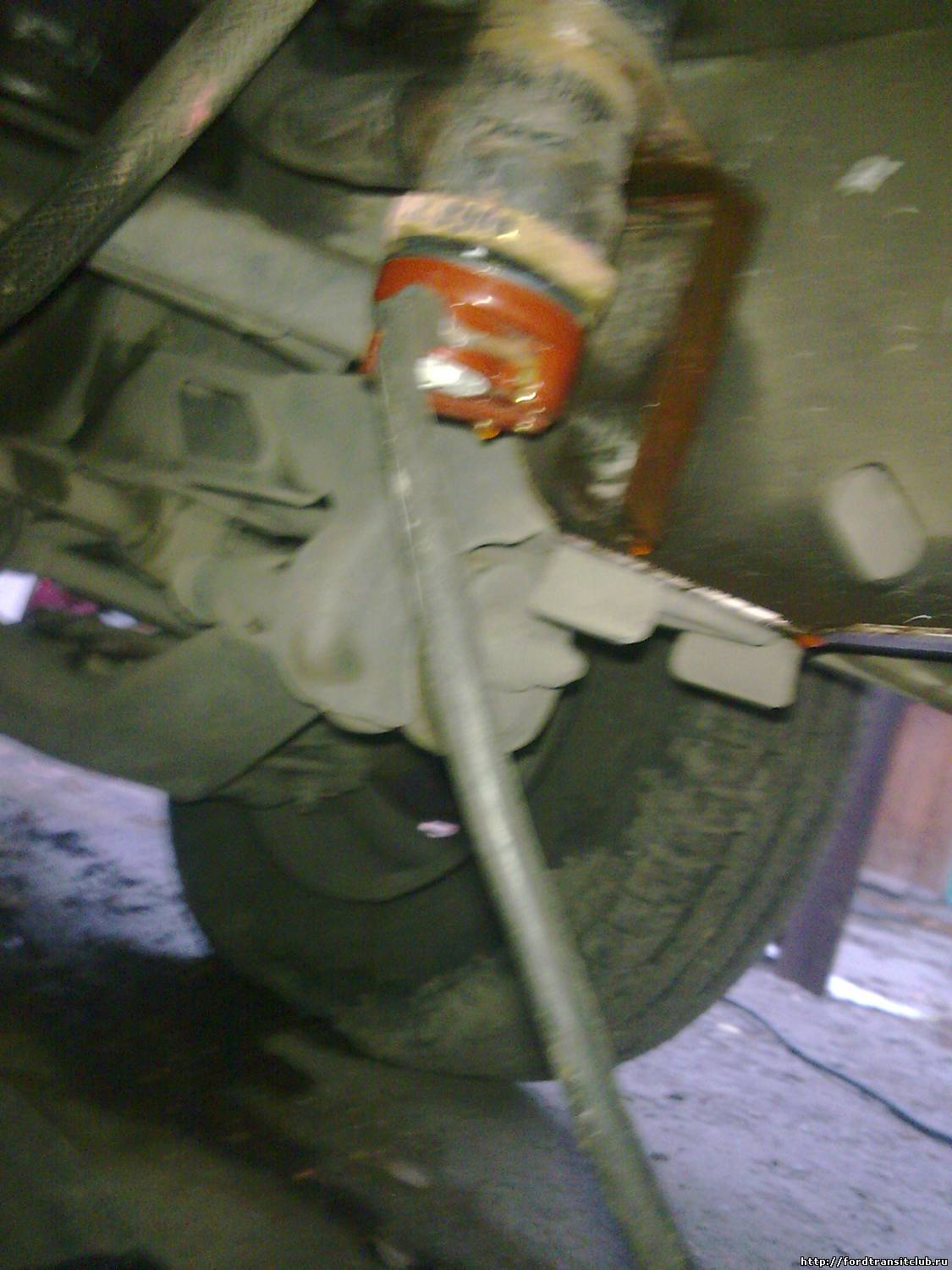

У меня вертикально установлен. ещё ниже не рискнул установить,)))
