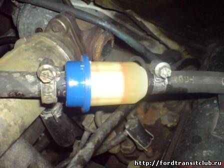

Соляра все таки летняя не совсем, на летней при таком морозе далеко не уедешь.
На дополнительный фильтрик посмотри
летняя как есть летняя.

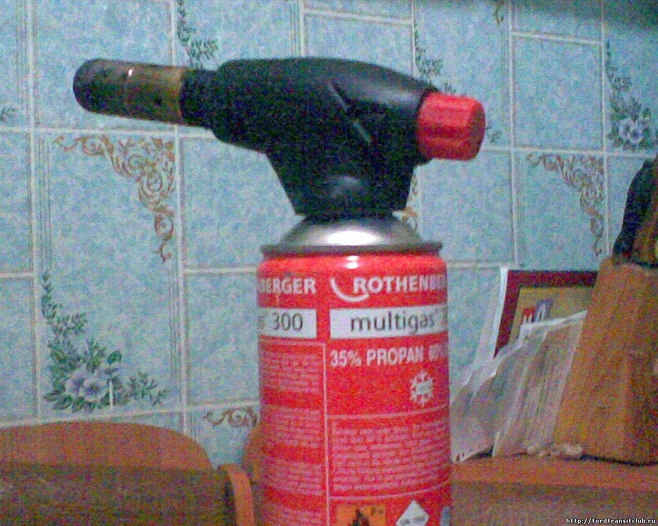

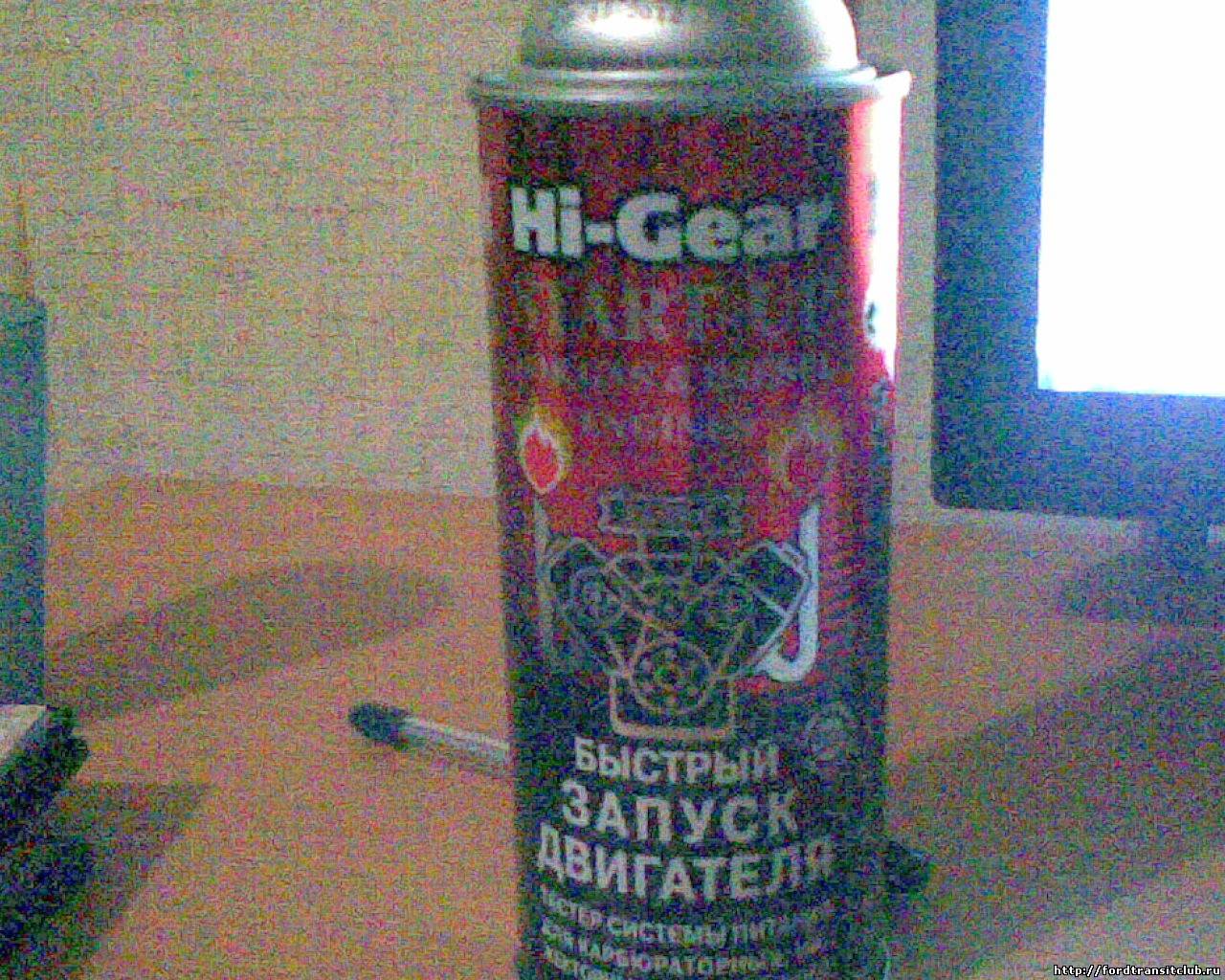

привет всем, у нас в Одессе тоже морозы прокатили до -16 ,и снегу навалило по самые не болуйся ,не выехать,так тоже поперся в гараж хоть погреть своего коня,блин еще после операции вавка болит еще жинка верищит куда ты прешь ,а я ей как это конь замерзнет ты шо, короче дополз соответственно сразу не дергал стартер нагрел горелкой всасывающий коллектор ,фотку горелки прилагаю, одеваю клему батарейки ,и пробую но поскольку две недели простоял конечно сразу не завелся ,пришлось быстрый старт использовать ,один пшик и мы работаем,вот думаю поставить подогреватели,всем удачи
