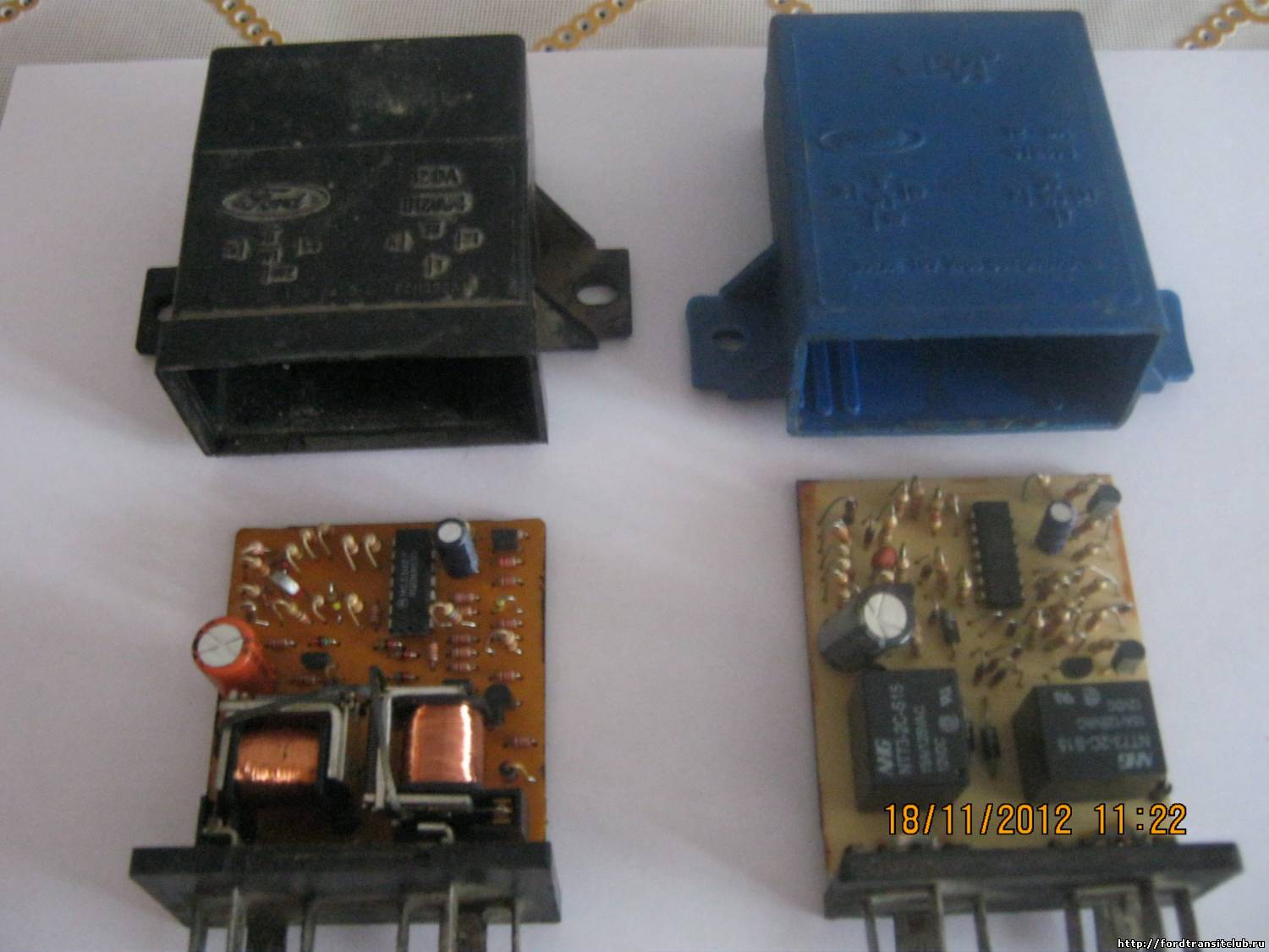

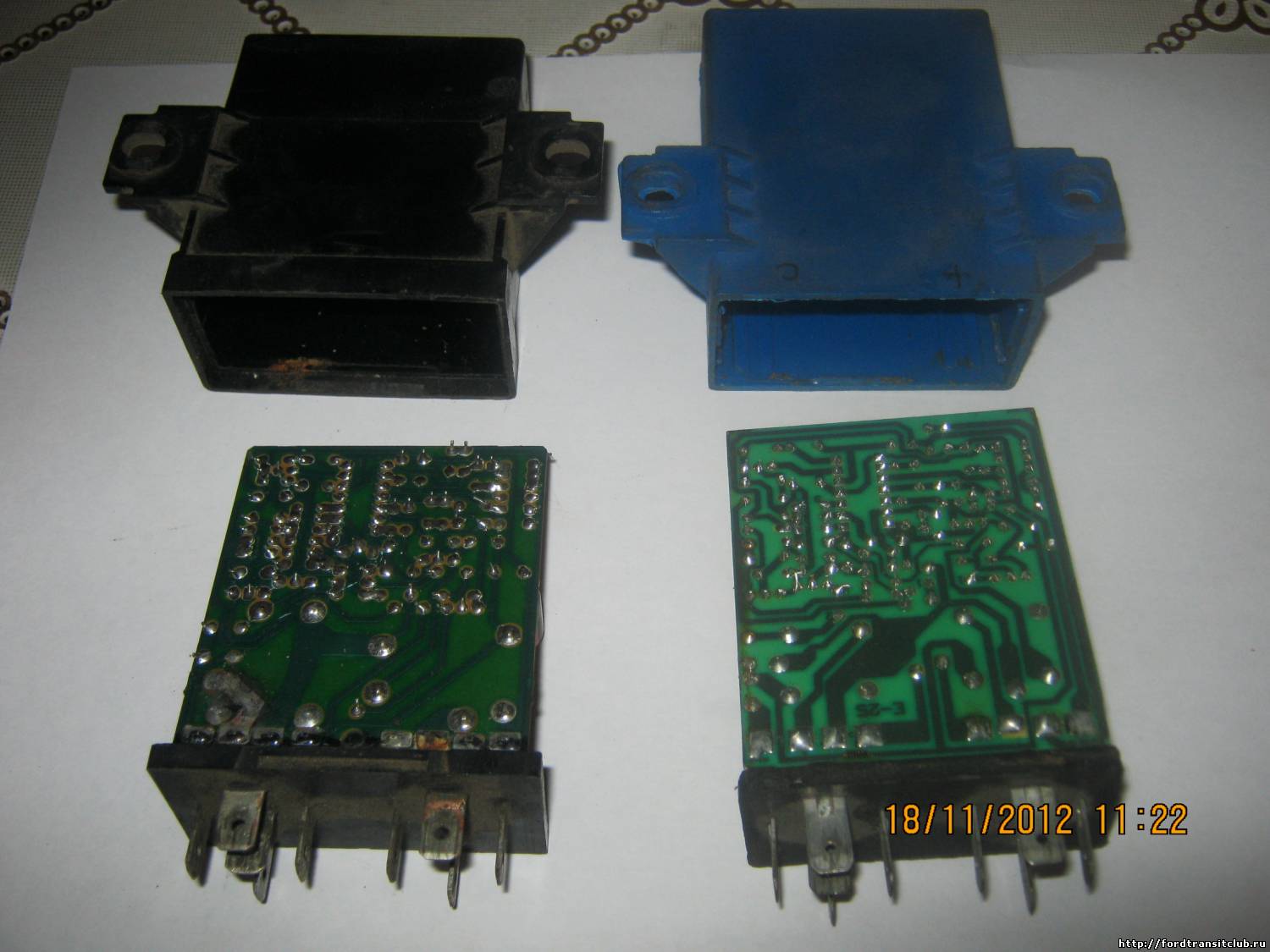

новичекДата: Воскресенье, 18.11.2012, 10:35 | Сообщение # 117
Quote (pire111)
от акум. идёт в блок на реле с реле на резак (большую пружину ) свеча электро клапан. а вот почему не срабатывает реле это уже сложнее. скарей всего это, окисление контактов, попадание воды в внутрь, где произошло замыкания. но всё это однозначна лечиться. у меня так пол платы выгорела, ножки от гнили. но всё сделал. каму надо помогу.
Толик подскажи пожалуйста,все мучаюсь с этой системой на фото одно реле новое другое б/у на разборе брал,и ни фига у меня что то не работает,сам не очень силен в этом ,вот почему то на прозвон ни одна из этих девяти ножек между собой не прозванивается, плюс с замка на эту колодку приходит и все а дальше ни куда не выходит ,на прозвон все провода целые,на резак ,на лампочку, на реле стартера,на клапан,питание на прямую даешь идет на них. На хоршего электрика пока не нарвался остальные репу чешут,мол советуют все через кнопки сделать ,а я хочу добится по заводскому чтоб работало. Вот хочу чтоб ты свою реле прозванил рабочюю,что в ней должно между собой перемыкатся?
Прикрепления: 5160760.jpg (118.6 Kb) · 2037993.jpg (114.7 Kb)
murzikДата: Воскресенье, 18.11.2012, 10:59 | Сообщение # 118

murzik, то есть первое положение кнопки свеча, второе клапан подачи солярки? утром перед пуском первое положение 5сек ,затем второе положение и запуск я правильно понял? ну если я ни к чему не приду хотелось бы глянуть схему подключения через кнопку если не трудно и фото самой кнопки(я так понимаю обычная жигулевская клавиша туда не пойдет) И последний вопрос ты проводил эксперимент запус с системой и без нее в морозы эффект заметный? то есть стоит она того ?
pire111Дата: Воскресенье, 18.11.2012, 20:58 | Сообщение # 120
новичек, я думаю что так я тебе помоч не смогу, и нет смысла покупать новые блоки. и думаю что murzik, прав.
