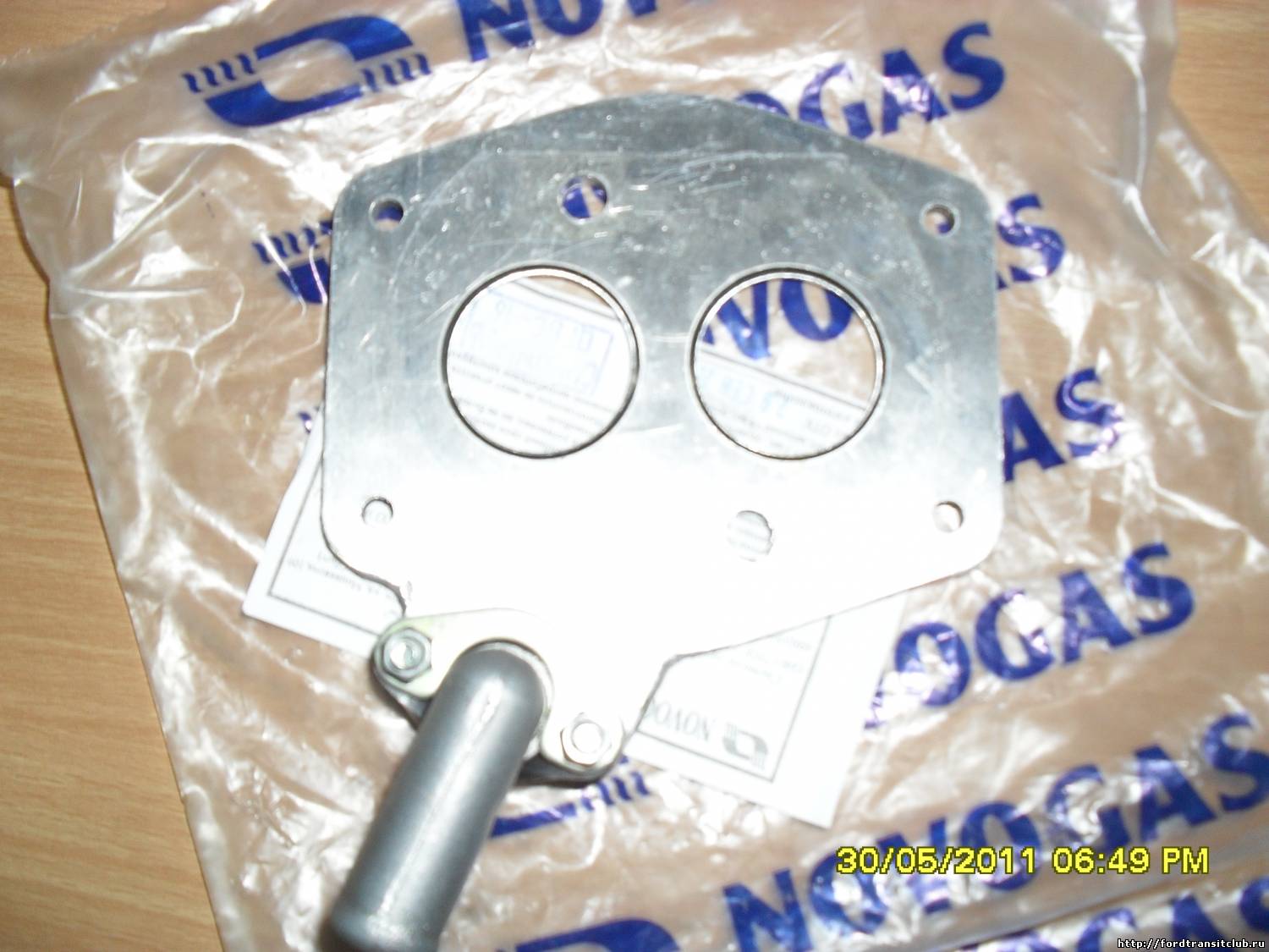

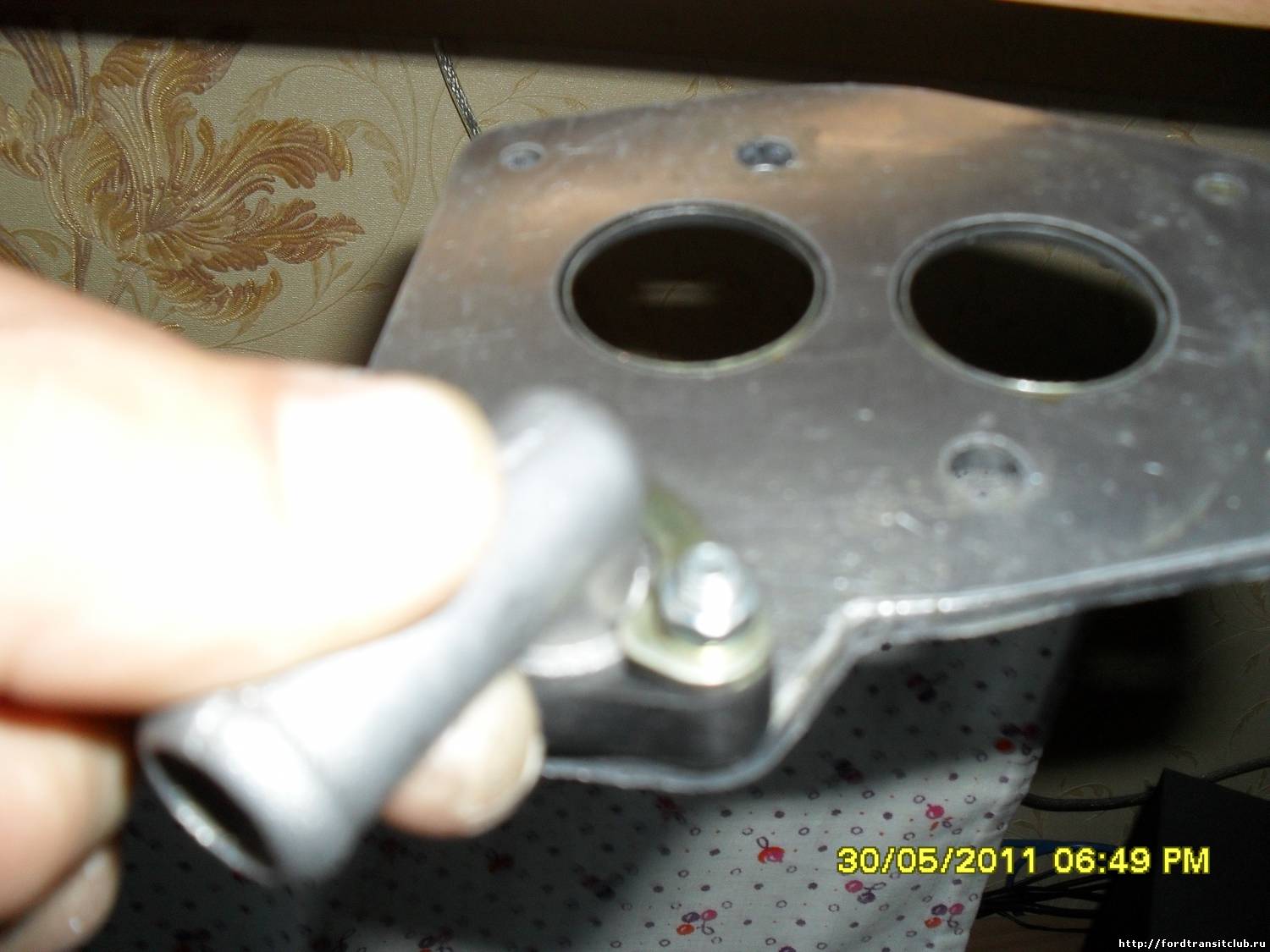

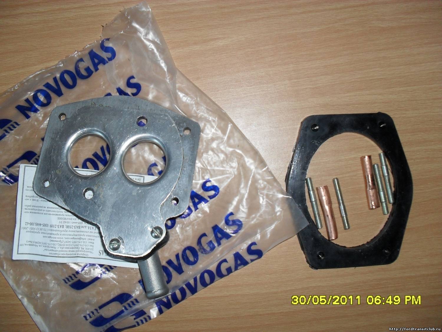

Ребята привет всем ,сегодня купил новую газовую проставку под нивовский карбюратор, старая хреново воздух пропускала задыхался ,по слухам купил вот такую должен лучше воздух идти ,над каждой камерой свой пропуск ,завтра буду мудрить что из этого выдит пока незнаю хорошо или плохо отпишусь hello hello hello

КенДата: Понедельник, 30.05.2011, 20:58 | Сообщение # 29
Сообщений: 8830
Quote (Транзитчик)
отпишусь
Транзитчик, Дима, а как определили что старая воздух не пропускала ?
televizorДата: Понедельник, 30.05.2011, 22:50 | Сообщение # 30
Транзитчик, Та что на фото поумней и полезней будет.Но имей ввиду что старую твою тоже мона заставить работать.
ТранзитчикДата: Вторник, 31.05.2011, 00:39 | Сообщение # 31
Сообщений: 411
Она в виде комфорки была, обойма а сверху блин ,между ними растояние она вообще предусмотрена на ваз 1500, а у меня ОНС 2 литра поэтому воздуха мало проходит чувствуется что мало поднял немного этот блин лучше стало но всё равно как то не так.
