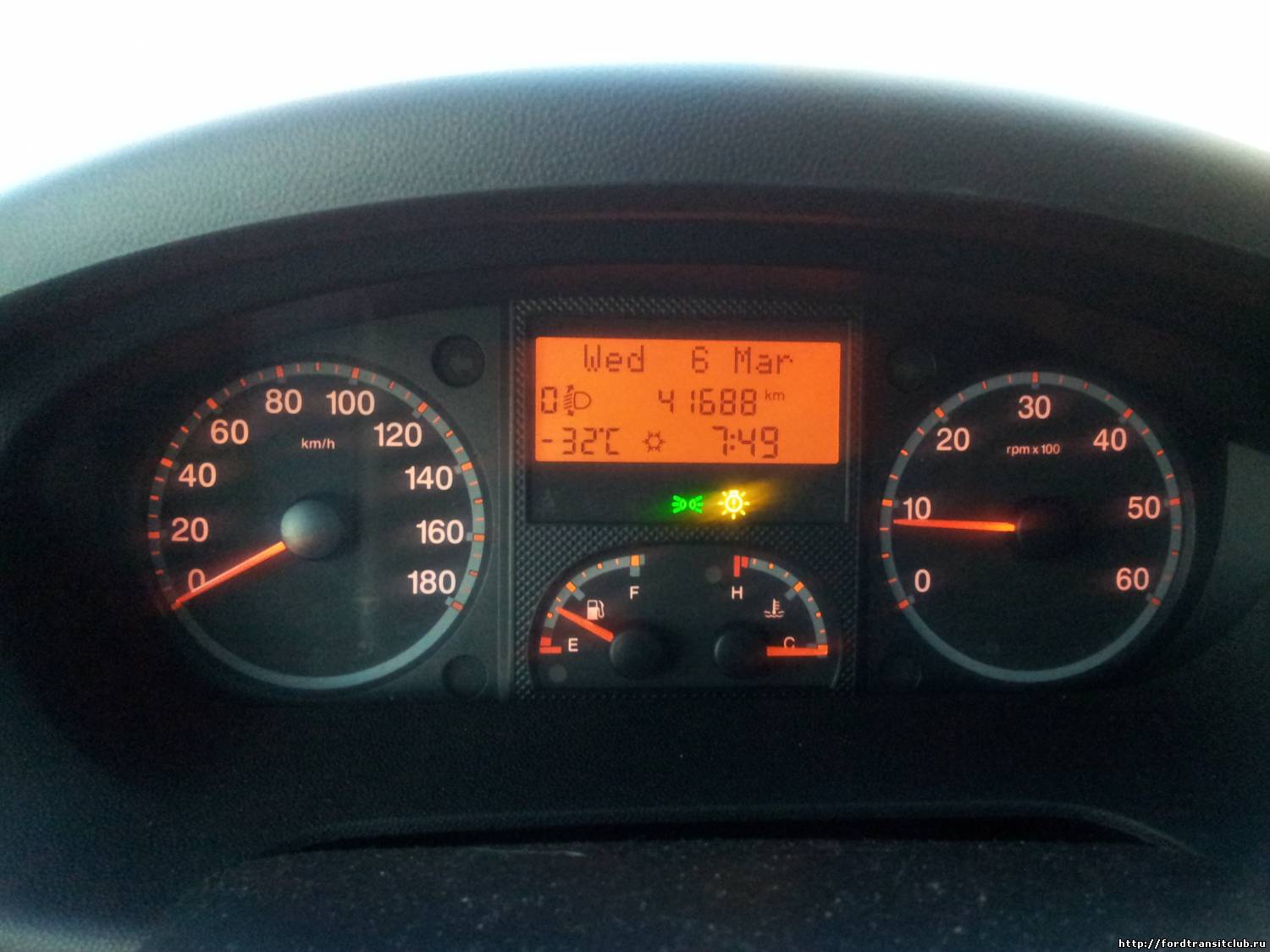

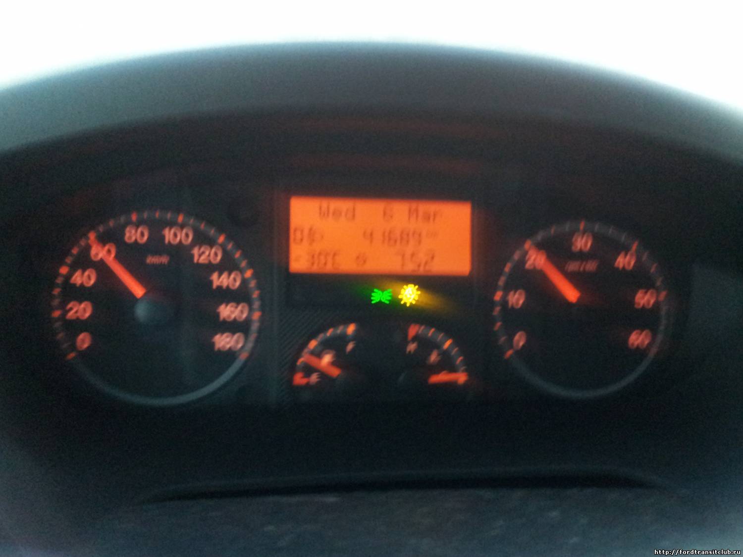

Встаю сегодня утром, бреду на улицу, 7.00, прыгаю в машинку, чую дубовая как никогда… Комп показывает — 32… Я в шоке, мелькает мысль а вдруг не заведется? Грею свечи 5 раз, ключ на старт, обычно с пол тыка, сегодня нет. Еще раз грею свечи, поворачиваю ключ, и кручу пять секунд, вообщем докручиваю, завелся "Камазик")))) Короче запуск на отлично!
Поехал, отъезжаю пару км от дома, чувствую не едет нихрена… в подъем еле влез, развернулся побрел назад, сомнений не возникло, соляра встает… 200метров до дома, глохну, завожусь, ковыляю, доехал… Привет Газпрому, уже скоты летнюю бадяжат…

pire111Дата: Среда, 06.03.2013, 09:40 | Сообщение # 252
shock shock shock ужас. я думал у нас похолодало 0 на улице. а оказывается у нас ташкент.
K2Дата: Среда, 06.03.2013, 09:46 | Сообщение # 253
В этом году еще так холодно не было... Так что насчет ужаса согласен... Ладно хоть ума хватило назад развернуться crazy

Куясе, лет 6 такой температуры уже небыло...
K2Дата: Среда, 06.03.2013, 15:39 | Сообщение # 255
Вообщем в 10.00 я уже стартанул, не до конца прихватило. Коллега привез дряни Хай-гировской, размораживатель ДТ, плеснул раза в три больше нормы, и на Луке залил еще 60 соляры, благо тракторец все-же заводился, просто ехать отказывался. Откатал сотню, сначала херовато, сейчас уже лучше, но и разогрело до -10.
