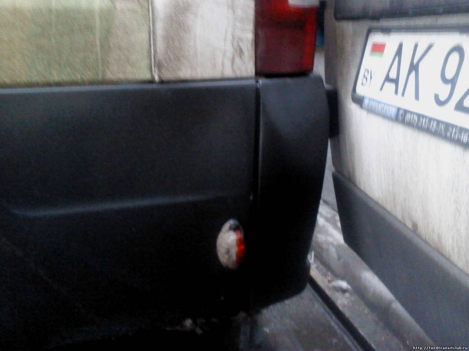

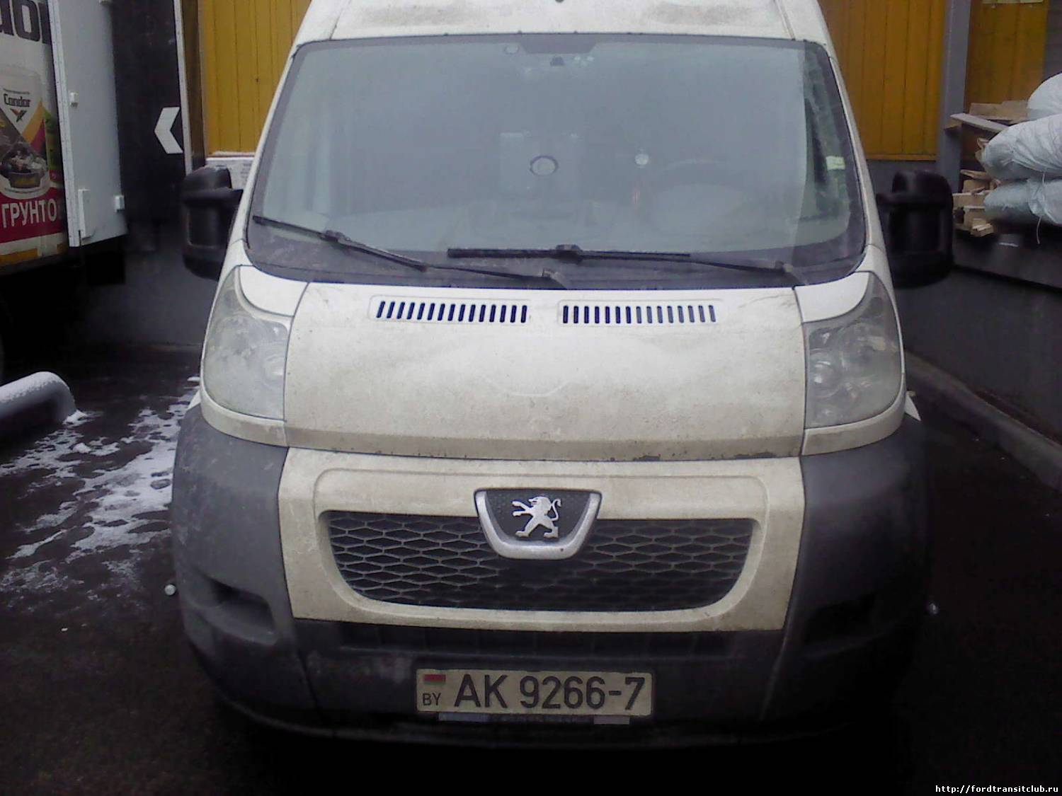

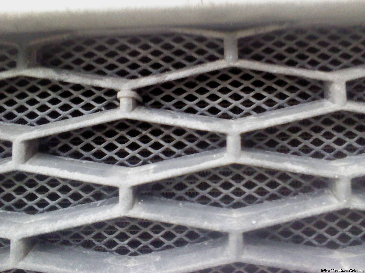

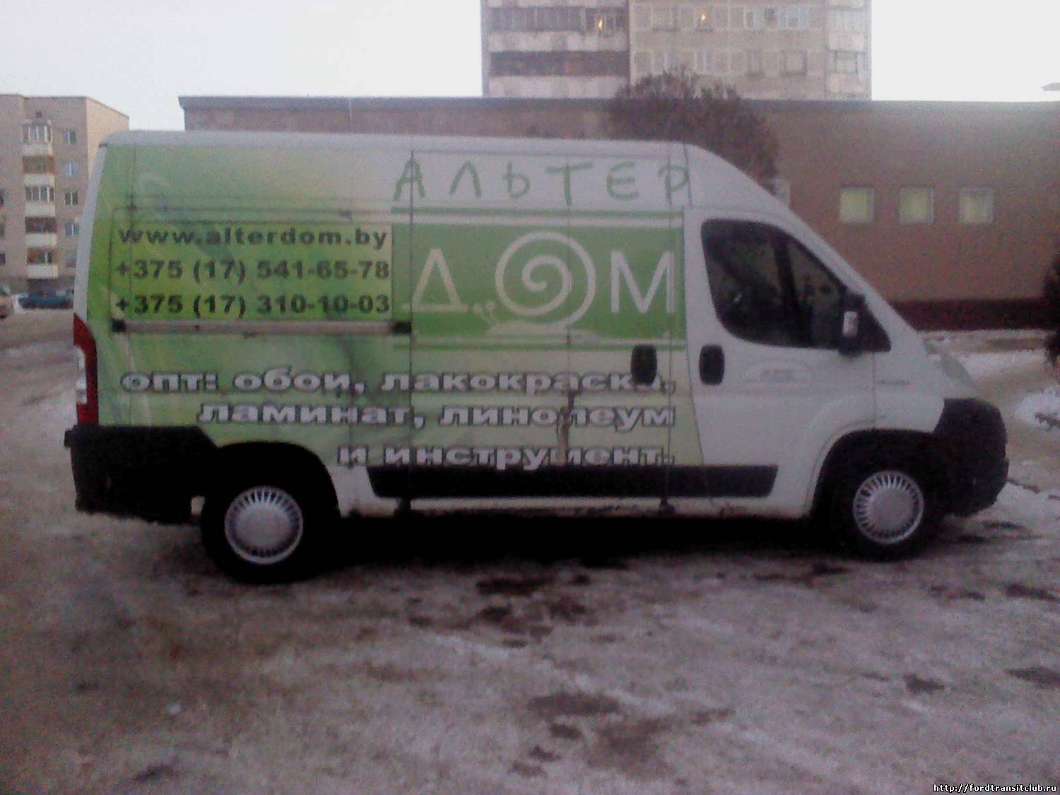

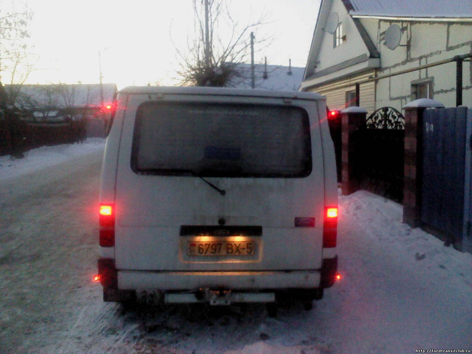

решил кинуть пару фото...
после того как поставили новый радиатор с куллером,присобачил сеточку.. на хоммуты на всю морду...
так же поставил доп.габариты как на фурах...
вот так теперь на транзите...
а это рабочая после мойки...
фото правда телефонные...не лучшего телефона...

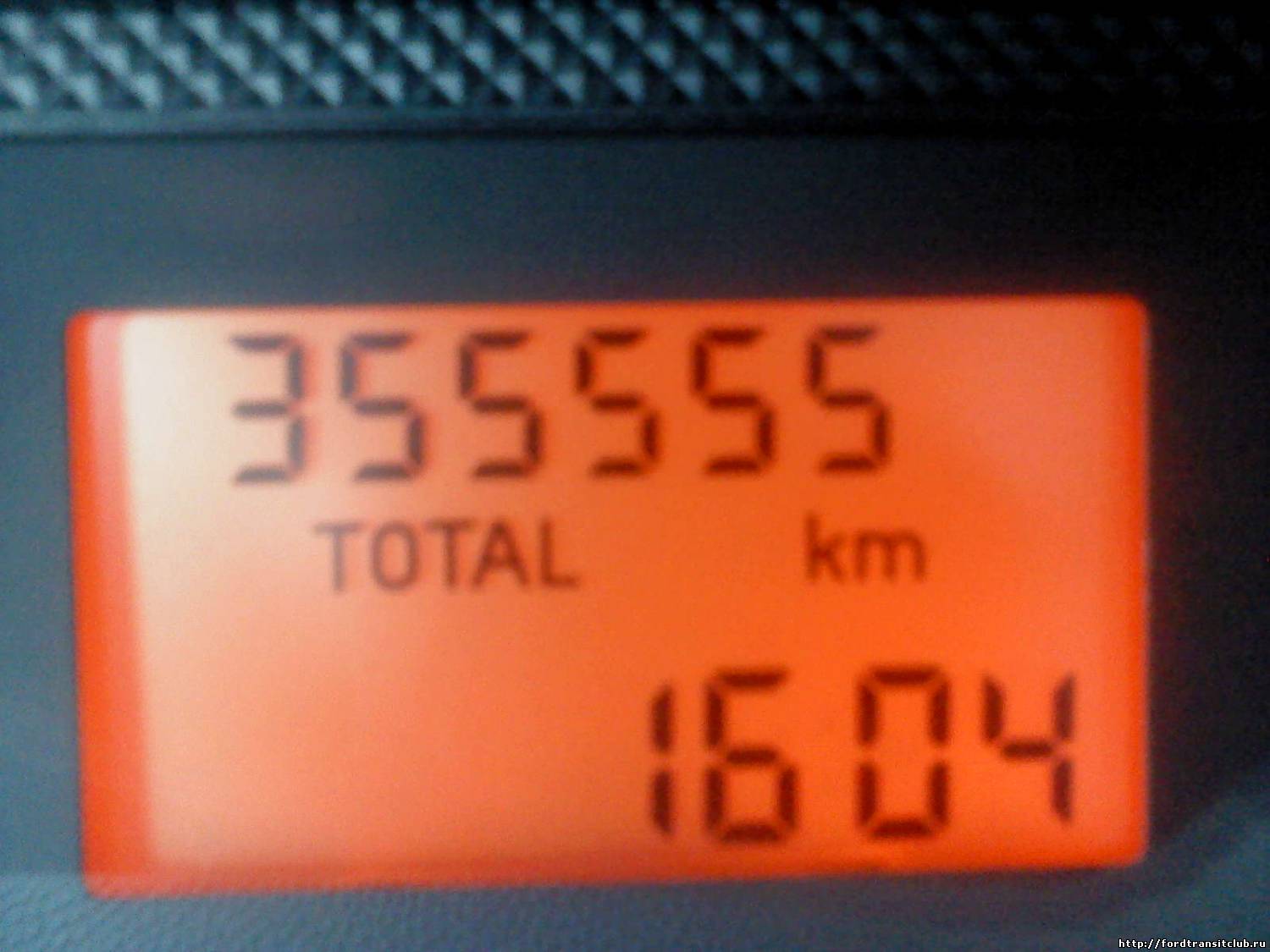

а вот недавно пробег был...
ещё повесил шторки как на фурах... тока это некоторым не нравится... поэтому не буду дразнить...:)

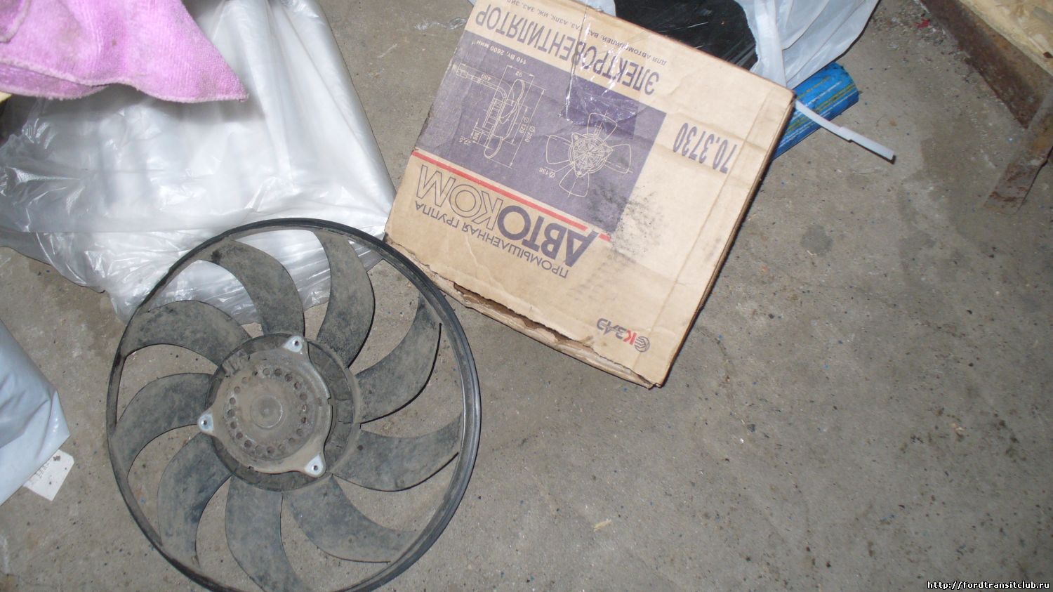

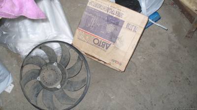

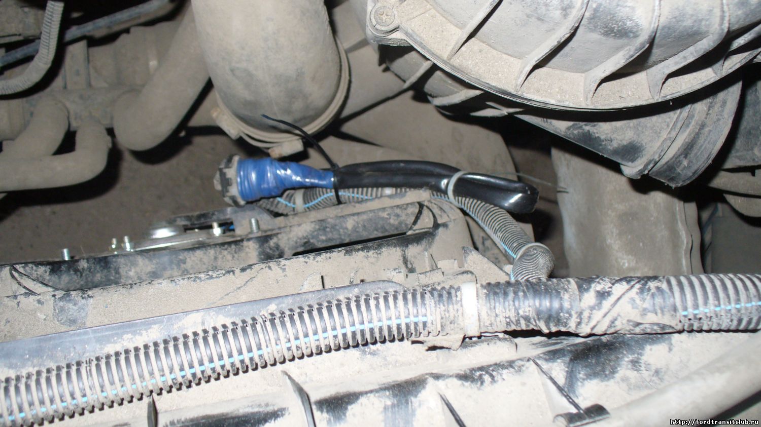

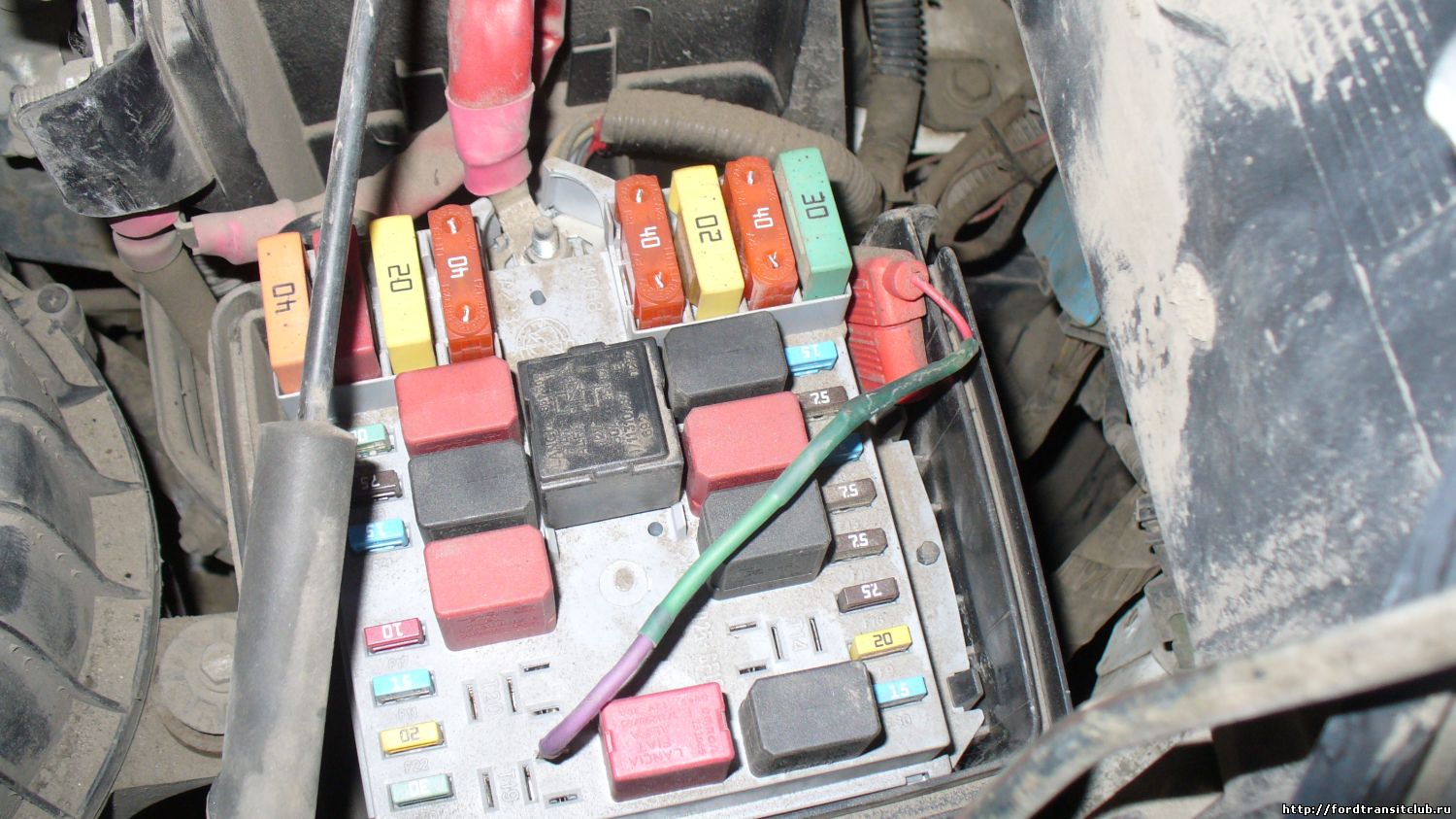

Вентиляторы радиатора. Альтернативное решение.
Всем привет. Как известно на кондейных машинках машинках вентилятор включается сразу же при включении кондея, и ессно почти два лета он молотил без продыха. А этой весной ни один из двух работать не захотел… Узнал я об этом когда тянул на лямке машинку, на подъем, по характерному подъему температуры… Оговорюсь что чуть ранее радиаторы были намыты, все таки грязи за два года накидало немало. Полез в коробчонку с предами — сгоревшие, установка новых дала тот же результат — горят махом. Решил глянуть что происходит, накинул вместо 40а преда 70ку, так с вента аж искры полетели)))
Ну короче ценник на вентиляторы в 7 рублей воодушевил к походу на авто рынок… И как выяснилось не зря, от жигулей вроде бы 2110 подходит ровно в родные крепления, единственное что надо чуть рассверлить посадочные места под болты, родные 5мм, вазовские 6мм и подложить пару шайб чтобы выставить глубину посадки. Короче всяя задача крайне простейше решилась, а ценник в 1200 за пару вентов крайне порадовал. Хочется добавить что дуют они с жигулевской крыльчаткой вполне вменяемо, единственное это полярность выставляем плюс минус лапоть, в смысле перепутал — поменяй)))
Всем удачки!
Фоток еще добавлю, с фотика шнурок не нашел…
Прикрепления: 1806664.jpg (140.6 Kb) · 1900222.jpg (152.5 Kb) · 3131752.jpg (163.3 Kb)
Сообщение отредактировал K2 - Понедельник, 26.05.2014, 12:44
finist07Дата: Понедельник, 26.05.2014, 19:33 | Сообщение # 566
лишь бы их хватало на охлаждение yes
а так зачет smile

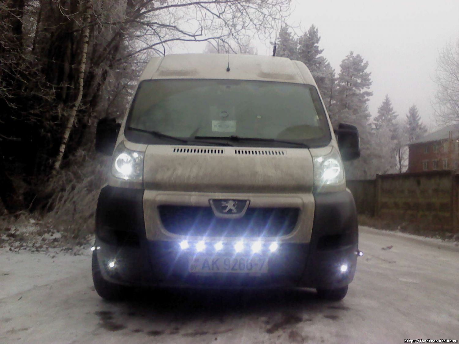

вот такую иллюминацию сделал на рабочем...

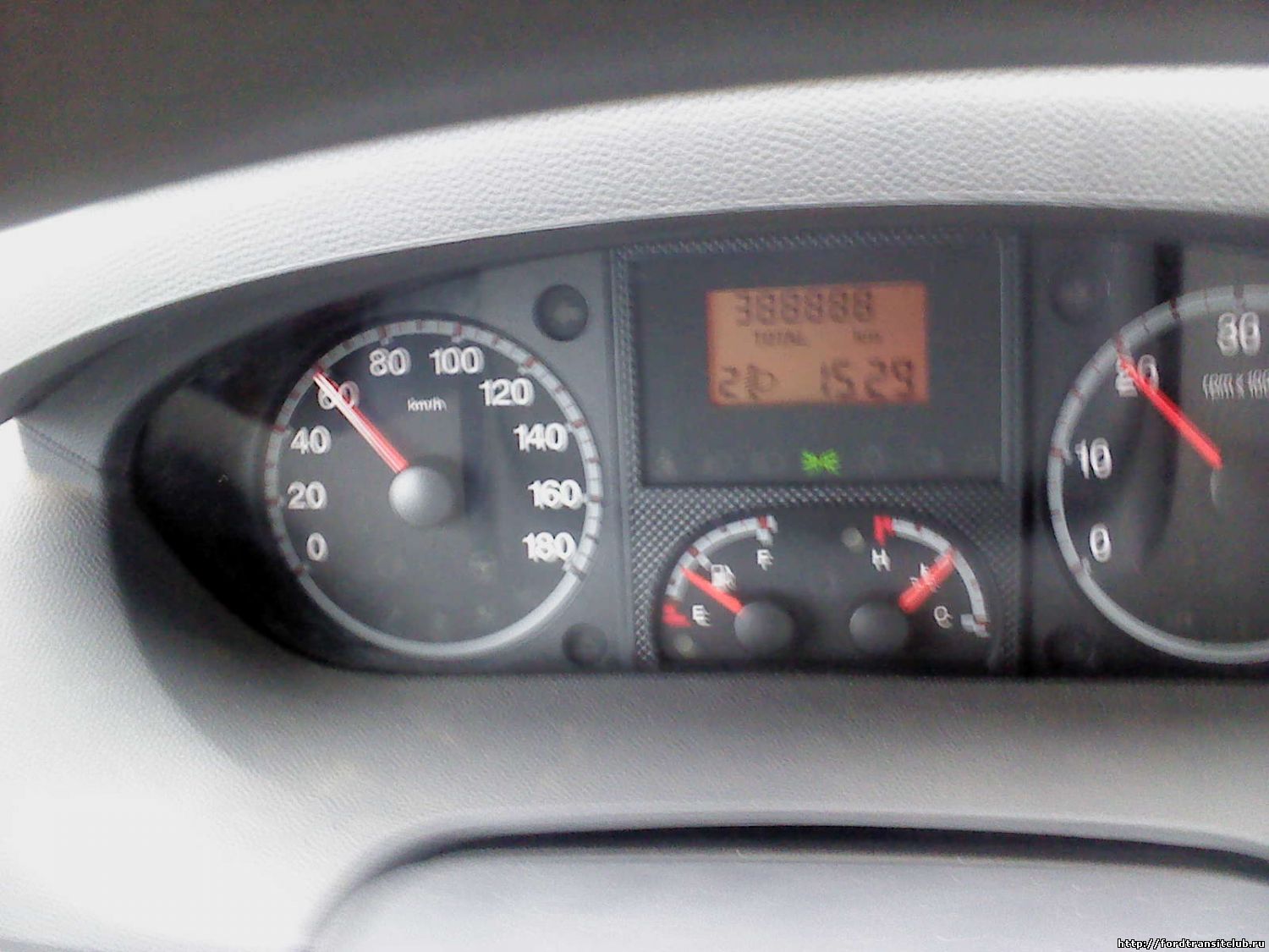

и вот такой пробег был.... сейчас же вместо пробега чёрточки... типа меняйте приборку...
Прикрепления: 2221493.jpg (132.0 Kb)
ЕСТЬ ПОДСТАКАННИК!!!!
televizorДата: Воскресенье, 29.03.2015, 08:32 | Сообщение # 574
Диагносты скинут показания. yes
murzikДата: Воскресенье, 29.03.2015, 19:54 | Сообщение # 575
не Вовка не скинут,даж официалы говорят что нужно было отматывать до того как .теперь уже только черточки.
