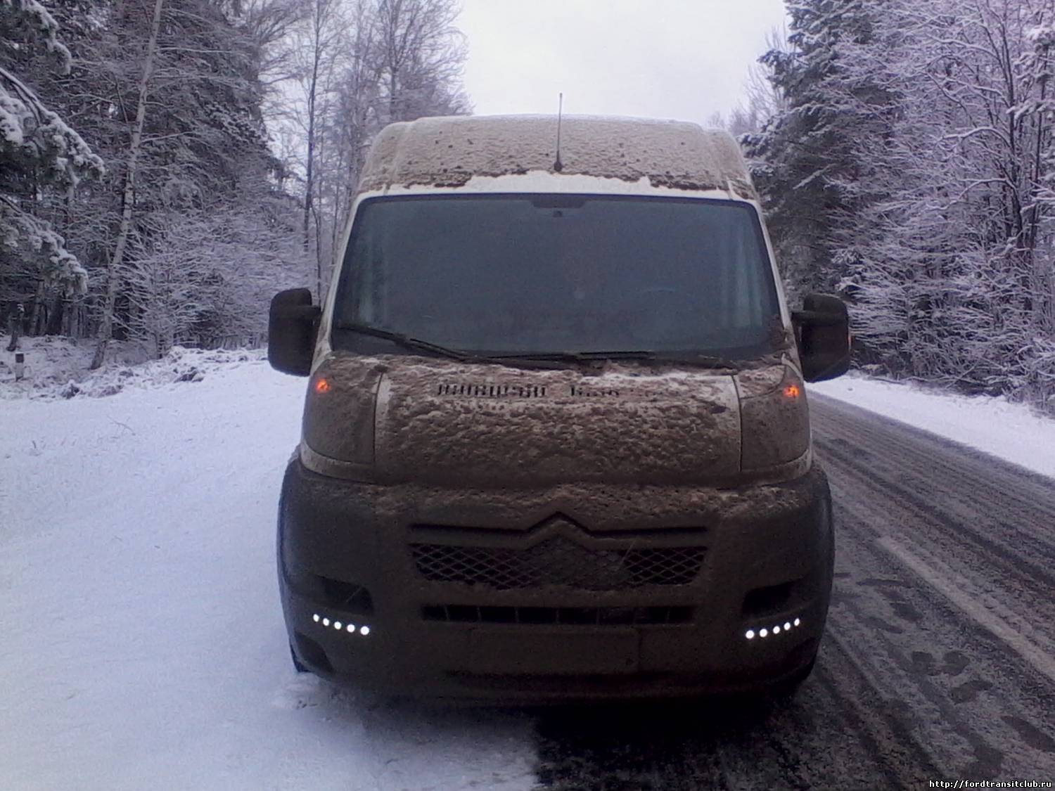

Прикрепления: 7801801.jpg (200.4 Kb)
ТимохаДата: Вторник, 10.12.2013, 21:19 | Сообщение # 540
Сообщений: 544
K2, КРАСАВЧЕГ!!!!
K2Дата: Вторник, 10.12.2013, 21:22 | Сообщение # 541
Тимоха, сам тащусь!))) biggrin
ТимохаДата: Вторник, 10.12.2013, 21:24 | Сообщение # 542
Сообщений: 544
K2, Где ты так? У меня за последние два месяца так не получилось biggrin
K2Дата: Вторник, 10.12.2013, 21:26 | Сообщение # 543
Так то за 100 км закидало crazy а вообще последнее время моюсь часто, но машина все равно всегда грязная sad
ТимохаДата: Вторник, 10.12.2013, 21:30 | Сообщение # 544
Сообщений: 544
K2, хоть убей не понимаю... оба транзита по всем грязям и т.д. на морду чистые...

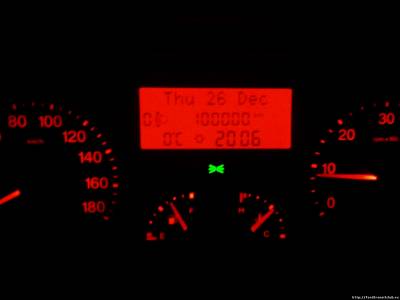

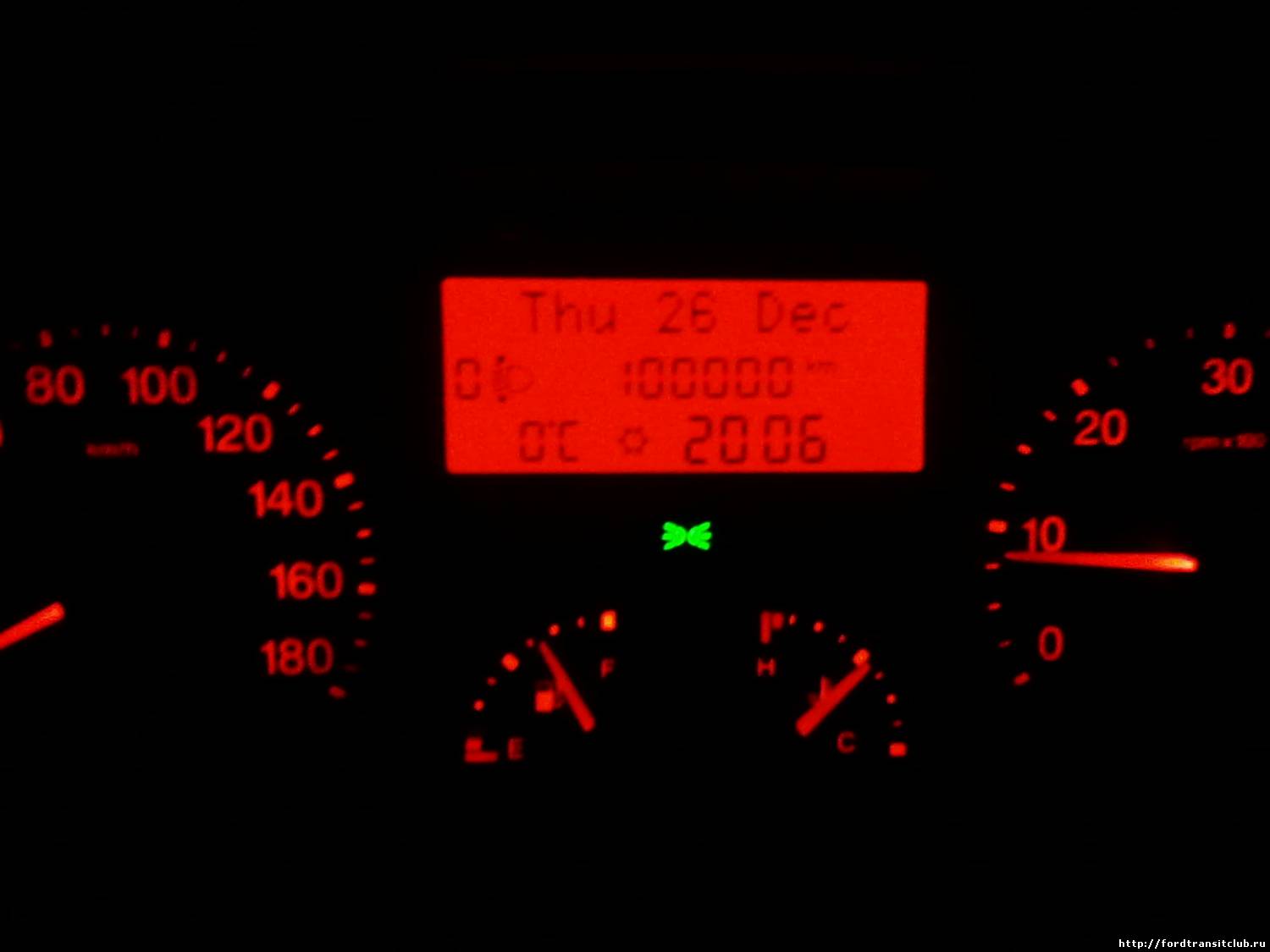

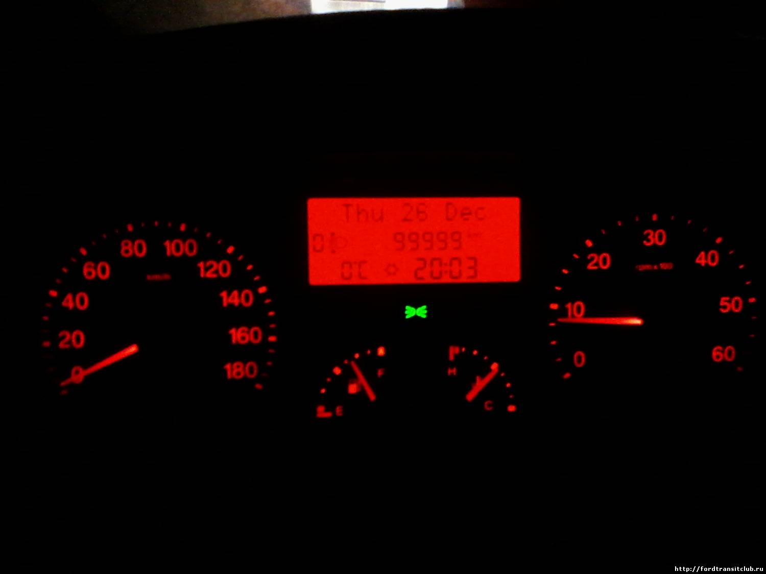

Вот такие цифирки меня сегодня порадовали) юбилейчик)
Добавлено (26.12.2013, 20:45)
Модераторы, перенесите плиз по адресу, сцуко с телефона не туда ткнул..
Ахренеть, ахренеть дважды ... первый раз потому, что он до сих пор не продан, а второй потому, что за каких то пару лет 100000 км. hands
K2Дата: Вторник, 10.12.2013, 21:30 | Сообщение # 548
Это дроволет... сообщение надо до конца читать...
