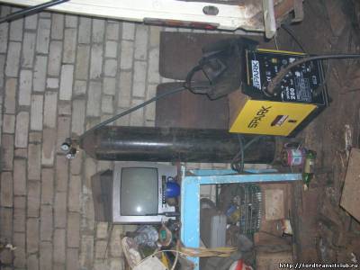

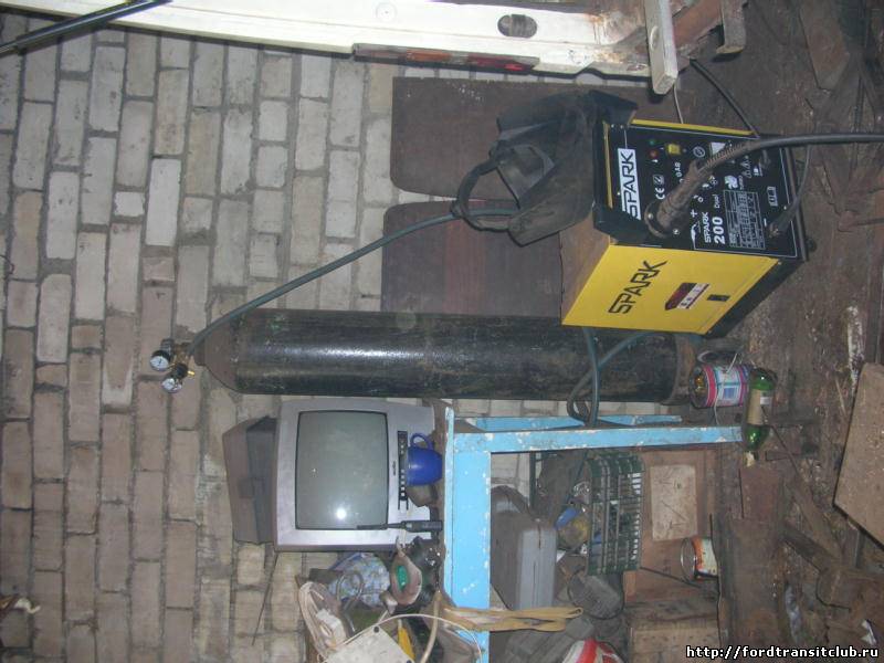

| K2 | Дата: Среда, 29.12.2010, 18:31 | Сообщение # 229 |
| Quote ($eriog@) От 0,8 до 1,3атм чет по моему не совсем в атм там все меряется..... Даже если просто прикинуть, я красил 2мя атм.... 1.3 тоже дунет неплохо.... посмотрел у себя, варю по делениям- 5 деление, нумерация начинается, на 10м делении цифрой 0.2, но точно не в атм там замер идет.... RAROVIK, кнопки напрямую связаны с силой сварки, у меня тоже так же 2 кнопки, честно говоря привык варить на максимуме, то бишь обе во 2 положении, включать действительно пофигу как, у меня одна из кнопок подписана типа 1положение - 2положение, так вот ей иногда делаю послабже, когда металл более тонкий ,, вторая если ниче не путаю мин-макс, она у меня всегда в максе.... А вообще мужчины правильно написали, исключительно метод тыка рулит! С давлением газа тоже сам поймешь, когда мало, шов не аккуратный, металл горит, когда много, сильно разбрызгивает, ну а когда всё в норме, и шов аккуратный и всё путем А вот еще чё, с обновой , Ром!

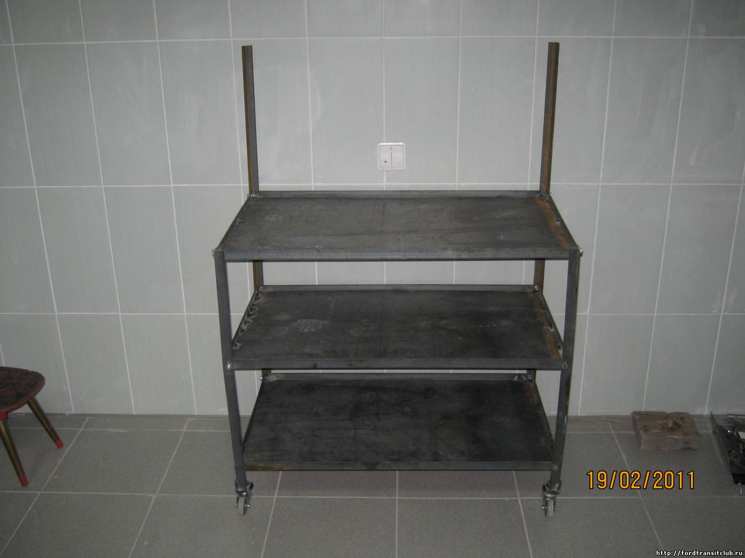

| Долго правда, но сегодня почти закончил столик для инструмента, осталось прикрутить на задней стенке перфорированную нержавейку для накидных ключиков, еще не определился красить или нет.
| televizor | Дата: Воскресенье, 20.02.2011, 00:15 | Сообщение # 233 |
| Quote (Кен) осталось прикрутить на задней стенке перфорированную нержавейку для накидных ключиков, еще не определился красить или нет Нержавейку не красить а столик нуно.
| RAROVIK | Дата: Понедельник, 21.02.2011, 22:33 | Сообщение # 234 |
Сообщений: 299
| Quote (televizor) Нержавейку не красить а столик нуно. Да-да-да!!! Супер столик в супер гаражик!
