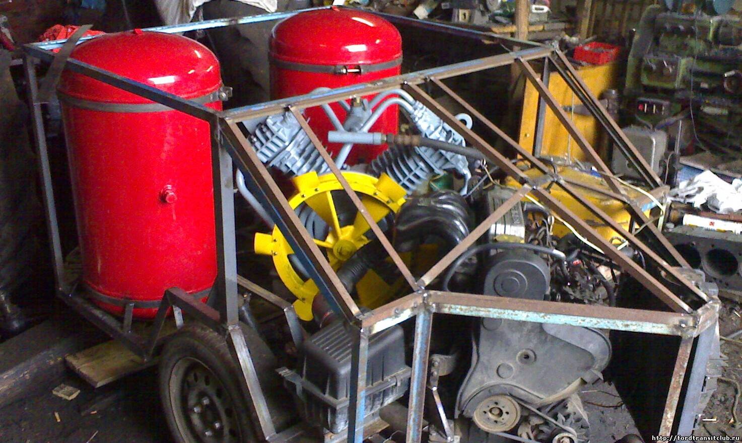

| Вот моя приспособка , с фордовским движком. Приспосабливал пока только на своей аутомобиле. Так сказать пескоструйный аппарат  Добавлено (02.07.2012, 13:34) --------------------------------------------- Ботаник, есть такая, купился на рекламу. Может нормально тока резать, полный косяк

| Quote (Барс) Вот моя приспособка smile , с фордовским движком. прикольная штука,а сопло из чего сделано?

| Quote (Барс) Вот моя приспособка Ого серьезная организация!!!

| finist07, это только компрессор(старое фото ещё несобран на ней), пескоструйку отдельно сфоткаю. Но это только пол темы. Вторая половина это металлизация, покрытие кузовщины цинком. Добавлено (03.07.2012, 02:09) --------------------------------------------- finist07, поначалу резиновый шланг на кусочки резал, 10-15 минут работы, а так карбид бора рулит.

| Quote (Барс) покрытие кузовщины цинком с этого места помедленнее пжалуста................я записываю
