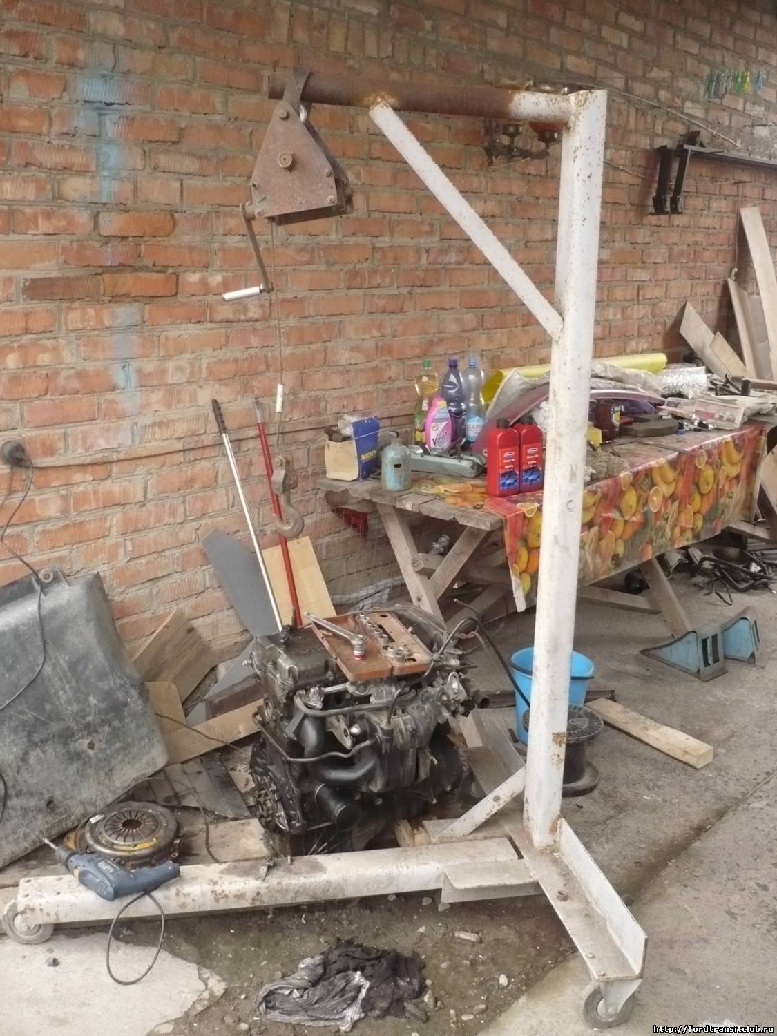

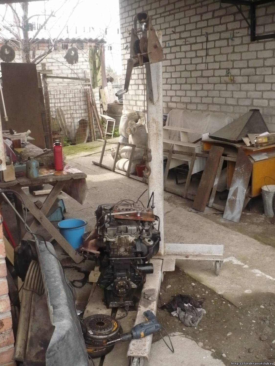

менял тут недавно двигатель,и решил немного механизировать сие действо.в процессе руки до фотоаппарата не дошли,фото сделаны по завершению работы.свою функцию исполняет отлично

finist07, Костя, добротный "Журавлик" получился....я так понимаю г/п только лебедкой ограничено....так как конструкция судя по всему тонну даже не заметит yes
Сообщение отредактировал MIXOH - Пятница, 29.03.2013, 12:14
finist07Дата: Пятница, 29.03.2013, 13:21 | Сообщение # 336
Миша фиг знает,двиг 200 кг,даже нигде ничего не шелохнулось,единственное боялся за колесики,уж больно они детские(других не было на данный момент) но ничего выдержали нормально.а лебедку эту я и по грибы с собой беру,если встрял где то,альпинистская веревка 2х30 метров всегда поможет выбраться.
yes Ну или гусь. biggrin
Сам поглядываю из чего бы сворганить подобное.
Дык конструкция то немудреная судя даже по фото.....чесно говоря до этого фото не вдавался в подробности и думал что там куда сложнее конструкция......другой вопрос что необходимости мне лично в нем, раз в пятилетку cranky biggrin
finist07Дата: Пятница, 29.03.2013, 14:25 | Сообщение # 339
ничего сложного,все из отходов сделано,единственное что рассчитал,чтоб нижняя нога складывалась к вертикальной стойке,для более удобной транспортировки
MIXOHДата: Пятница, 29.03.2013, 14:44 | Сообщение # 340
Сообщений: 758
О-о-о, а на фото это не сразу заметно.....круто.....вобще при использовании таких материалов (я имею ввиду П-образный профиль и уголок не менее 50), можно всю конструкцию сделать раскладной (по всем плечам), думаю что простая фиксация болтами а-ля 8-10 будет вполне держать кг 300.....
finist07Дата: Пятница, 29.03.2013, 15:11 | Сообщение # 341
вполне и больше 300,если по 2 болта на точку yes

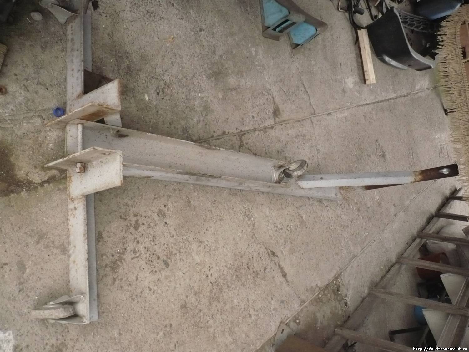

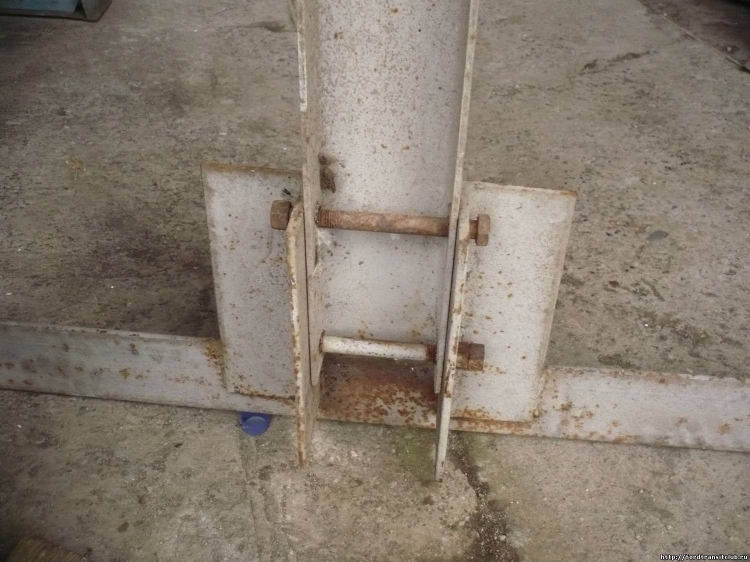

finist07Дата: Пятница, 29.03.2013, 18:16 | Сообщение # 342
Прикрепления: 1224570.jpg (185.4 Kb) · 2382760.jpg (189.7 Kb)
MIXOHДата: Пятница, 29.03.2013, 18:21 | Сообщение # 343
Сообщений: 758
ok судя по расположению уголков я так и понял

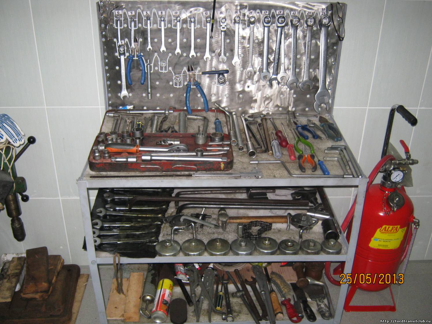

Просто навел порядок smile

pire111Дата: Воскресенье, 26.05.2013, 09:58 | Сообщение # 348
хороший арсенальчик, есть чему позавидовать up
КенДата: Воскресенье, 26.05.2013, 12:40 | Сообщение # 349
Сообщений: 8788
Да здесь завидовать нечему, это столик заточенный для замены масла и не более.
