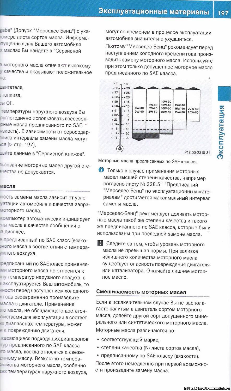

| sergeys | Дата: Суббота, 11.01.2014, 19:13 | Сообщение # 392 |
| Цитата Кен (  ) Если коротко, то на банке с маслом имеются допуски, если нет фордовского, то масло не подходит, подтверждение сему сообщение от Мурзика. Еще дополнение.
